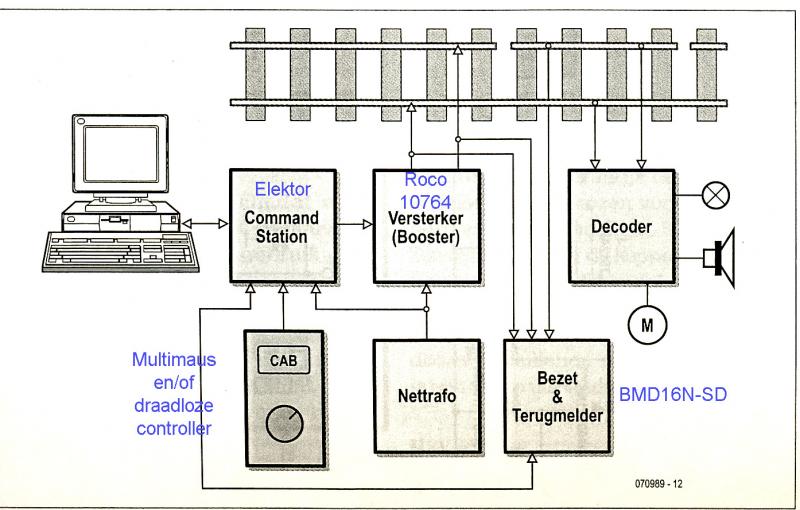

Ik heb met veel belangstelling dit topic gevolgd met de hoop (meer) toepassingsvoorbeelden van de centrale te vinden. Tot nu toe helaas nog niet veel.
Vragen:
Kan de Roco 'centrale' 10764 als booster gebruikt worden? Hoe moet deze dan aangesloten worden. Meerdere centrales als boosters mogelijk?
Kan dan de Roco Multimaus op de dcc centrale aangesloten worden? Blijft de kortsluitbeveiliging werken?
Kan ik de centrale ook gebruiken met de terug-/bezetmelder BMD16N-SD van Huib Maaskant (
http://www.floodland.nl/aim/info_bmd16n_sd_1.htm)?
Is er al een site met meer gegevens over de centrale en toepassingen er van? Ik heb wel zin (en kennis) om daar aan mee te werken.
Patrick bedankt!

Berichten: 22834
Re: Elektor komt met DCC-project.
Reactie #68 Gepost op:
11 September 2008, 13:22:15 »
Willem, de centrale kan in de kern alleen DCC-signalen genereren. Je hebt randapparatuur nodig om daar wat mee te kunnen doen.
Er is een handregelaar of een computer nodig om de centrale te vertellen welke signalen moeten worden gegenereerd. De handregelaar sluit je aan op een Xpressnet bus op de print. De Multimaus is te beschouwen als een handregelaar met Xpressnet aansluiting, maar die functioneert dan alleen als 'opdrachtgever' van de centrale en niet als zelfstandige centrale met een eigen beveiliging (bij de maus zit de centrale in de muis zelf en niet in de versterker).
Er is een booster met trafo nodig om de signalen te versterken. De beveiliging van de 10764 zal niet werken, maar er zijn er tientallen zelfbouw- en fabrieksboosters die wel bruikbaar zijn.
De centrale heeft een S88 bus voor de terugmelding. Daarop kun je alle S88-klonen aansluiten en dus ook die van Huib Maaskant.
Voor meer info misschien toch even een Elektor kopen.

Reactie #69 Gepost op:
11 September 2008, 16:13:02 »
Henk,
Bedankt voor jouw opmerkingen.
Heb je een idee waarom een Roco 10764 niet zal werken? Het is toch in feite gewoon een versterker? Of werkt alleen de beveiliging niet? (Hij geeft, dacht ik, normaal gesproken een beveiligingssignaal naar de Multimaus die dan, zoals jij terecht opmerkt, als centrale dient) Zou dit signaal niet te modificeren zijn zodat het aan de elektor centrale wordt doorgegeven?
Ik zit aan de volgende opstelling te denken:
plaatje als Figuur 1 (Blokschematische weergave ...) uit Elektor artikel met als versterker: Roco 10764 en als CAB Multimaus en/of draadloze controller.
Ik begrijp dat de BMD16N-SD zal werken als Bezet- en Terugmelder.
Ik wil graag naar zo'n setup omdat ik
het merendeel van die spullen heb liggen,
dit aardig betaalbaar zou zijn
en het leuk vind om het één en ander te knutselen (ben wel elektronisch onderlegd).
Alvast bedankt voor alle reacties en ervaringen van andere gebruikers.

Berichten: 22834
Reactie #71 Gepost op:
11 September 2008, 16:25:22 »
De 10764 zal de boel netjes versterken, maar tot nu toe weten we niet hoe de beveilging precies werkt. Zeker is dat de versterker bij kortsluiting een signaal naar de muis stuurt en dat de muis vervolgens de boel uitschakelt. De Elektor centrale kan dat hoogstwaarschijnlijk niet (daar moet Patrick maar uitsluitsel over geven), zodat de versterker bij kortsluiting in rook zal opgaan en als het een beetje tegenzit ook nog je centrale beschadigt.
Voor een betaalbare opstelling zou ik zeggen je muis als handregelaar en misschien een Märklin Delta als booster. Zo'n ding vind je voor 10 of 15 euro op een beurs. Als trafo is alles geschikt dat pakweg 14 tot 16 volt wisselstroom kan leveren. Is de Delta bruikbaar Patrick?

Patrick Smout
Berichten: 456
Reactie #73 Gepost op:
11 September 2008, 22:39:07 »
Ikzelf gebruik een lenz LV102 als booster.
Ik heb geen ervaring met de Roco 10764 als booster of een Märklin Delta (6604 of 66045).
Als ik echter een blik werp op het aansluitschema dat toegepast wordt voor MrDirect, dan kan je ervan uit gaan dat de 6604 of 66045 ook op het DCC Command Station zullen werken. Gebruik dus in elk geval ook wel een afzonderlijke trafo voor de booster.
Voor de Roco 10764 moet ik me eerst even wat verder moeten verdiepen in de aansluitingen. Kom hier binnen enkele dagen op terug (of iemand moet me voor zijn
Roco MultiMaus werkt prima, net als de de LM2. (heb beiden zelf in gebruik, zowel programmering als rijden)
Er is (nog) geen site met meer info over het DCC station - wat niet is kan natuurlijk nog komen, mij ontbreekt in elk geval de kennis (en eigenlijk ook wel wat de tijd) voor het opbouwen van een deftige site.
