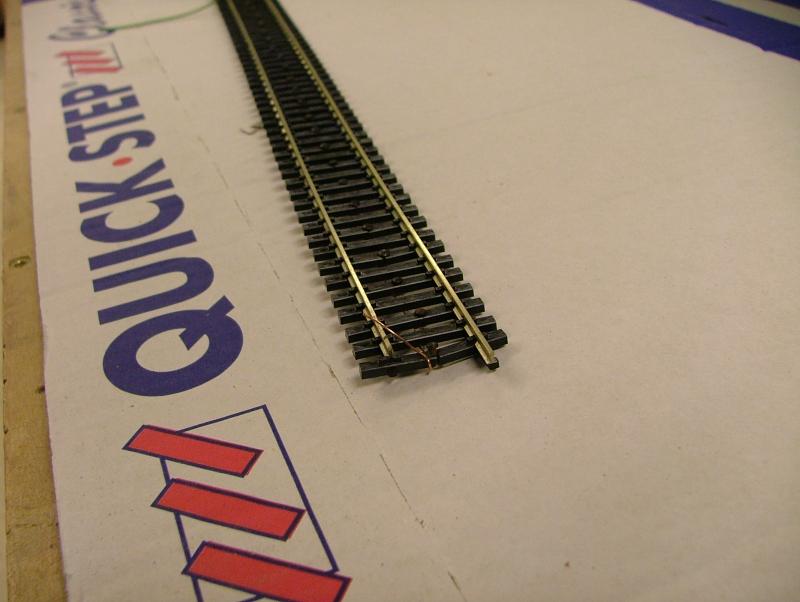

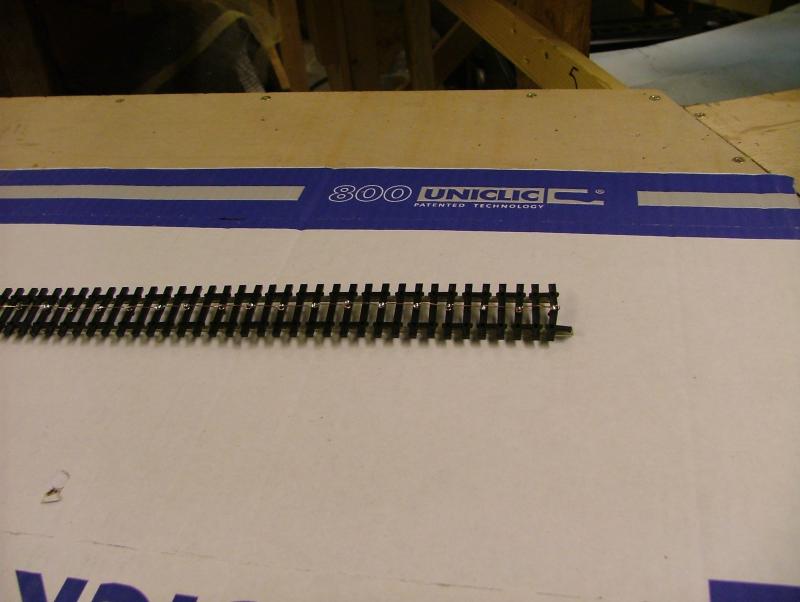

Matthijs, Peco code 100 icm met M* k-rail ziet er zo uit:
En dit is wat Han bedoelt: (verkregen door "bedrijfsspionage" in het kader van OBB)
(onderzijde)
(bovenzijde)
Greetz, Paul

Matthijs van Heijningen
Berichten: 2420
Re: Losse puko's
08 August 2008, 22:29:09 »
Kijk dat is super die foto's, dan worden het denk ik de flex rail van marklin K rails en de wissels van Peco waarbij er bij de wissels een losse puko strip komt.

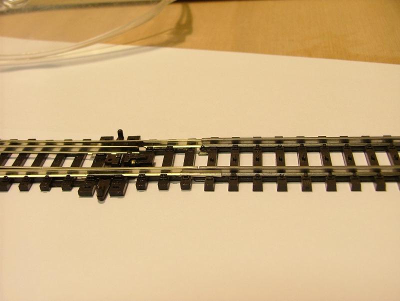

Hoe kom je bij die combi? Als ik hier naar een M* K- wissel kijk, dan
vraag ik me af of het echt een bevredigende oplossing wordt met die losse puko's... :-|
Rocodil
Berichten: 414
Ik ga voor het poldermodel
Re: Losse puko's
09 August 2008, 10:45:57 »
Ja dat vraag ik mij ook af. Bij de wissels zijn de puko's hoger dan bij de normale rails. Dat moet omdat de sleper niet in contact mag komen met de rails. ze vormen dus een soort bruggetje van eerst steeds hogere en daarna lager puko's
Met vriendelijk groet, Hans (HO-3-rail NL rond 1950)

Ik zou liever c-rails gebruiken met de slanke wissel en daarna het balastbed aanpassen. Ik heb trouwens zelf wel eens een k-wissel verbeterd door alle stukjes overbodige plastic weg te snijden (zie
hier
) Maar misschien ben je erg creatief met het aanpassen van de Peco wissel. Laat het me weten als het gelukt is!
