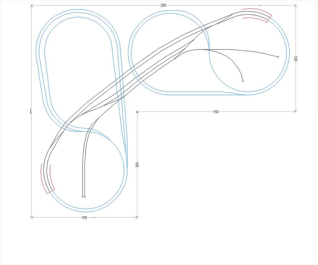

  • Berichten: 3089
Re: Rondje sauwerd - (Baanplan N)
« Reactie #9 Gepost op: 06 August 2008, 13:18:19 »
Gerard, gaat de goede kant uit, maar ik heb jou ruimte even omnieuw ingetekend en dan met een schaduwstation, wat meer rangeer sporen en zondat dat rare enkel sporige lijntje:
De zwarte sporen zijn dan zichtbaar, de blauw sporen zijn niet zichtbaar. De perrons heb ik niet ingetekend maar die liggen op de zelfde plek als op jou tekening alleen kan je het perron waar je stationsgebouw aan ligt beter net zo lang maken als het eiland perron.
Als je dan een achtergrond plaat achter het stationsgebouw zet op een afstand zodat je daarvoor net nog alles kan weer geven wat je wil maar ook zo dat je er achter in de keerlussen gaten kunt maken waar je in kan staan als je bij de rails moet zijn.
Verder denk ik dat je de stukken landschap die boven de schaduw( blauwe) sporen komen te liggen het uitneembaar kan maken, dan kan je er tenminste goed bij.
Groetjes Michiel

  • Berichten: 3089
« Reactie #11 Gepost op: 06 August 2008, 16:53:59 »
Gerard, het is dus duidelijk dat jij meer voor het rijden met treinen gaat als echt voor het bouwen van een zeer realistische modelbaan( ik ga standaard uit van banen als Boppard), das nie erg das gewoon een keuze die je maakt. Mijn plan was meer op het andere gericht, daarom had ik het ook over "dat rare enkelsporige lijntje" wat je nu dus dubbelspoor hebt getekend, daar zag ik namelijk het nut niet van en ik zag het meer als storend opject in het landschap.
Even naar wat je nu hebt, ik denk dat dat erg krap gaat worden of zelfs helemaal niet gaat passen. Je komt met bochten en vooral wissels in de knoop, met ieder wissel ben je zeker 11cm verder en 30cm ruimte om een trein neer te zetten is een beetje erg weinig.
Een tip voor het tekenen met paint, gebruik de cirkelsknop die je links in de meunu balk vind om je bogen te tekenen. Als je een perfect ronde cirkel hebt kan je daar de stukjes die je nodig hebt gewoon uit kopiëren. Hou bij piant rechts onder de pixels in de gaten als je een cirkel tekend, dan kan je precies zien of hij helemaal rond is.
Als je met paint gaat tekenen kan je het ook heel simpel op schaal maken, als je gewoon een x aantal pixels voor een centimerter neemt, moet dat best lukken( doe ik al een jaar of 5 op die manier).
Als je aan mijn ontwerp niveau's toe zou voegen kan je ook een eind in de richting komen die jij wil denk ik, je zal alleen vooral met het landschap ook flinke hoogte verschillen moeten maken.
Die 2 dubbelsporige spoorlijnen van jou, moeten die persee aan elkaar gekoppeld zitten of zouden dat ook 2 losse spoorlijnen kunnen zijn die niet met elkaar verbonden zijn?
Groetjes Michiel
