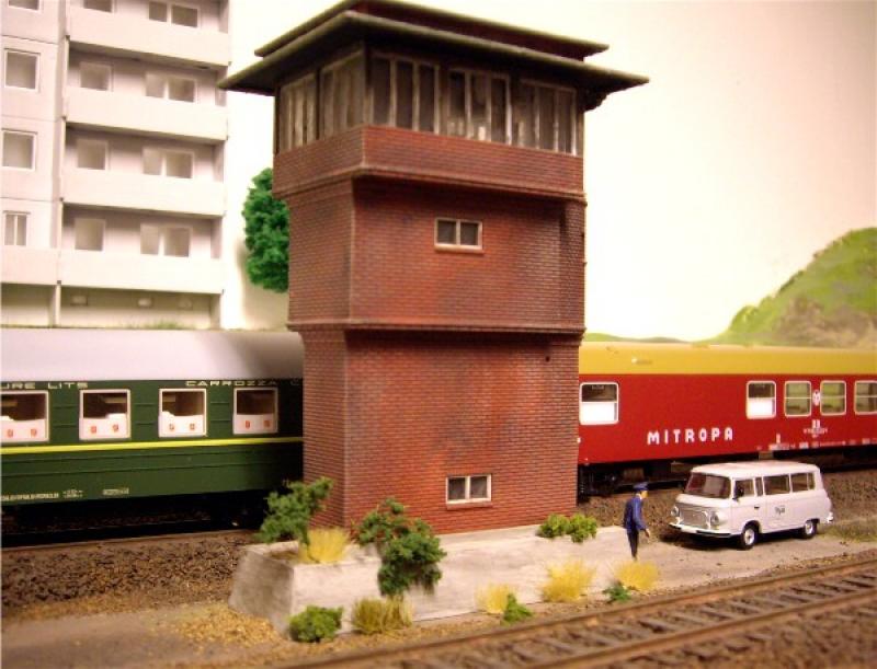

Kwast gaat ook goed hoor zeker als de boel al in elkaar zit.
Neem acryl verf hiervoor en geen revell!
Dit is met de kwast gedaan:
