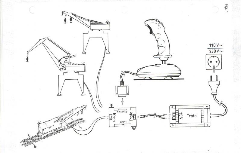

hallo,
Ik heb deze week de (rode) Roco kraan ontvangen. In de handleiding van de bijgeleverde Joystick staat dat de Joystick via de kraanmodule 10780 op de stroomverdeler 10726 aangesloten moet worden.
Maarreh... die stroomverdeler 10726 zit er helemaal niet bij. Klopt dit, of is mijn set incompleet ?  ???
Waar moet ik de Joystick nou op aansluiten ?  ???
groet:Marnix

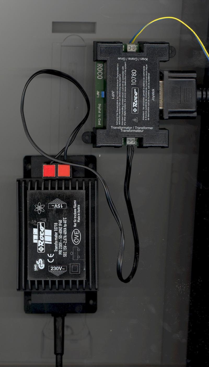

« Reactie #23 Gepost op: 06 September 2008, 09:20:24 »
Hallo Marnix,
De stroom verdeler 10726 zit er niet bij, deze gebruikt roco omdat de nieuwe trafo's zijn voorzien van een stekkertje en daardoor heb je geen aansluiting meer voor losse draadje, bij de oude kun je die gewoon inklemmen.
Heb je een nieuwe trafo met rond stekkertje dan moet je daar een contra stekkertje aanmaken zodat je daar de stroom vanaf kunt halen.
Bijgevoegd een voorbeeld met ansluiting aan de oude trafo.
Gr Piet

« Reactie #27 Gepost op: 06 September 2008, 20:25:46 »
Hallo Marnix,
De trafo sluit je aan volgen onderstaande foto, de gele/blauwe draad gaat naar de kraan.
Ik neem aan dat er een handleiding bij is hoe je de kraan met de joystck moet besturen, als dit niet het geval is dan moet je het maar even laten weten.
zorg er wel voor dat de kraan geen verbinding maakt met de rails waarop de trein rijdt.
Gr Piet

« Reactie #28 Gepost op: 06 September 2008, 20:34:46 »
Piet,
Dank voor je snelle reacties.
Bovenstaande trafo heb ik niet. Ik heb immers een MultMaus met bijbehorende transformator 10725 (zonder mooie insteekklemmen).
Maarrrrrr... uit je foto begrijp ik nu wel dat *elke* trafo met op de uitgang een wisselspanning van 15V volstaat. Correct ?
groet:Marnix

Hallo Marnix,
Voorzover ik weet kun je iedere trafo nemen die gelijkwaardig is met de roco trafo.
Zoals ik al eerder in een berichtje melde is dit een trafo van de vorige serie van roco die nieuwe hebben een stekkertje, die kun je ook gebruiken als je er een contra stekkertje bij koopt of de stekker er gewoon afsnijden maar dat is een beetje jammer.
Aanvulling op het vorige bericht,
de kaan mag geen verbinding met de rails/digtaalsysteem maken als je met de joystick werkt.
Bij aansturing met de multimaus moet dat natuurlijk wel omdat dan de signalen via de rails komen.
Gr Piet
