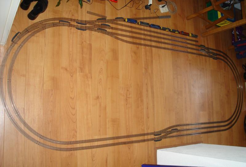

Iedereen is zo enthousiast over module bakken, dat ze handig zijn in gebruik, uitbreidbaarheid en transport. Zelf zijn voor mij sommige dingen niet van toepassingen en snap ik ook niet alles om de volgende redenen:
1 mijn baan blijft waar hij nu ligt, als ik zou gaan verhuizen dan zijn de afmetingen toch anders van die ruimte
2 ik heb geen zin om al mijn rails en scenery in stukken te zagen
3 uitbreidbaarr?? Als je de modulebakken gemaakt heb, lijkt het mijns inziens onmogelijk om hier nog een stuk tussen te plaatsen (ivm aansluiting sporen en scenery).
N.B. Ook hoor ik geregeld zeggen: meer aansluitpunten is beter. Wat ik overigens geheel kan begrijpen maar momenteel heb ik deze baan met rocoline zonder bedding liggen met 1 aansluitpunt en met maar 4 meter flexrails, zonder storingen. Als hij stil blijft staan is dit op een wissel (wat ik dus nog moet polariseren, toekomstplannen). Waarom hamert iedereen dan op zon goede aansluiting?

Ik heb ook een ovaal op de grond liggen. Roco-line, mm, aangesloten op een doodlopend stukje spoor, dus ook op één punt van de baan. Geen enkel probleem met wissels. Zijn niet gepolariseerd ivm tijdelijk (heel erg tijdelijk, als er bezoek komt moet ie weer even weg). Maar loc's rijden er ook kruipend, goed overheen.
