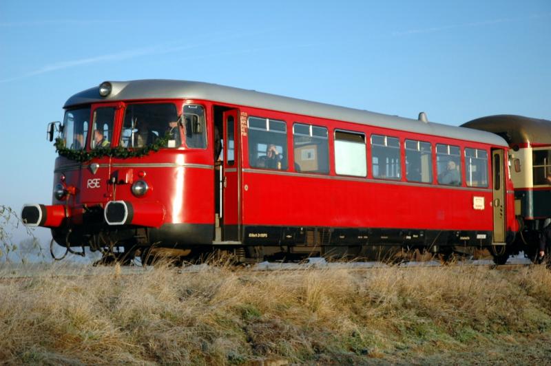

Voor de detailliefhebbers heb ik hier wat plaatjes gezet van een excursie met een MAN-Triebwagen in december 2005 door de Duitse Eifel. Ik ben met die DGEG-rit meegeweest en met name de passage van het dorpje Olef in de Eifel was spectaculair. Nebenbahn Pur!
Meer plaatjes van deze rit (en genoeg inspiratie om je model MAN-Triebwagen nog wat te pimpen) kun je bekijken op
http://picasaweb.google.nl/wimhoekema/20051210MANTriebwagen
