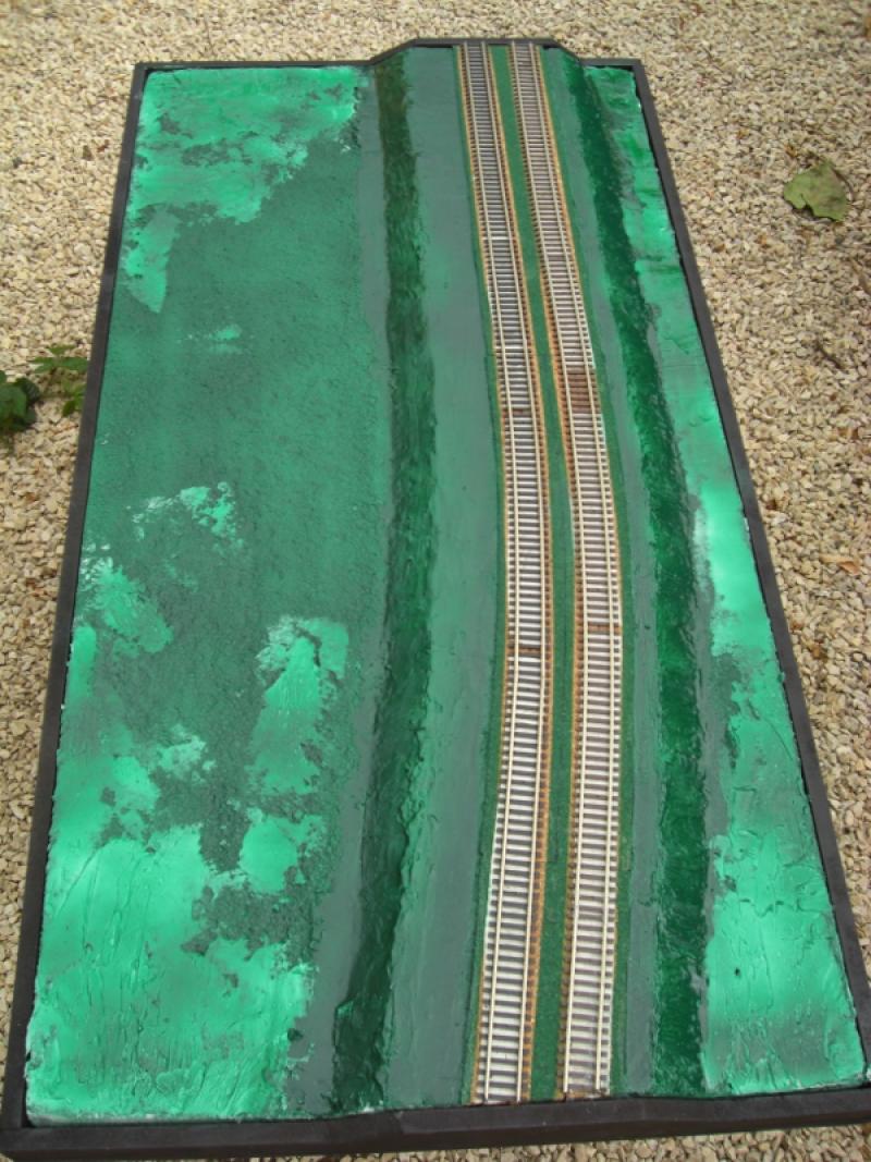

Nou, 't is alweer even geleden dat ik hier wat aan gedaan heb.
Hieronder een tweetal foto's van de huidige staat.
Ik heb de boel moeten repareren, want ik had toch (ondanks de goede adviezen) verf op terpentinebasis gebruikt. En dat kreeg idd honger. Dus een deel van het piepschuim opgegeten.
Dus het advies van Huub maar opgevolgd en er een busje acrylaatkit tegenaan gegooid. Op de tweede foto zit de eerste (spuit)verflaag er alweer op. Straks de tweede laag eroverheen en dan vind ik het (denk ik) wel weer goed. Dan kan ik verder met de bouw!
Dus...... ik kan weer aan de slag!! :-)
