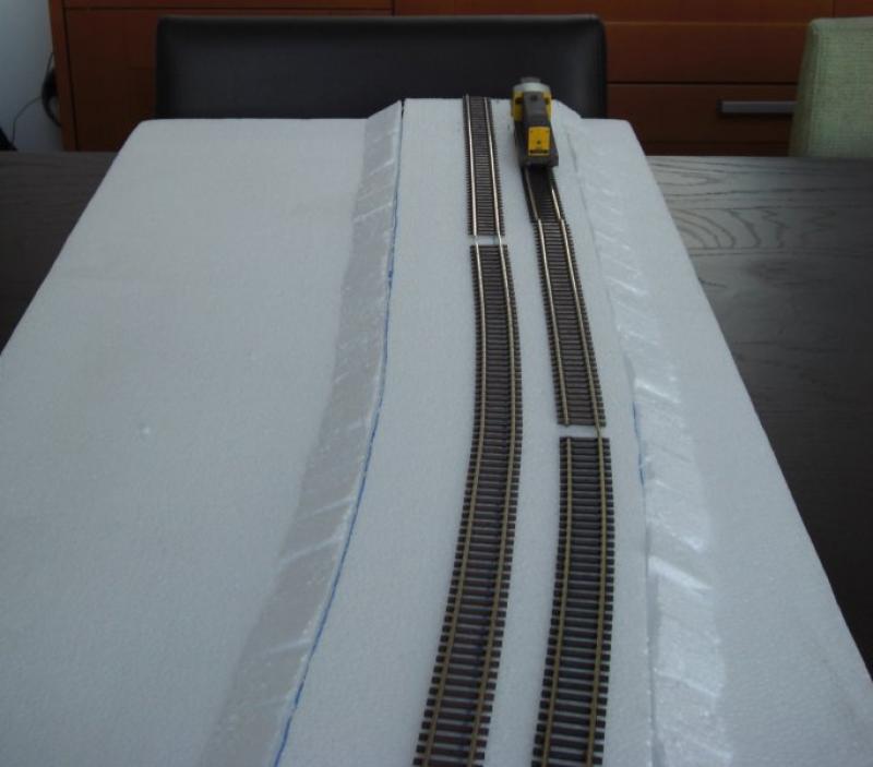

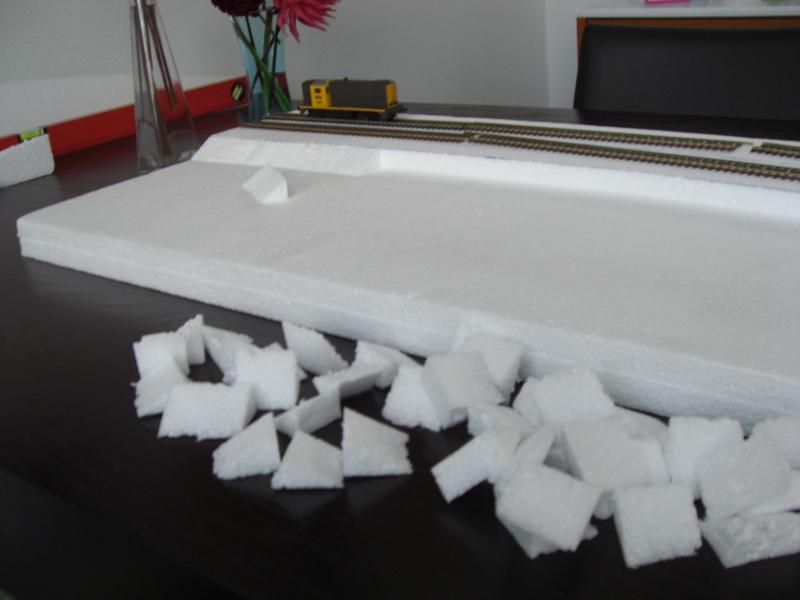

Nog een leuke helling aanbrengen...
Het lijkt wel puzzelen.  Waarom kleine blokjes? Ik heb een geprobeerd een grote strip piepschuim mooi doormidden te snijden, van hoekpunt naar hoekpunt. Dat werd dus niks. In kleine stukjes ging het echter wel goed. En het laat zich zo ook beter in de flauwe bocht leggen. ;D Nou ja, het houdt me van de straat, al deed de regen dat ook vandaag...  :-|

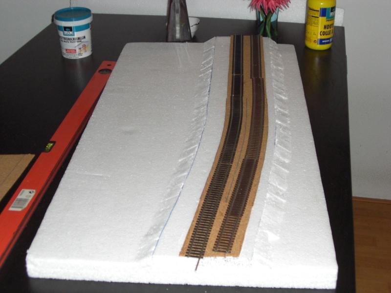

Al die driehoekjes lekker vastplakken (lang geleden dat ik zo geknutseld heb). Even de rails er los opgelegd, lokje erbij voor het aanzicht. Nou, 'k vin het best aardig worden.  ;D ;)

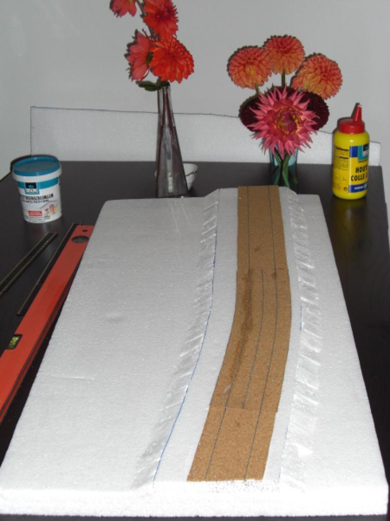

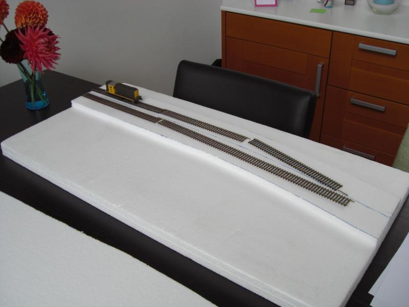

Stukkies kurk erop voor de rails. Altijd handig. Ook al wordt het niet in een baan opgenomen, de oefening is altijd meegenomen.
Hup, de rails er weer los opgelegd voor het aanzicht en klik op de foto.
Ik ben er tot dusver tevreden over.  :) ;)
De rails komen niet in het midden te liggen van de verhoging. Ik wil er naast op de verhoging een zandpad maken waarop onderhoudsvoertuigen kunnen rijden. Er komt ook nog een slootje bij, een weg en wat weiland. Kortom, ik wil proberen zoveel mogelijk dingen uit te proberen tijdens dit kleine projectje.

Dat tempex (piepschuim ;D) kun je ook gemakkelijk snijden met weerstandsdraad. Als je dat aan de punten van een U vormige constructie maakt zodat het wat gespannen is en daar een trafo op aansluit zodat de draad warm word snijd je zo door dat spul heen!

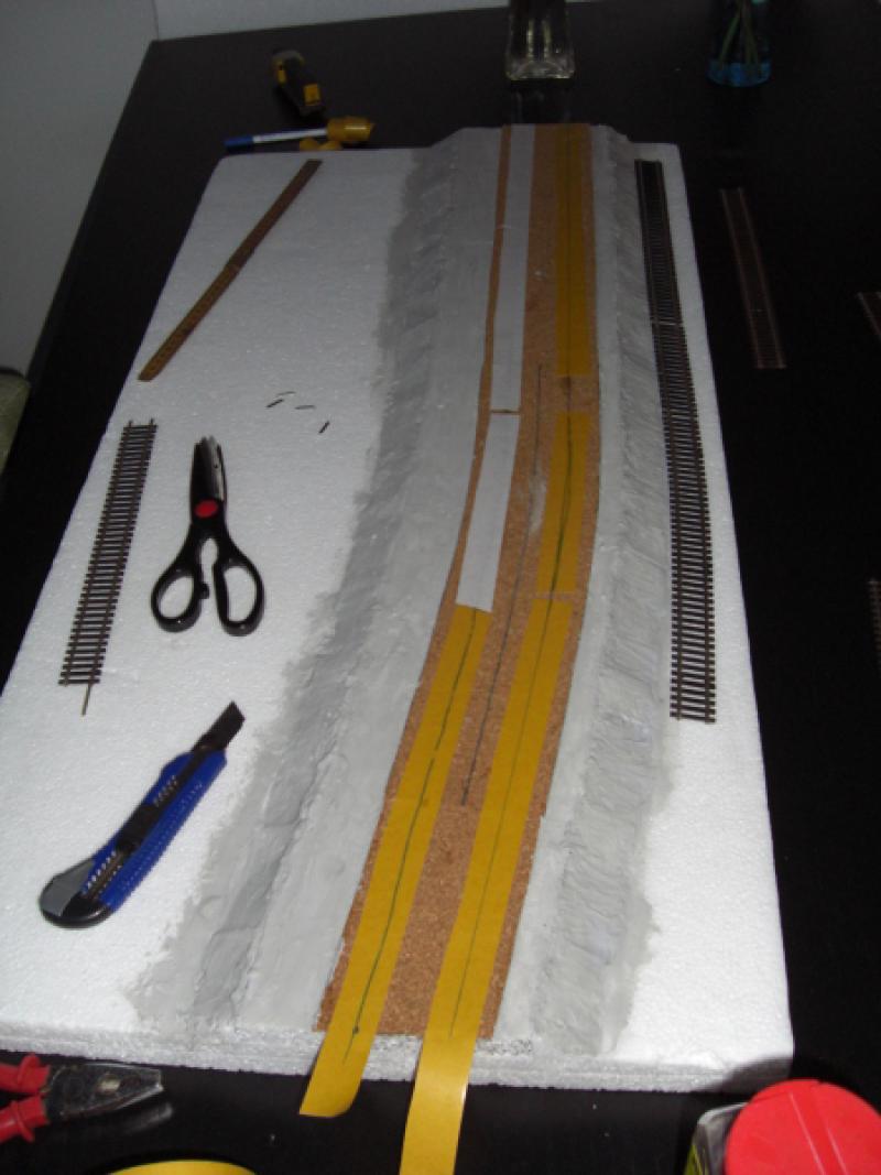

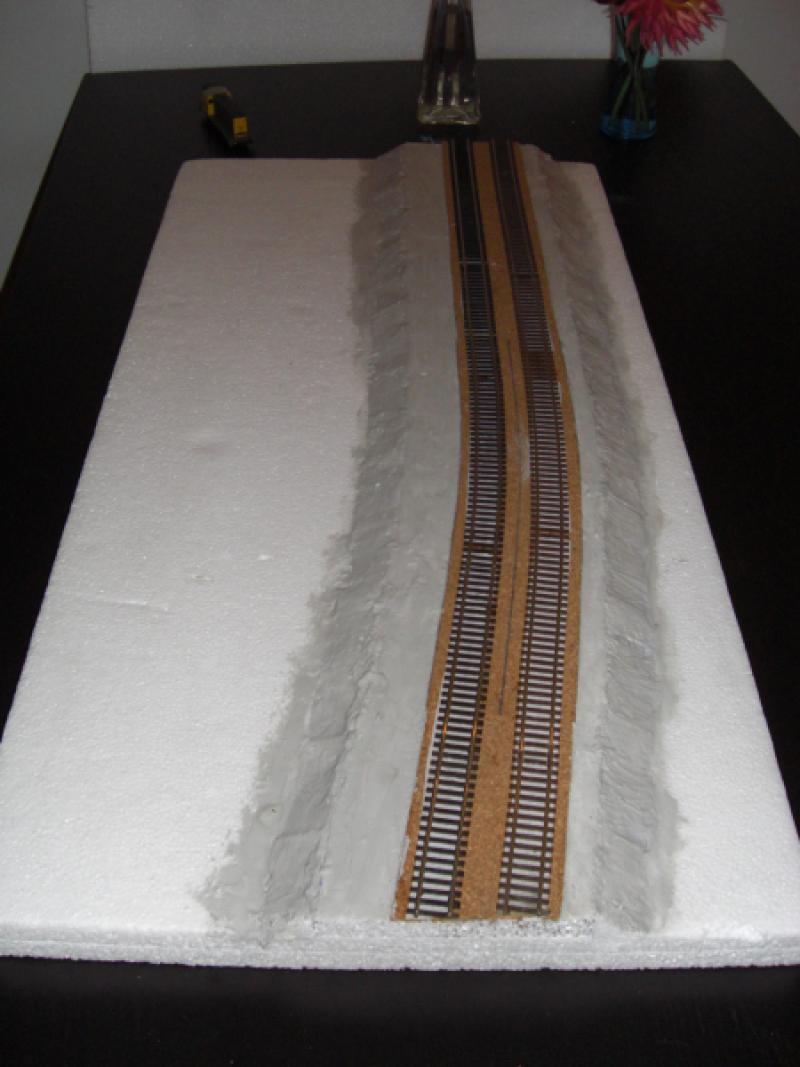

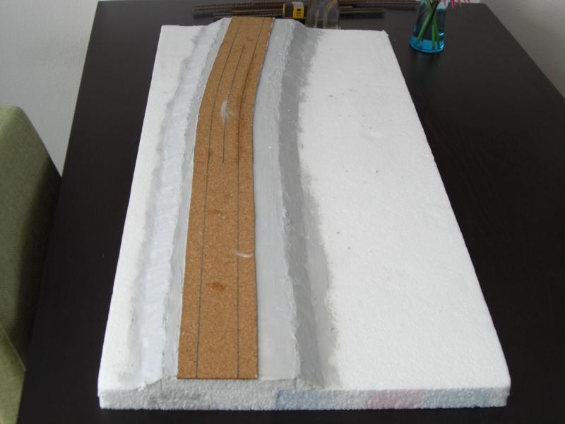

Zo! De laatste weekend update. Nog heel even bezig geweest vandaag met het opvullen van gaten in de schuine kant van de verhoging en de rails vastgelegd met dubbelzijdig plakband. Die gaan dus geen kant meer op.  ;D ;D
Paar foto's...
Ben nog niet helemaal tevreden. Ziet er nog een beetje onnatuurlijk uit. Ik heb ook het gevoel dat het nog wat te dun is aangebracht. En dat terwijl er toch echt een hele tube vulmateriaal opgesmeerd zit.  ::) :-| Ik wil het nog gaan verven met een spuitbus groene verf. Maar ja, zie maar eens "grasgroen" in een spuitbus te krijgen. Mosgroen, donkergroen, etc... Ik ben licht kleurenblind en groen is dus net zo'n kleur waar ik veel moeite mee heb. De DHZ waar ik ben geweest had het in ieder geval niet. Dus even doorzoeken nog maar. Als iemand een kleur weet die het dicht benadert... Of misschien een zandkleur... hmmm. Even nadenken.
Zo heb ik de rails dus vastgeplakt.
En zo ziet het er uit als de rails vast ligt. Ik ben tevreden.  ;D ;)
Ik moet er aan denken niet meer te leunen op piepschuim. Hoe kort ook, je houdt er een knikkerkuiltje aan over.  :-| :-| Jammer hoor... Ik heb er dus al twee te pakken.  ;) ;D

In plaats van piepschuim is ook roofmate of zoals ze het in
Duitsland noemen styrodur te gebruiken. is steviger en
korrelt niet zoals piepschuim ;D.
Nu ben je al gevorderd met de dijk dus dit is de bekende mosterd
na de maaltijd ::) het wordt vaak ook al wat steviger als er een basis-
laag modelpasta of gips of iets dergelijks aangebracht is.
Wat schilderen betreft, pas op met wat je gebruikt zeker spuitverf
want die is meestal op terpentinebasis en dat vreet genadeloos het
piepschuim op! :o :o :o
Het beste kun je acryl of latexverf gebruiken om een basiskleur aan
te brengen.
Verder ziet het er wel strak uit ;)

Ik weet niet of je al verder bent gegaan, maar ik bedek het geheel in een schil van in gips gedrengte papieren zakdoekjes, Na droging kan je elke gewenste verfsoort gebruiken die je maar wil. Ook spuitbusverf op basis van terpetine!
SK
Het verdiendt wel aanbeveling om het gips eerst op kleur te brengen.

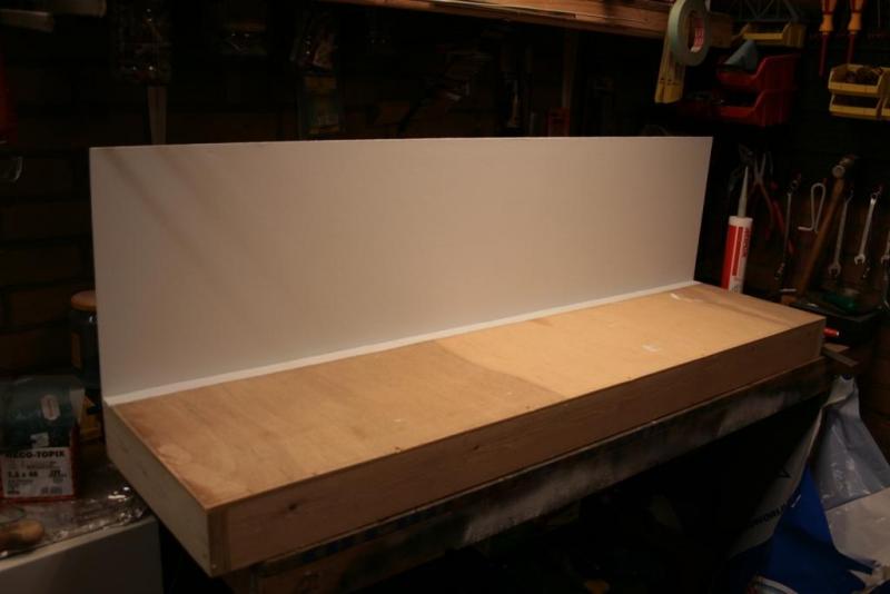

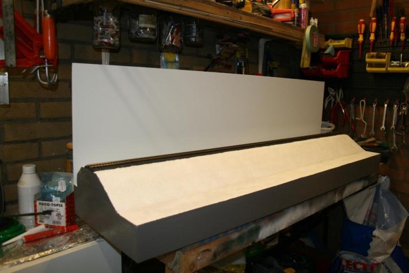

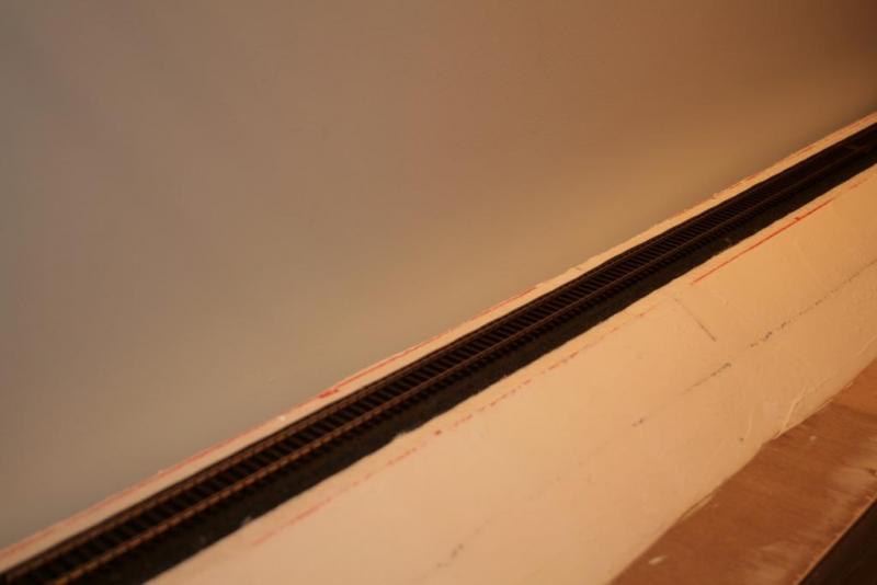

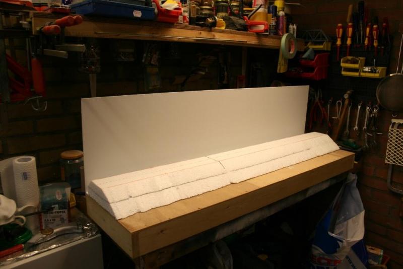

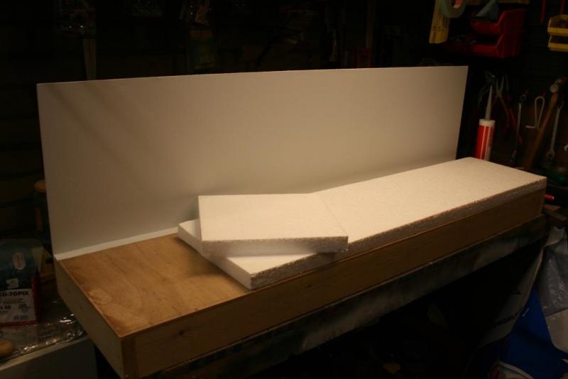

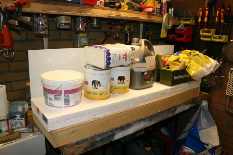

Hier mijn fotodijk die ik nu aan het bouwen ben , zomaar even tussendoor:
tot zo ver even de stand van zaken, ga hem nu begroenen met silflor en andere zooi ;D
eric

Ben bang dat je achtergrond te dicht op het spoor staat. En, je maakt toch wel ergens een hobbeltje of kuiltje in je talud?

@Eric,
Hey!! Dit is mijn draadje!!!! Nee hoor, geintje.  ;) ;D Hoe meer hier in komt te staan, hoe beter denk ik zo. Ziet er goed uit, al ben ik het wel met Stig eens. Je achtergrond lijkt er wel heel dicht op te staan. Ik ben bang dat als je er foto's bij gaat maken, je de schaduw van je materieel (en de bomen, bovenleiding etc) zult gaan zien op de achtergrond. Dat zou jammer zijn.
