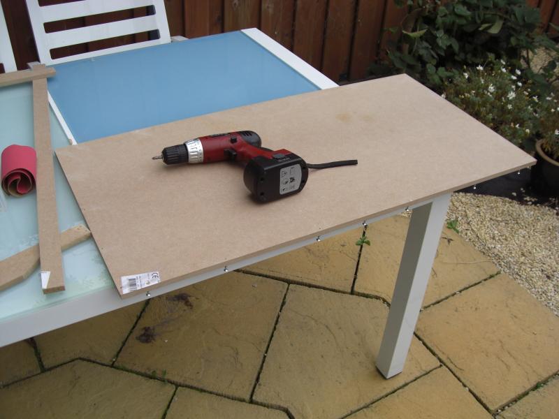

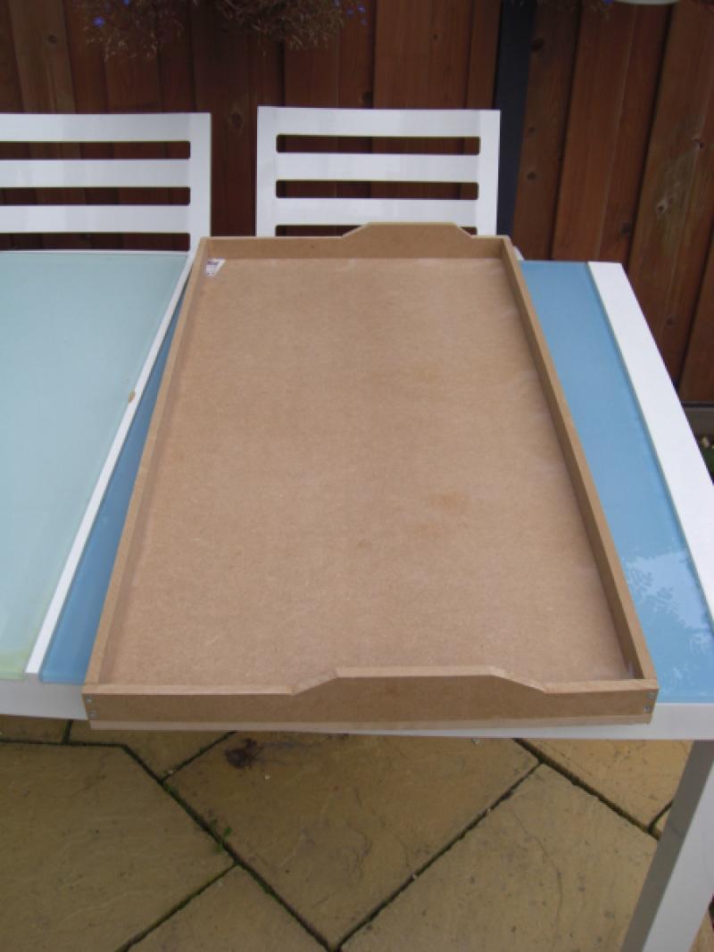

Ik heb de ombouw maar eens in elkaar gezet. Leek me wel handig om nu alvast wat bescherming te maken, zodat ik er ook met een gerust hart tegenaan kan stoten. Ik ken mezelf wat dat betreft... ;D ;D Dus wat hout gehaald, op maat laten maken en hup, naar huis ermee om het in elkaar te zetten.

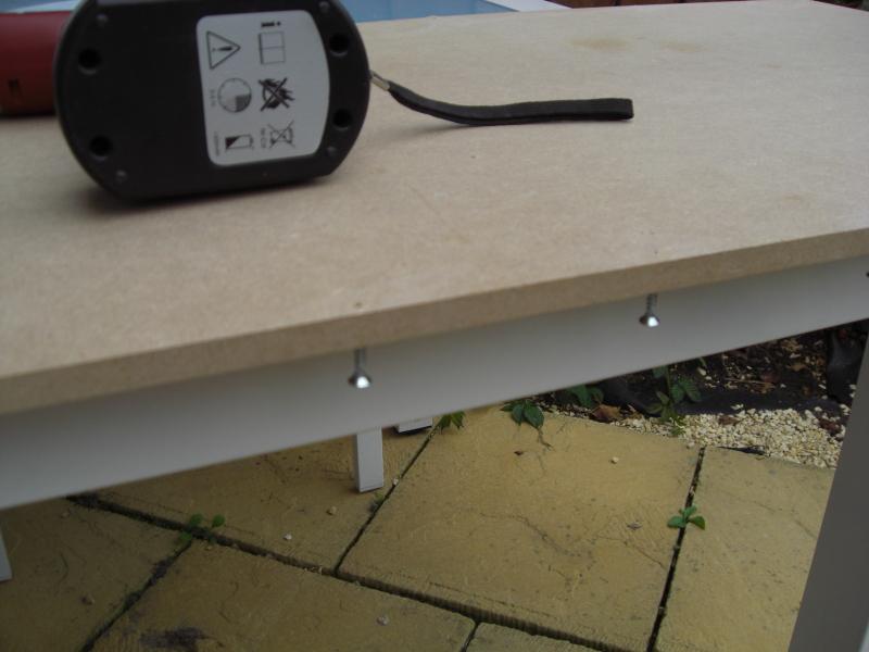

De lossen onderdelen...
De bodemplaat met voorgeboorde gaten waarin de schroeven moeten komen...
Bovenstaande verhaal in close up...

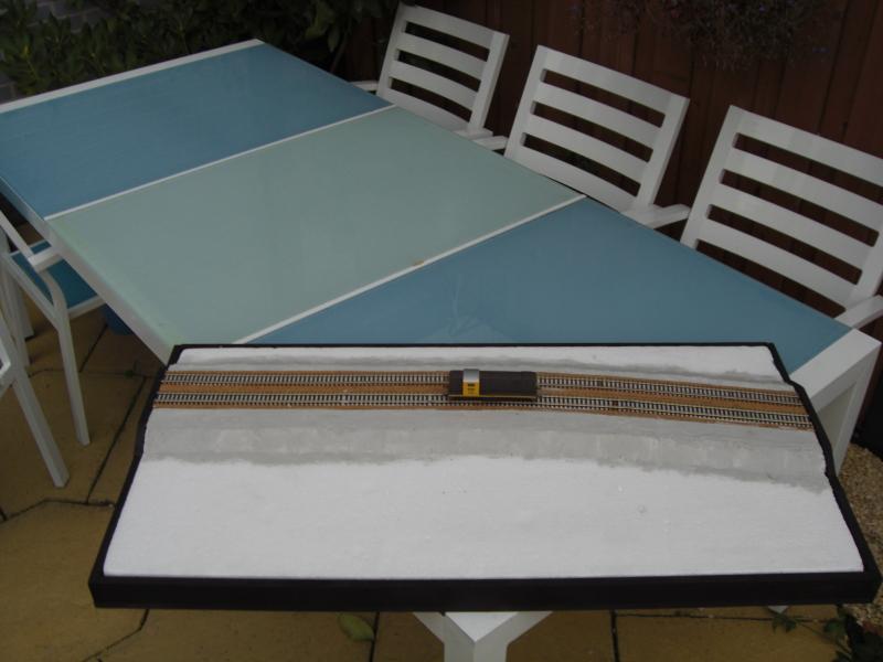

En huppakee, klaar is de bak. ;D

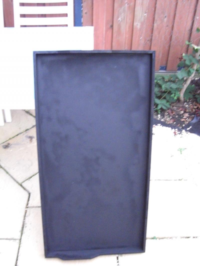

Beetje verf eroverheen. Ik had nog een spuitbusje zwarte verf thuis, nu niet meer... :D
Tadaa! Het past! Soms ben ik goed bezig. ;)

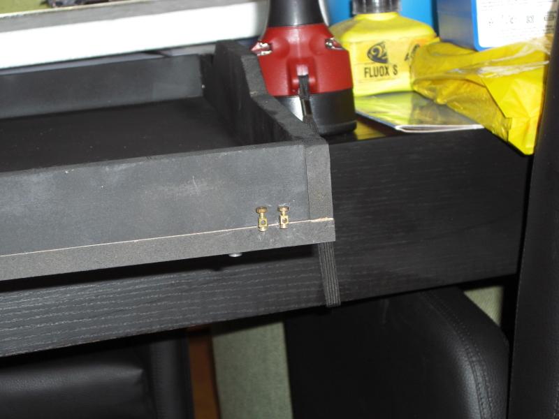

Nu nog van spanning voorzien. Ik had het briljante idee om een oude Lima aansluitrail te slopen en deze op de een of andere manier te bevestigen in de bak. Zo gezegd, zo gedaan.

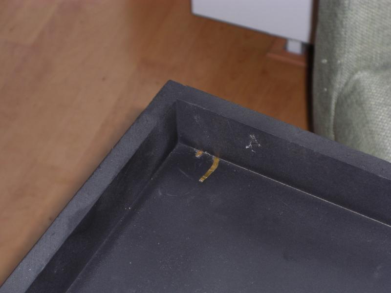

Achteraf gezien heb ik wel een beetje spijt. Ik heb de aansluitrail helemaal gesloopt en dat is nu niet zo handig gebleken. Ik had de aansluitschroefdraaidingen (hoe heet dit nu ook alweer? ???) nooit van hun plastic plaatje af moeten halen. Ik had het plaatje los moeten snijden en in zijn geheel tegen de ombouw aan moeten plaatsen. Dat was een stuk steviger geweest en de draadjes zijn op die manier een stuk makkelijker te bevestigen. Ze zitten nu te dicht op de bak, waardoor ik er met mijn vingers niet goed bij kan om de schroefjes aan te draaien. Dat ga ik dus nog veranderen. Al doende leert men.  ;)

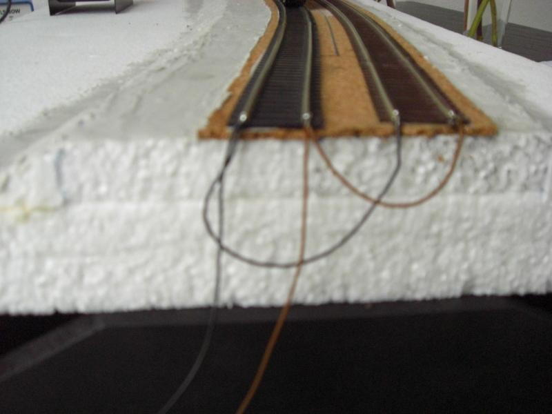

Zo zitten de aansluitschroefdraaidingetjes nu in de ombouw bevestigd. Ik heb er bedrading aan gesoldeerd en deze aan mijn rails gesoldeerd, zoals in de foto hieronder weergegeven. De kwaliteit van de foto is wel wat minder, maar het idee wordt wel duidelijk.

En zo tussen door ook mijn foto-programmeerspoortje.  Wel zo mooi om je materiaal op de gevoelige plaat vast te leggen.
Hellaas is mij tussen door niet gelukt om foto's te maken van de bouw. Vandaar alleen het eind resultaat.
