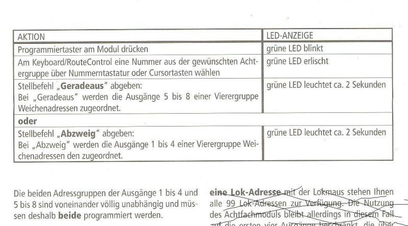

Piet, volgens mij is het -OF-. En als je beiden doet, zal de laatste waarschijnlijk van toepassing zijn.
In de handleidng staat (Duits) '
oder
', (Engels) '
or
' en (Frans) '
ou bien
'. Dat vertaal ik echt als 'of', een keuze.
Noot : Als je bij nr 3 op 'rechtdoor' drukt, dan beschouwd de decoder dat als 5-8 omdat de rechtdoor-toets wordt gezien als de hoge nummers. (Volgens die handleiding)

Hallo sander,
In de handleiding staat dat je zelf mag weten welke je neemt (Oder) je kunt eerst de ene groep nemen en dan de andere.
Bij afbuigend ga je naar groep 5 t/m 8 en bij rechtdoor ga je naar groep 1 t/m 4.
Beide adresgroepen zijn onafhankelijk van elkaar en moeten beide geprogrammerd worden.
De 2 adresgroepen 1 tot 4 en 5 tot 8 zijn onafhankelijk van elkaar, en hoeven dus niet
opeenvolgend
te zijn.
Indien nodig wil ik het wel naar het nederlands vertalen.
Gr Piet
Laatst bewerkt op: 18 July 2008, 15:04:02 door p.heinst
Roco rijder met 2multimaus als slave, RouteControl, multimaus pro, Multizentrale pro als digitalesysteem/versterker, 4x booster, remgenerator en Rocomotion en Train-controller Gold 8.0 A3 en Rocomotion 10785 als terugmeldsysteem

Piet, de handleiding, die ik heb, ziet er anders uit. (Handleiding bijgesloten bij wisseldecoder)
De opmerking dat je het apart moet instellen staat wel bij programmeren voor RouteControl 10772, maar niet bij het programmeren met de multiMAUS.
p.heinst

Sander
Overgenemen uit een handleiding van Reyne met kleine aanpassing (lokmaus toegevoegd, deze bestond bij het schrijven nog niet)
Programmeren
Voor het functioneren van de wisseldecoder is het nodig om deze te programmeren nadat deze is
aangesloten. De programmering van wisseladressen voor de uitgangen 1 tot 4 en de uitgangen 5 – 8
gebeurt apart. Elke groep van 4 uitgangen dient te worden geprogrammeerd met 4 opvolgende
adressen, beginnend met 001 tot 004, 005 tot 008 enz. De laatst te gebruiken groep van 8 adressen is
249 tot 256. (Toetsenbord 16, wissel 9 tot 16)
Programmeren met het toetsenbord
Actie LED geeft aan:
Druk op de programmeerknop op de
wisseldecoder
Groene LED knippert
Op het (Route Control) wisseltoetsenbord of lokmaus kiest u
een nummer dat binnen de gewenste groep van 4
nummers voor de wisseldecoder ligt
Groene LED gaat uit
Commando ‘wissel rechtdoor’ geven, nu worden
uitgangen 5 tot en met 8 toegewezen
Groene LED brandt ongeveer 2 seconden
Commando ‘wissel afbuigend’ geven, nu worden
uitgangen 1 tot 4 toegewezen
De 2 adresgroepen 1 tot 4 en 5 tot 8 zijn onafhankelijk van elkaar, en hoeven dus niet opeenvolgend
te zijn.
Bijvoorbeeld: Door tijdens het programmeren op het (Route Control) wisseltoetsenbord adres 021 te
kiezen en dan op de ‘wissel rechtdoor – OK’ knop te drukken worden aan uitgang 5 tot en met 8 de
respectievelijke adressen 21 tot en met 24 toegewezen. Als daarna op het (Route Control)
wisseltoetsenbord adres 001 gekozen wordt en op de knop ‘wissel afbuigend – ESC’ gedrukt, krijgen
uitgangen 1 tot en met 4 de respectievelijke adressen 1 tot en met 4.
Opmerking bij het Lokmuis 1 systeem: De 8 voudige wisseldecoder in combinatie met het (Route
Control) wisseltoetsenbord is alleen in staat op de adressen 1 tot 128 te reageren. De commando’s
‘wissel rechtdoor’ en ‘wissel afbuigend’ hebben dan de omgekeerde betekenis.
Wanneer een locadres is geprogrammeerd door middel van de Lokmuis 2 (10760/10790) zijn alle 99
locadressen beschikbaar. Echter kunnen alleen de 1ste 4 uitgangen van de 8 voudige wisseldecoder
gebruikt worden, deze worden dan bediend door de toetsen F1 tot en met F4 van de Lokmuis 2. Als er
een locadres voor de wissel wordt gebruikt dat ook door een locomotief gebruikt wordt, moet dat adres
zó gekozen worden dat er geen overlapping ontstaat tussen de 4 functies die het wissel bedienen en
eventuele speciale functies van de locomotief die op dat adres rijdt. Er is voor gekozen deze manier
van adresseren niet toe te kunnen passen met het Lokmuis 1 systeem, daar dan alleen nog maar de
1ste uitgang gebruikt zou kunnen worden.
Het is aan te raden de 8 voudige wisseldecoder voor het programmeren dicht bij de centrale, en dus
ook bij de Lokmuis 2, te houden. Dit omdat u dan goed kunt controleren hoe de wisseldecoder op de
opdrachten reageert.
Gr Piet

Citaat van: p.heinst op 18 July 2008, 14:59:08
Piet, in het stukje handleiding wat je laat zien in hetzelfde bericht staat het precies andersom.

Reactie #23 Gepost op:
18 July 2008, 15:54:10 »
Hallo Klaas,
Is goed mogelijk, is mij nog niet opgevallen maar maak voor de werking niks uit.
alleen voor de aansluiting die corresponderen met de wisselnummers
Bedank zal er eens op letten.
Gr Piet
p.heinst
Berichten: 1193
Re: Wisseldecoder Roco 10775
Reactie #24 Gepost op:
18 July 2008, 20:38:04 »
Hallo Klaas,
Je hebt helemaal gelijk, het moet natuurlijk anderom zijn, altans zo staat het in de handleiding.
Met een klein beetje goede wil lukt het anderom ook maar dat is niet de bedoeling, het wordt er onduidelijk van.
Klaas bedank.
Gr piet
