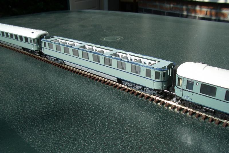

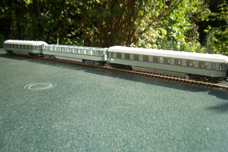

Ik ben wat gevorderd met spuiten met de remake-THS verf. Hier wat fotootjes.
Het rijtuig zonder dak is het nieuwe, de andere zijn ca. 1990 met THS verf gedaan, waarvan nu dus blijkt dat-ie de originele kleur goed benadert. De remake van deze verf blijft een fractie lichter uitvallen, maar gezien de beruchte grote kleurvariaties bij het origineel lijkt me dat niet zo'n groot probleem.
De foto's zijn buiten genomen bij erg fel zonlicht, dat misschien wel wat te fel was.
Ik heb bij voor deze nieuwe, als proef, een stel reservedraaistellen grijs gemaakt (Tamiya Gunship Grey), wat wel eens een verbetering zou kunnen zijn t.o.v. het zwart dat ik toen handhaafde.
Laatst bewerkt op: 25 September 2009, 00:57:52 door janw

Het is heel mooi geworden. Ook de grijze draaistellen zijn een verbetering. Is dit nu het eerder genoemde achaatgrijs?
Ivo

Of dit achaatgrijs is weet ik niet; ik heb de spuitbus die ik had staan genomen omdat me dat een redelijke gok leek. In vergelijking met het daaistelgrijs van de 1300-foto vind ik het eigenlijk best redelijk. En het totale beeld lijkt me ook wel overtuigend.
Laatst bewerkt op: 25 September 2009, 01:03:09 door janw
