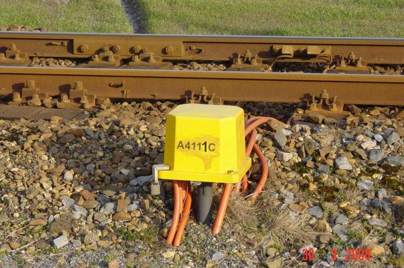

maar hier in het noorden staan de door mij getoonde gele kastjes er naast  >:(

De kastje waar jij op doelt zijn de aansluitkastjes voor de assentellers.
De gele kastjes waar de vraag over gaat zijn platte gele platen die tegen het spoor aanliggen. Denk voor het gemak maar aan het formaat grote tuintegel.
