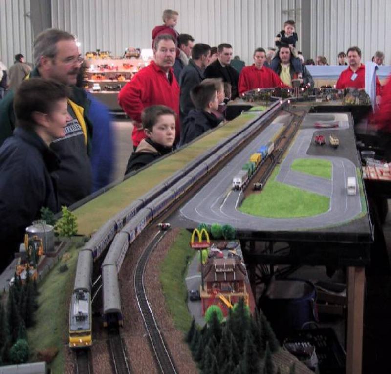

De titel trok direct mijn aandacht.
Aangezien ik niet al te veel op de site zit zie ik het draadje nu pas en 14 pagina's is toch echt te veel om helemaal door te lezen dus mocht hetgeen wat ik nu gaat zeggen reeds ergens staan.......vergeef mij dan  ::) ;)
De langste reizigerstrein met 60 rijtuigen, een leuk initiatief maar vergist je niet, er zijn legio valkuilen.
Ik mag mij een ervaringsdeskundige noemen aangezien ik dezelfde stunt 8 febr 2004 georganiseerd had ivm het 15 jarig bestaan van M-Track Groep Nederland. Dit hebben we gedaan tijdens de "Nederlands grootste modelbouwshow" in de zeelandhallen in Goes op onze modulebaan die een totale rijlengte had van pakweg 220mtr (ook al een hele prestatie).
Het idee was leuk, de uitvoering een complete ramp.  ::) :P
Ook wij gebruikte de 1607 met 60 ICR rijtuigen van M*
De loc is het probleem niet, die kan dat zonder enige moeite aan.
De grootste valkuil in het geheel zijn de rijtuigen voorzien van kortkoppeling.
In bogen worden deze koppelingen "langer". Na de boog moeten ze weer "korter" worden. Echter het gewicht van de trein (vergist je niet) is te groot om de koppeling weer in de oorspronkelijke positie te laten terugkeren. Het gevolg was dat de rijtuigen gingen wringen en ontsporen, niet één keer, niet 10 keer maar continu.  :-| :-| :-|
Ook kwam het regelmatig voor dat de trein brak omdat er een koppeling uit de normschacht getrokken werd.
Het heeft ruim een uur geduurd voordat de trein de baan rondgegaan was waarbij we met 3 man bezig waren de trein te begeleiden en we om de 5 mtr aan het hersporen waren. Aandacht hadden we wel en het festijn heeft genoeg toeschouwers getrokken maar om nu te zeggen dat het een geslaagde poging was.........  ::)
Samengevat: Een recordpoging heeft alleen kans van slagen wanneer er rijtuigen gebruikt worden ZONDER kortkoppelmechaniek . Anders is het gedoemd te mislukken tenzij je beschikt over een lang recht spoor zonder enige bochten van welke radius dan ook.
Groetjes Ronald
Trein halverwege het parcours, de loc bijt in de staart van de trein.
