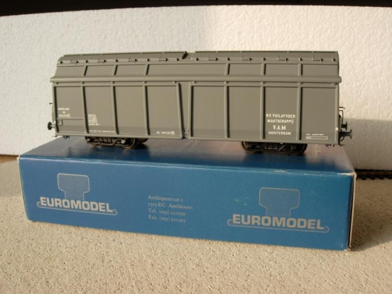

Aha, dus ik begrijp dat het exemplaren worden uit de tweede serie van het type 1?
Maakte Euromodel eigenlijk modellen van de oerserie?
@Henk: nee. De wagen van het type 1 stamden van vóór WO2 en 1957. De Talbotwagens waren allemaal beremd en wat anders van constructie. Ze hebben wel in het grijs gereden bij indienststelling ('63 en '66). De types 1 en 2 waren klapwandwagens, die met behulp van perslucht werden gelost, in tegenstelling tot de kantelbakwagens van > 1970, die pneumatisch gelost werden.

De 60 vooroorlogse wagens gingen in de periode 1968-1970 buiten dienst,
maar de 40 wagens uit de periode 1957 (5st), 1958 (8st), 1963 (21st) en 1966 (10st)
waren per 1-1-1980 in ieder geval nog in dienst.
Er zit overigens wel verschil in de te beladen hoeveelheid ton tussen de types.
Daarnaast hadden de jaren 60 wagens andere draaistellen.
Een 1500/1600 voor de oer-versie gaat dus niet, voor de latere (Roco)
versie wel.

Van de vooroorlogse wagen waren de 0562000-25 (59001-25, in 1932: 590336-360) beremd.

  • Berichten: 22769
Re: Roco VAM set type 1 66025
« Reactie #33 Gepost op: 30 July 2008, 23:13:24 »
Hellup, ik volg het even niet meer.
Ik wist dat VAM in 1930 met 60 wagens is begonnen, gebouwd bij Uerdingen.
In de jaren vijftig zijn er volgens Roland nog 8 bij Uerdingen gebouwd.
De series uit de jaren zestig komen van Talbot
In hoeverre verschilden die series? Wat zijn bijvoorbeeld de gebombeerde exemplaren?
Welke heeft Euromodel gemaakt en welke gaat Roco maken?
De binnenste panelen op de loskleppen zijn bij de Euromodel wagen niet helemaal rechthoekig. Is dat een foutje of duidt dat op een andere serie?
« Laatst bewerkt op: 30 July 2008, 23:20:40 door henk »

Die van Euroscale zijn het vooroorlogse type. Zie railmagazine 104, daarin
staat een artikel over de kit, geschreven door Otto.

  • Berichten: 22769
« Reactie #35 Gepost op: 30 July 2008, 23:28:08 »
Mooi, dan voegt het Roco model wat dat betreft iets aan mijn verzameling toe.
Wachten op de grijze exemplaren.  :)
