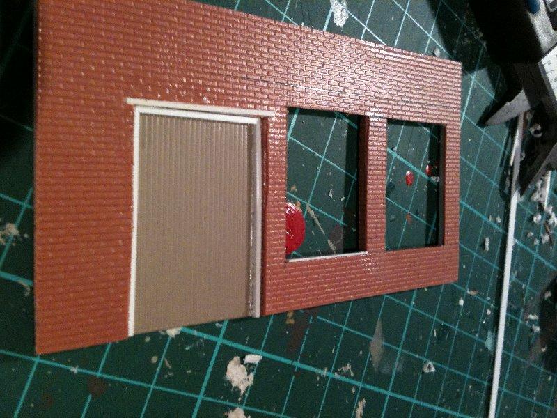

Na een avond snijden is dit een eerste resultaat, tevreden? Ja een beejte maar het kan altijd beter.
Nu opzoek naar de methode om die rechtstaande stenen boven de ramen te maken(lateien) en de mooie vensterbanken.

rechtstaande stenen is niet zo'n punt
gewoon je stenenplaatje 90 graden draaien en een gewenst strookje afsnijden
De maat van dat stukje boven je raam wegsnijden en dat andere stukje inpassen, that All :)
Als je het wat rond wilt hebben staan, dan kan je in de voegen aan de bovenkant een keepje zetten op elke voeg, dan gaat het vanzelf rondstaan

Dat gaan we vanavond eens proberen. Alleen dit je dan om en om met een halve steen erin dus. Aangezien ik half steensverband gebruik!

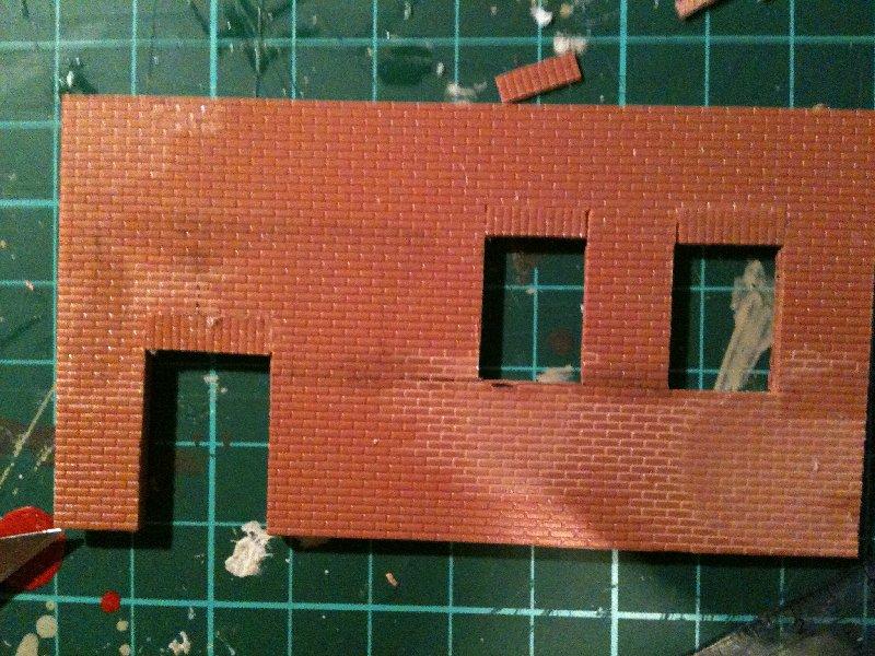

Jij gebruikt ook de slater 1/2 steens platen van GM&S zie ik?
Heb jij de muren nog geschilderd of puur de voegen in gewassen, en toen verouderd?
Ik heb een stukje muur weer af en hierbij het eind resultaat:
Met de bouw heb ik een beetje schade gehad van de MEK. Volgende keer even wat meer voorzorgsmaatregelen treffen dat we dat niet meer gaan krijgen.

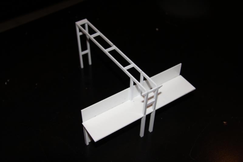

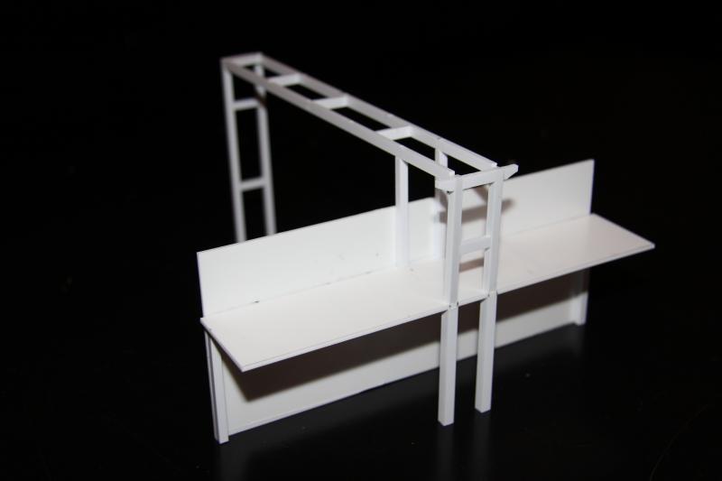

Ben voorzicht begonnen om de fabriek te bouwen..  Hierbij de eerste twee foto´s.
Eerst het voorportaal van een hal met laadkraan die officieel was voor de binnenvaart. in dit geval 1 wagon.
En naar achter de constructie waaraan de twee kranen lopen.
Moeilijkheid alles rechthouden en dat het niet gaat trekken..
