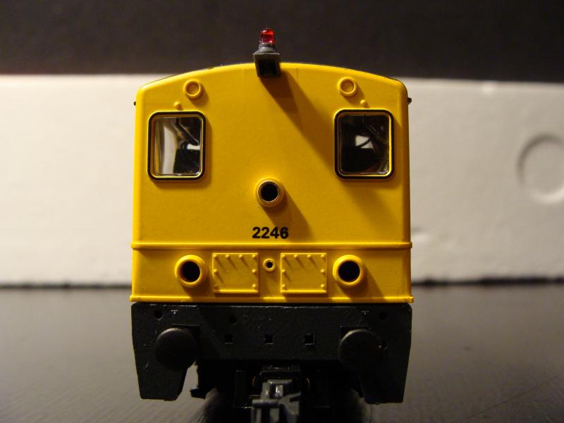

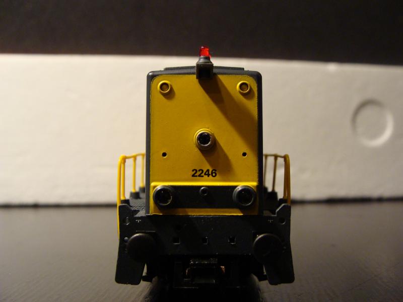

Remco.
  • Berichten: 6325
Re: BNLS-Werkspoor - Roco NS 2305/2299
« Reactie #51 Gepost op: 09 August 2009, 23:08:51 »
Is het lage A sein uit een 2400 niet iets Bernd ?
Die steekt wel iets verder uit maar dat kun je wegschuren. Maar goed dan moet je de 2400 kap ook weer glad maken :)
Een styreen buisje kan toch ook ? Ik kan wel even meten wat de diameter is van het lage A-sein, ik heb zo'n 2200.
Gr. Remco.
fissy
  • Berichten: 4313
    • Gouda in H0
« Reactie #52 Gepost op: 09 August 2009, 23:12:53 »
meten, zou echt goed zijn! Misschien een detail foto?
Mijn 2400 met laag (heel laag) A sein mag ik niet weer onder het mees doen, dan toch een styreen buisje ;D
OBB bezoekje: 2008
Remco.
  • Berichten: 6325
« Reactie #53 Gepost op: 09 August 2009, 23:14:07 »
Ik meet het even voor je met foto. Hold on.
Gr. Remco.
Bij deze:
1 cm vanaf linkerkant huif.
1.3 cm vanaf onderkant huif.
Diameter is 3mm.
1.7 cm vanaf linkerkant cabine
1.3 cm vanaf onderkant cabine
Diameter is 3 mm.
Als je meer wilt weten hoor ik het wel :)

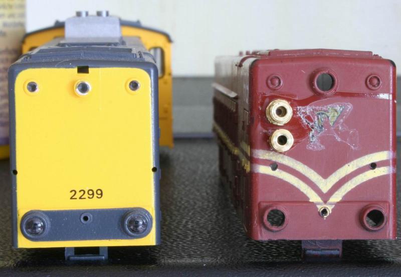

Tedo
  • Berichten: 2223
« Reactie #55 Gepost op: 10 August 2009, 09:58:50 »
Je kan ook een kap van de oudere serie Roco 2200'en op de kop proberen te tikken.
Deze hebben weliswaar een hoog A-sein, maar dat is veel te groot uitgevoerd. Echter als je deze voorzichtig afsnijdt, kan je die naar beneden plaatsen op de afstanden als hierboven, en dan heb je een laag derde frontsein! Ik heb dat bij een paar van mijn 2200'en gedaan, en je ziet nauwelijks verschil met de versies die standaard een laag A-sein hebben (2246, 2252 en omgenummerde loc's).
Misschien heb ik nog wel een paar losse seinen liggen...
Grtz!
Tedo
fissy
  • Berichten: 4313
    • Gouda in H0
« Reactie #56 Gepost op: 10 August 2009, 13:56:03 »
 ;D Zo'n kap had ik nog van een project liggen:
bedoel je deze?
Ik heb links de gedraaide pitten op geplakt om het verschil op de PC te zijn, maar  had ze beter nog voorzien moeten van schoonmaak.
Groet
Bernd
OBB bezoekje: 2008
Tedo
  • Berichten: 2223
« Reactie #57 Gepost op: 10 August 2009, 21:43:03 »
Klopt Bernd! Die bedoel ik!
Grtz!
Tedo

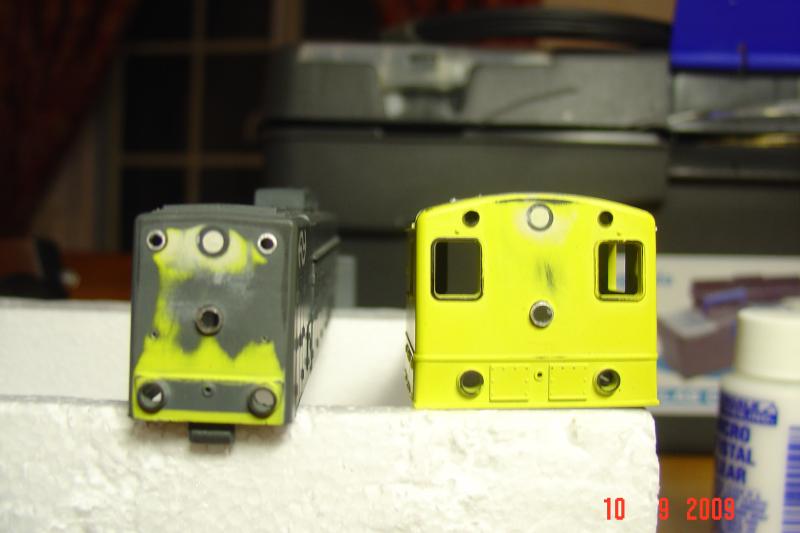

Spoortief
  • Berichten: 123
« Reactie #58 Gepost op: 10 September 2009, 22:00:32 »
@Bernd:
Ben ook een 2200 van het oude type (ROCO 4155A) van een verlaagd A-sein aan het voorzien als start van een complete "supering"
Bijgaand prentje waar de oude weggeschuurde seinen nog op te zien zijn.
De sluitlichten op de neus waren slecht geprononceerd en door het schuren nog verder verdwenen, daarom ook van nieuw lamphuis voorzien.
Sluitsein: Alu buis 2.4 mm.
Middensein: Alu 3.2 mm.
Buiswand 0.4 mm
Voor deze oude versie ben ik ook nog op zoek naar een vervangingskoppeling omdat er geen normschacht beschikbaar is.
Mocht je al een oplossing hebben dan ben ik zeker geinterresseerd.
Aan de voorkant gaat de koppeling er helemaal af.
Succes met de verdere voortgang.
Marten

  • Berichten: 4313
    • Gouda in H0
« Reactie #59 Gepost op: 10 September 2009, 22:18:54 »
Hoi Marten,
ziet er goed uit, mijn is helaas nog niet verder...
Ik denk de NEM Schacht voor het draaistel is gewoon als onderdeel te bestellen, ik heb juist mijn oude ogezocht. Het draaistel is nog steeds het zelfde...
waar heb je de alu buis gekocht?
Groet
Bernd
OBB bezoekje: 2008
