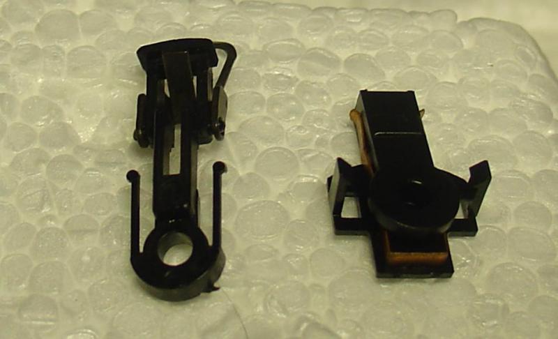

Ik denk de NEM Schacht voor het draaistel is gewoon als onderdeel te bestellen, ik heb juist mijn oude ogezocht. Het draaistel is nog steeds het zelfde...
De 2201 is een nieuwe uitvoering waarvan ik de handleiding heb.
Ook het draaistel eens goed bekeken en toch wel verschil gevonden dat plaatsing van een nieuwere normschacht niet toe lijkt te laten, althans zo ver ik kan beoordelen. Het deel van het draaistel dat de koppelinghouder op moet nemen heeft bevoorbeeld een ronde vorm in het oude draaistel maar rechthoeking in het nieuwe.Ook zit het asje waarop geplaatst moet worden aan de onderzijde in plaats van bovenzijde.
De NEM-schachthouder zelf wijkt daardoor ook nogal af.
Als iemand een handleiding heeft voor de oudere versies maar met normschachthouder is daar misschien een passende vervangingskoppeling te vinden. Heb helaas zelf geen papieren bij die oude lok en ook niet bij ROCO te vinden voor de 4155A

Je zou draaistellen van de 2246, 2252, 2343, 302282 of 2384 moeten nabestellen. Die hebben nog niet de aanpassingen van de latere versies (2275, 2305, 2225, 2201, 2299), maar wél een NEM-schachthouder. Ik heb echter geen idee of e.e.a. van die serie nog is na te bestellen.

Er zijn nog nem-schachten voor een oud draaistel te bestellen
http://roco.cc/fileadmin/downloads/Ersatzteilblaetter/63861.pdf
Laatste blad, nummer 10.
Tenminste, deze lijkt er wel heel erg veel op
Heb het zelf ook ooit gedaan voor een oude Roco 215

@Tedo:
Draaistellen vervangen kan sowieso en dan kunnen ook de nieuwste draaistellen meteen besteld worden, dat is niet het probleem.
De draaistellen passen inderdaad op alle versies zoals Bernd al zei. zowel oude als nieuwe aandrijvingen.
Het enig verschil is de koppeling of koppelinghouder.
Als ik geen vervangingskoppeling(houder) kan vinden zal ik inderdaad nieuwe draaistellen moeten bestellen of zelf proberen een koppeling te maken.
@Quinzeedied
Dat zou moeten lukken, ga dat zeker proberen.
Met dank !

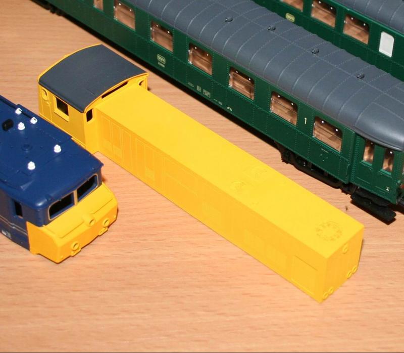

Nu naar lange tijd mijn 2200en weer eens uit de kast gehaald en begonnen het project weer op te pakken.
Ik ben nog steeds niet tevreden met de bovenste frontseinen van de 2200, ik denk ik ga deze dicht plamuren en opnieuw boren, maar eerst heb ik begonnen met een kit van Kleinspoor met de moderniseerde 2200 "Anneke".

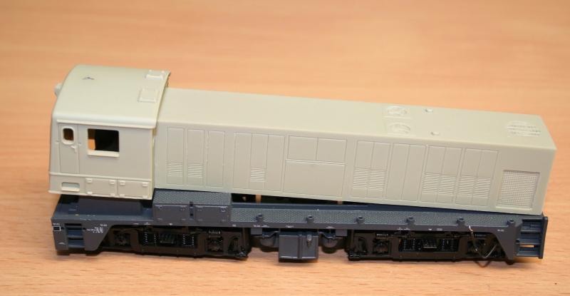

De Kap een sop het onderstel geplaatst om te zien, wat ik af moet halen:

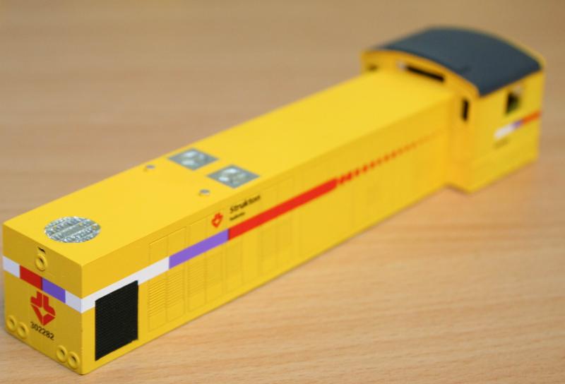

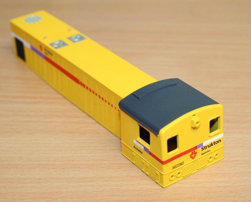

Inmiddels heb ik de Kleinspoor aanleiding per mail ontvangen, kan ik weer verder.
Vanavond heb ik de decals geplaatst, blijkbaar is het decals set van Kleinspoor niet bedoelt voor de versie die ik van gemaakt heb. Ik had nog wat andere Strukton decals liggen, en heb iets geknutseld:

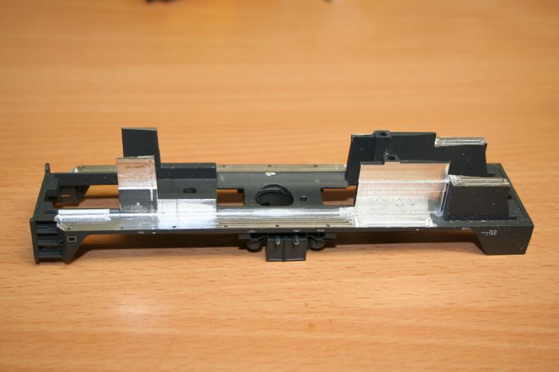

dank je robbert, hier nog een update:
Vandaag heb ik het onderstel bewerkt. Het Kastje en de loopplanken zijn verwijderd.
