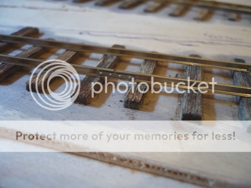

Mini-update (om jullie scherp te houden :) ;D; als bout/plaat imitatie levert Wenz bij zijn meterrails de platen die de rail in het echt aan elkaar bouten. Deze zijn code 100, en kunnen in deze schaal aan zowel de binnen- als aan de buitenkant van de staaf geplaats worden. Dit zijn ze:
http://i313.photobucket.com/albums/ll385/ronald43_2008/nazending.jpg
En hier gemonteerd. Lijkt wel aardig, toch?:
http://i313.photobucket.com/albums/ll385/ronald43_2008/platen.jpg
Ik maak om de 40 ft (= +/- 18cm) een dunne inkeping in de staaf en zet daar de platen. Zo lijken het individuele staven, maar in werkelijkheid loopt de staaf door. Dit i.v.m. stroomgeleiding.
De 40 ft is een lengte die tot de 50'er jaren werd gebruikt voor railstaven in de states. Zo konden deze in 40 ft boxcars worden vervoerd. Kijkende op oudere foto's uit die jaren zie je ook dat er veelvuldig boutplaten aan de rails zaten.
