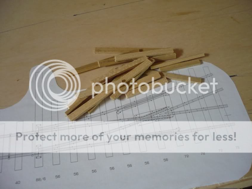

Nu wordt het tijd voor het begin van het rail leggen. De basis hiervoor zijn de hierboven getoonde Wenz pakketjes. In elk pakket zit een mooie (dubbele) tekening van het wissel + alle benodigde onderdelen. De rail wordt gespijkerd op Abachi bielzen (van erg mooie kwaliteit!) met 0,4 mm microspikes door Wenz zelf ontwikkeld. Het zijn platte spikes van nikkelzilver met een haakje aan de bovenkant die de rail aan de voet van de staaf vast zet.
Eerst wordt 1 van de tekeningen uitgeknipt en vastgeplakt op de ondergrond, in mijn geval 3 mm berkentriplex. Gelijmd wordt met watervaste lijm om later loslaten te voorkomen.
Eerst wordt 1 van de tekeningen uitgeknipt en vastgeplakt op de ondergrond, in mijn geval 3 mm berkentriplex. Gelijmd wordt met watervaste lijm om later loslaten te voorkomen. Geen nood, er is nog een complete werktekening over voor de verdere bouw:
http://i121.photobucket.com/albums/o202/wanda_040/wb11.jpg
Daarna worden de bielzen uit het pakket er bij gelegd en gecontroleerd op aanwezigheid:
http://i313.photobucket.com/albums/ll385/ronald43_2008/wb112.jpg
Daarna gerangschikt voor de plek waar ze komen. Let op de lange stelbalk waar later de wisselsteller op komt:
http://i313.photobucket.com/albums/ll385/ronald43_2008/wb113.jpg
Dan worden ze op hun plek vastgelijmd met watervaste houtlijm:

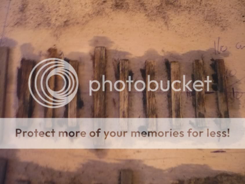

Als alles goed gedroogd is (binnen een uur) kan de beits er op. Hiervoor gebruik ik 3 kleuren; grijs als basis, bruin en zwart als neventinten:
http://i121.photobucket.com/albums/o202/wanda_040/wb41.jpg
Wel is het zaak hierbij niet de hele tekening onder te kliederen om nog wel te kunnen zien waar welk deel van de wissel gelegd moet worden.
Daarna worden de bielzen opgeruwd met een messing borstel. Hierdoor verweren ze en lijken oud, en dat is precies het effect wat nodig is. Ik heb daar 2 foto's van, beide niet superscherp en helder maar ze laten zien wat ik bedoel:

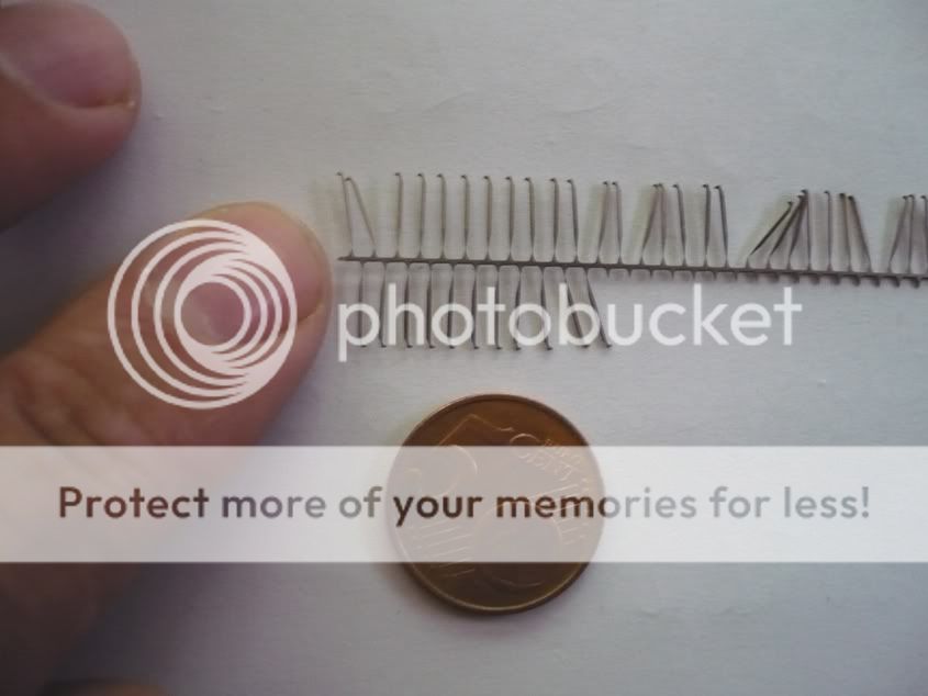

Vandaag laat ik zien hoe je de rail spijkert. Hiervoor heb ik speciaal voor jullie vanmorgen wat foto's van die procedure gemaakt. Niet eenvoudig, aangezien ik dit alleen moest doen, en spijkeren en foto's maken samen is ietwat lastig
Maar goed, het is gelukt.
Eerst de spikes. Samen met mijn wijsvinger en een 5 cent euromunt een foto gemaakt om jullie te laten zien hoe klein deze microspikes zijn. Let wel; ze zijn plat. En als je goed kijkt zie je aan de bovenkant een "kromming" die de voet van de railstaaf vasthoud:

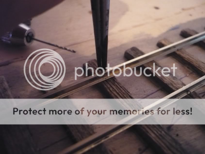

En nu kwam het..... Zoals al eerder in het draadje vermeld heb ik als bedding 3 mm berkentriplex gebruikt. En dat had ik niet moeten doen.... De spikes wilden er namelijk niet in, en werden krom gedrukt. Een mailtje naar Ekkehardt Wenz (de leverancier, zeer vriendelijk en hulpvaardig trouwens!) leerde mij dat ik gewoon de goedkoopste multiplex had moeten gebruiken. Want die is veel zachter dan de berken, die is te hard.
Dus als oplossing boor ik nu eerst de biels door met een klein stukje van de bedding met een 0,5 mm boortje in een handhouder:
http://i313.photobucket.com/albums/ll385/ronald43_2008/spijk3.jpg
Daarna pak ik een platbektang, neem een spike (ja, die pak ik tussen mijn vingers op en draai ze in de goede richting!) en druk de spike door de biels een klein eindje in de bedding totdat die niet verder wil. Er blijft dus een klein eindje spike boven de biels staan:
http://i313.photobucket.com/albums/ll385/ronald43_2008/spijk4.jpg
