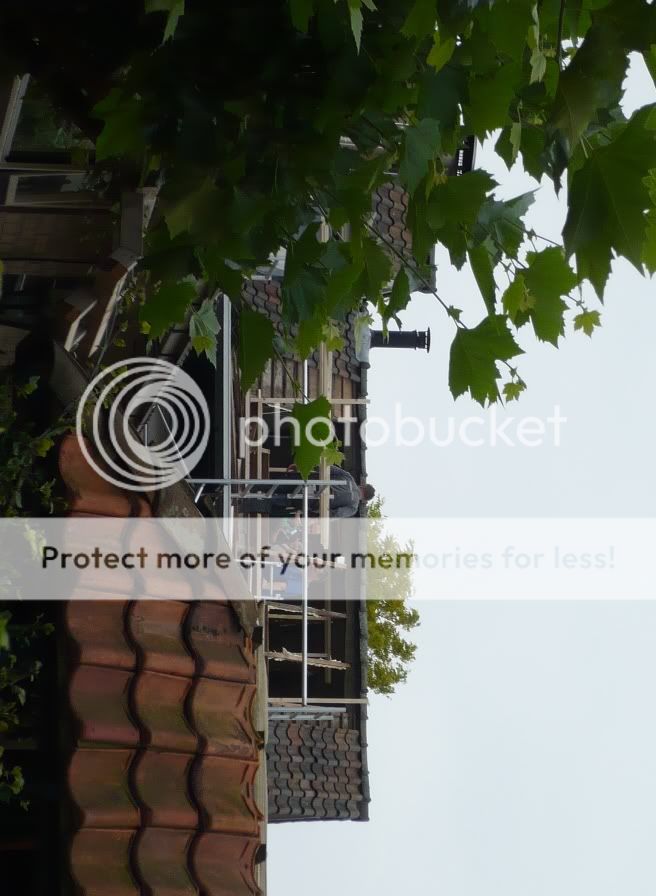

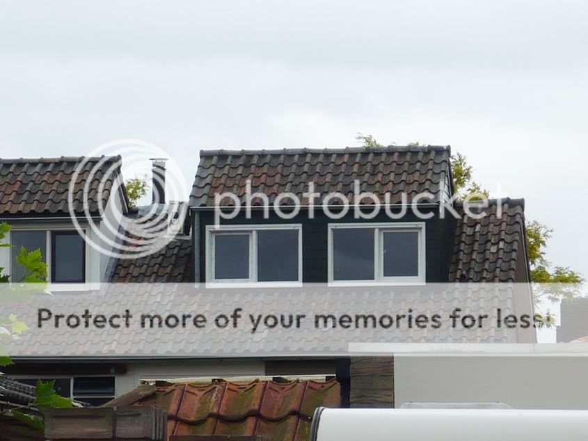

Jawel, kijk maar!:
Van dit:
http://i313.photobucket.com/albums/ll385/ronald43_2008/dak2.jpg
Naar dit:
http://i313.photobucket.com/albums/ll385/ronald43_2008/klaar1.jpg
in 2 weken ;D ;D Geen modelbouw dus, maar wel een nieuwe mooi hobbyruimte gekregen + een extra slaapkamer.
Binnenkort gaan we weer verder, dit had even voorrang. Begonnen 27-08 en nu 20-09 de slaapkamer klaar. Nu de rest nog, we hebben een vaste trap naar de zolder gekregen en ook hier moet nog veel aan afgewerkt worden. Tevens moet de overgebleven kamer opgeknapt worden, dat wordt hobby/game/computerkamer.
