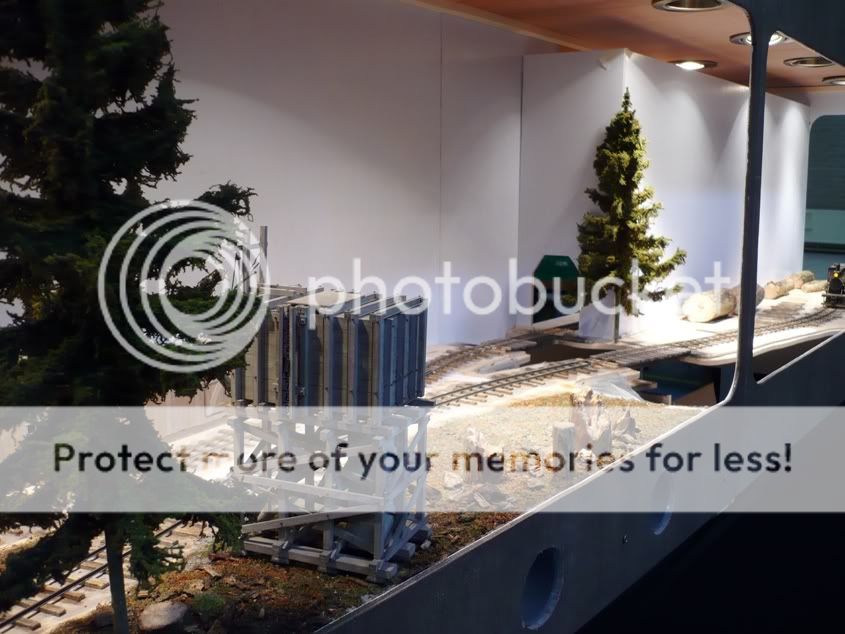

Zo, nu wat plaatjes. Ik ga andersom, en laat eerst zien wat er tot nu toe klaar is, en splits het daarna uit. Ik zal dan laten zien hoe het baantje is gebouwd, en al wat er op staat.
De baan bestaat uit 2 modules van 40 bij 120cm. Ik heb ze gebouwd van berkentriplex, maar dat bleek wat lastig te zijn bij het rail leggen. Kom ik later op terug. De opbouw zijn platen multiplex voorzien van uitsparingen, een beetje theaterstijl. Het geheel wordt thuis in elkaar gezet en als complete segmenten meegenomen. Inmiddels blijkt deze constructie niet ideaal, en zijn de modules/kasten wat aan de hoge kant. Gaat ook aangepast worden.
Hier zoals de baan proefgedraaid heeft in Heumen vorig jaar bij de MBS (=MaasBuurtSpoor):
http://i313.photobucket.com/albums/ll385/ronald43_2008/heu1.jpg
En 3 overzichts foto's van de baan. Links het kamp:
http://i313.photobucket.com/albums/ll385/ronald43_2008/heumen2.jpg
http://i313.photobucket.com/albums/ll385/ronald43_2008/heumen3.jpg
En rechts het laadgedeelte waar de stammen op de wagens gelegd worden:
http://i313.photobucket.com/albums/ll385/ronald43_2008/sjaaksfoto.jpg
Het licht zal waarschijnlijk nog aangepast worden, daar ben ik nog niet helemaal uit. Nu valt er teveel slagschaduw van de spots op de achtegrond.

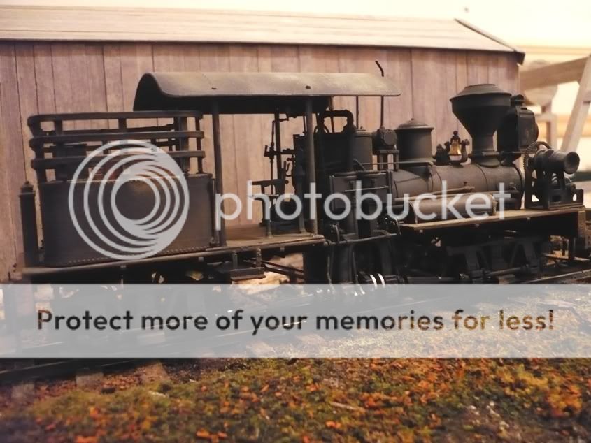

- Baan wordt opgebouwd met Wenz railmateriaal. Dit zijn echt houten bielzen waar de rail op gespijkerd wordt met speciale railspijkers. Wissels dito. Dit zijn zgn. "stubwissels". Hierbij is er geen tongenset, maar worden de railstaven verschoven. Ook hier volgen later foto's en een bouwbeschrijving van. Ter lekker maken alvast deze met op de handgespijkerde rail de omgebouwde Shay:
http://i313.photobucket.com/albums/ll385/ronald43_2008/sjaak1.jpg
- Bebouwing; de zgn "bunkhouses" zijn van JV models uit de states. De kitjes van deze firma kenmerken zich doordat ze niet gelaserd zijn, maar een hoeveelheid latjes en stroken hout bevat plus wat tekeningen waaruit uiteindelijk de getoonde gebouwen moeten komen. Eigenlijk zelfbouw, maar met alvast voor geleverde materialen.
Deze kit is een "logging camp", met verschillende soorten gebouwen. Hier een bunkhouse met loshangende deur:
http://i313.photobucket.com/albums/ll385/ronald43_2008/heumen4.jpg
- Scenery; waar mogelijk natuurlijk materiaal, aangevuld met de bekende merken. Aangezien dit de 1e keer is dat ik dit soort scenery doe best wel lastig..... ;)

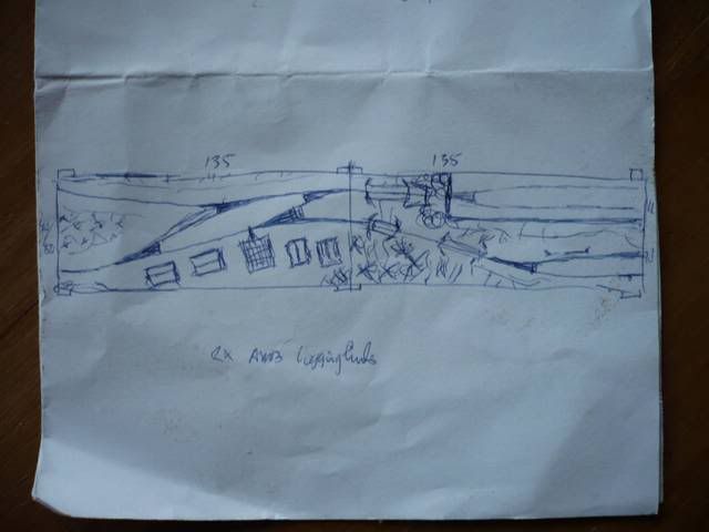

Het ontwerp:
-  De meesten onder ons gebruiken voor hun baanontwerp een programma'tje op de Pc. Alhoewel ik een fanatiek Pc gebruiker ben kom ik niet tot computer ontwerpen, en doe ik dat gewoon "ouderwets" met pen en papier. Sterker nog; dat geeft mij vrijheid, een beetje kunstenaars-achtig. De strakheid van een computerprogramma zou me tegenwerken (let wel; dit is puur persoonlijk bedoeld voor mij!).
Meestal doe ik een tijdje over dat ontwerpen, en komt het uiteindelijke idee als vanzelf in dat "denkproces". Daarna volgen wat schetsjes op papier die naar het ontwerp leiden.
Dit is 1 van die ontwerpjes:
http://i121.photobucket.com/albums/o202/wanda_040/baanplan.jpg
Ik schaam me er bijna voor... ;) Maar goed, het was wel het begin voor deze baan.
