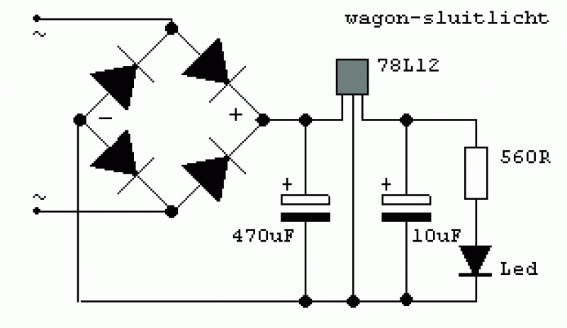

Hoi Formum leden,
Ik heb pas een Dg van MK modelstudio's aangeschaft en ben van plan om er een sluitverlichting op of in te bouwen d.m.v een ledje. Ik rijd digitaal. Nu is mijn vraag: Kan dat volgens het oude recept door van de rails d.m.v. een gelijkrichtertje en een voorschakel weerstand om de spaning te reduceren of moet dat anders?
Graag reacties.
Met vriendelijke groeten
Jan van den Berg

Re: sluitverlichting in een Dg inbouwen.
07 July 2008, 22:18:07 »
ja, dat kan. Gelijkrichter is eigenlijk niet nodig, want op een digitale baan staat feitelijk wisselstroom (mag ik van de electrogeleerden hier vast niet zo simpel zeggen, maar voor zo'n ledje werkt t wel zo.)
07 July 2008, 22:19:19 »
Wat je zelf aangeeft lijkt mij de geëigende methode. Zo veel andere opties zijn er niet, behalve een batterijtje in de wagen.
Het lastigst bij zo'n verlichtinginbouw is overigens de stroomafname van de wielen. Ik heb geen idee hoe de Dg van MK constructief in elkaar zit, dus kan ik ook geen suggesties geven voor de stroomafname.
07 July 2008, 22:21:22 »
Hoi Jan,
Hier een voorbeeldje. Ik heb het zo gedaan bij één van mijn wagons:
Fred.
mvg, Fred
