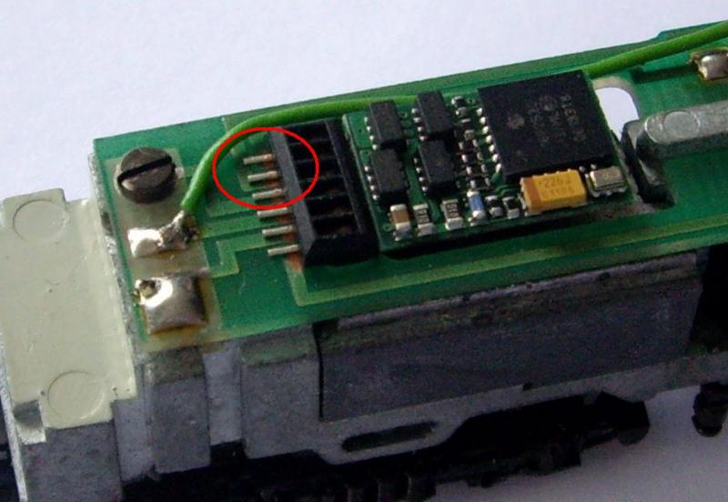

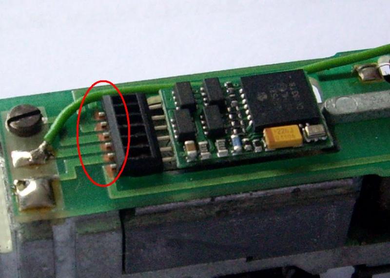

voor de duidelijkheid nog 2 foto's:
Goed:
Fout:
Je ziet dat de pootjes van de decoder over de printbanen heen schuiven en zo mogelijk kortsluiting kunnen veroorzaken.
succes er mee.

ReesCees
Re: Problemen Digitaliseren Trix BR110
« Reactie #4 Gepost op: 07 July 2008, 17:43:27 »
Peter,
Als het en bekend probleem is..............dan (ver)koop je ze toch niet.
Op mijn twee foto's is het duidelijk de printplaat van de lok zelf het probleem kan veroorzaken en heeft het niks met de Zimo 620 te maken (super decoder).
Eventueel zou je de pootjes aan de decoder een stukje korter kunnen maken.
(de foto's zijn dus van een lok van mij Peter ;)).
