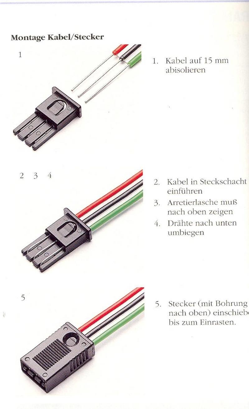

Hallo Reel-Cees,
Gooi die stekkertjes nou weg, tis troep
Waarschijnlijk gebruik je niet de juiste draad, je moet draad gebruiken met harde kern liefst van roco met de juiste dikte en die steek je in het ene gedeelte van de stekker en buig je om het andere en schuif ze dan overelkaar.
Dit werkt perfect, ik heb meer dan 150 van deze stekkertjes onder mijn baan zitten zonder problemen.
Als ze jouw niet bevallen is het voor een ander nog geen troep.
Gr Piet

Piet, door de hint "draad met harde kern" heb ik een testje gedaan met 'n stukje telefoondraad, wat nog ergens lag. Dat blijkt prima te werken. Bedankt voor de tip.

Hallo allen,
Mogelijk heb ik sommige op een dwaalspoor gebracht door "draad met harde kern" te gebruiken, dit moet natuurlijk zijn met een kern en niet met meerdere draadjes.
Sander je hebt het begrepen.
Bij gevoegd een plaatje van montage, stekker en contrastekker gaan op dezelfde manier.
Gr Piet
Laatst bewerkt op: 11 July 2008, 09:56:28 door p.heinst

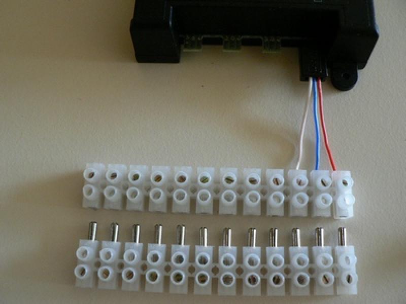

Piet, zo gaat het er uit zien. Bij de decoder maak ik een kroonsteenstrip met de korte (harde kern) draadjes naar de Roco stekkertjes. De stekker-kroonsteenstrip krijgt dan de (flexibele) draad, die naar de wissels loopt.
Op deze manier hoef ik niet aan de decoder te solderen en kan ik makkelijk alles losnemen als dat ooit nodig is.
Nogmaals bedankt voor je hint !
Sander

Sander, waarom nog een stekker-kroonsteenstrip ertussen? Je kunt die harde draden toch direct laten doorlopen naar je wissels? Elke extra schakel geeft storingskansen.

Eric, bedank voor de aanvulling, ben uiteindelijk geen elektroman of electronica.
Sander is een manier maar zelf doe ik het zoals Klaas het omschrijfd, direct een draad tussen wisseldecoder en wissel.
Gr piet

Klaas, het klopt dat iedere extra schakel kans op storing geeft.
Reden voor mij om het op deze manier te doen is, dat de decoder, samen met andere componenten. op een plankje gemonteerd wordt. Dat plankje schuif ik in twee U-profieltjes onder de baan en wil ik makkelijk (als een soort lade) onder de baan kunnen weghalen. Met hernia heb je niet zo'n zin om onder de baan te kruipen.
Bijkomende reden is, dat ik langs de baan liever met iets dikkere flexibele draad werk in een al bestaand kleurenschema. Ik heb daarvoor overal 0,5 mm
draad liggen. (Dat kan natuurlijk ook dunner, maar waarom gaan zitten priegelen met leesbril op ?)
Het is dus vooral om een beetje comfortabel te kunnen werken.
Kees-Jan, ik had deze foto van jou nog niet gezien. Vanwege de kroonsteentjes vroeg ik gisteren daarom al naar de draadeindhulsjes. Daarvoor zal ik 'n keer naar Hornbach gaan, maar dat is vet 3 kwartier rijden vanaf mijn huis.
Sander
