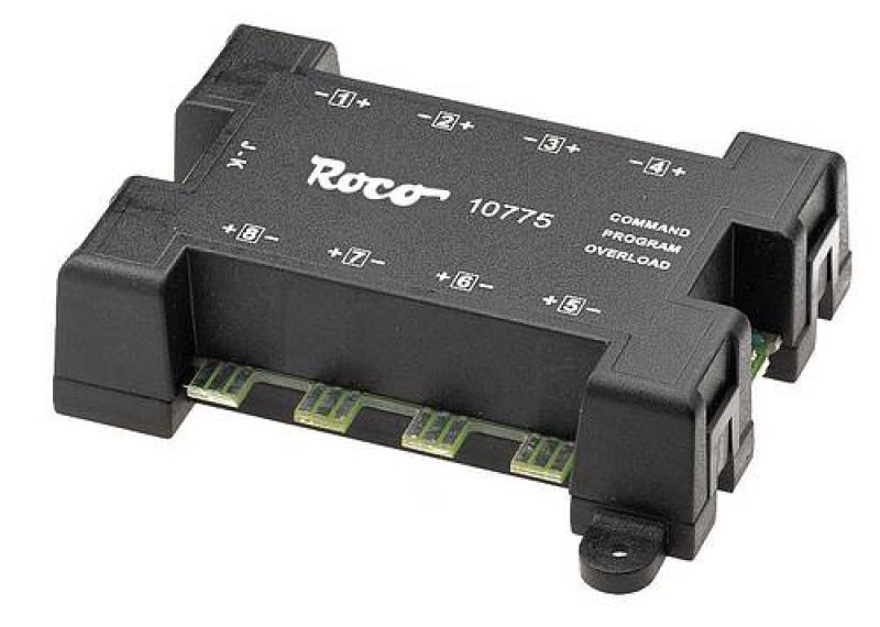

Hallo ,
kan iemand mij zegen hoe ik de wissel decoder van roco 10775 aan sluit op mijn twin center en daar bedoel ik mee dat de voor de stroom verziening deze drie aansluitpunten heeft. moeten de twee buitenste contacten aangesloten worden?

Re: Roco decoder 10775
« Reactie #3 Gepost op: 30 June 2008, 20:47:20 »
Hallo trein
De wisseldecoder van roco 10775 sluit je meestal niet direct aan op de twincenter maar deze sluit je met de aansluitpunten J en K aan op de rails dicht bij de wissels zodat de draden kort kunnen blijven en worden dan digitaal aangestuurd met bv twin center, intellibox of roco en mogelijk nog andere die met DCC systeem werken.
De wisseldecoder moet wel geprogrammeerd worden.
gr Piet

p.heinst
  • Berichten: 1193
    • DutchRoco
« Reactie #6 Gepost op: 08 July 2008, 19:27:46 »
Hallo servéDB
Er zit geen extra aansluiting op voor een trafo, is ook niet nodig.
De aansluitpunten Jen K worden met de rails verbonden en de uitgangen 1 t/m 8 worden met de wisselaandrijvingen verbonden en deze worden dan gevoed via de 10775.
Er kunnen dus 8 wisselaandrijvingen mee worden aangestuurd (3 draadje per aandrijving)
Aan de rechterzijde bij command, program, overload zit een drukknopje voor het programeren.
De digitale aansturing gebeurd ook via de rails.
Gr Piet

santerdam
  • Berichten: 3865
« Reactie #9 Gepost op: 10 July 2008, 15:50:15 »
Het is me niet helemaal duidelijk hoe ik de Roco wisselaandrijving kan aansluiten op de 10775-decoder. Bij de decoder zitten zwarte hulsjes en 'n soort stekertjes. Maar geen pinnetjes of draadjes eraan.
Aan de linkerkant van de foto zie je het draadje, wat van de wisselaandrijving komt.
Nu is me niet duidelijk hoe je dit aan elkaar moet knopen. De handleiding spreekt over stekkertjes. Dat zullen wellicht die hulsjes zijn. Bij Roco is het meestal zo dat je het makkelijk in elkaar kunt prikken - in dit geval lijkt het anders. Ontbreken er soms onderdelen bij de decoder ?
Het lijkt me onwaarschijnlijk dat je draadjes moet solderen aan de decoder en de wisselaandrijving.
Wie kan mij even helpen ?
« Reactie #10 Gepost op: 10 July 2008, 15:53:59 »
Meestal is het zo dat je wisselaandrijving niet in de buurt van de decoder is. Daarom heb je verlengkabels. Op die verlengkabels zitten stekkers die op de aandrijving passen, en op de wisseldecoder. ik heb het over artikelnummer 10603
« Laatst bewerkt op: 10 July 2008, 16:02:27 door servéDB »

ReesCees
« Reactie #11 Gepost op: 10 July 2008, 15:57:25 »
Solderen en verder met een kroonsteentje.
die schuifjes samen met de standaard koppelingen direckt naar Roco terugsturen.
santerdam
  • Berichten: 3865
« Reactie #12 Gepost op: 10 July 2008, 16:08:42 »
Dank voor de reactie's.
@servéDB, weet je toevallig of dat stekkertjes zijn waar je zelf de draad aan kunt solderen ? Ik vermoed van wel, maar de website maakt dat niet duidelijk.
@Kees-Jan, aan de kant van de decoder pas ik liever de stekkertjes toe in plaats van solderen aan de decoder - en wil dan meteen verder met kroonsteentjes.
Op jouw foto's valt me op dat je vaak een soort adereind-hulsjes toepast. Zijn dat van die knijpdingen ? (Als ik me niet vergis staan ze ergens bij Conrad)
« Reactie #13 Gepost op: 10 July 2008, 16:17:33 »
de stekker is opgebouwd uit 2 delen. het eerste deel is ongeveer hetzelfde als het linkse deel van set 10602, en nog een plastic hoesje wat erover gaat. dus eerst doe je de draden in de stekker wat lijkt op dat linker deel van die set 10602, en daarna doe je dat plastic hoesje erover. Het is lastig uit te leggen, maar ik zal vanavond proberen om een plaatje in te scannen.
Vriendelijke groet, Servé.
ReesCees
« Reactie #14 Gepost op: 10 July 2008, 16:24:21 »
Ja Sander die gebruik ik en koop ik bij de Horney bach.
(Gooi die stekkertjes nou weg, tis troep............ en de bijbehorende draad helemaal ergens heb ik al eens een keer een foto van mijn oplossing gezet, zoek maar zelf)
