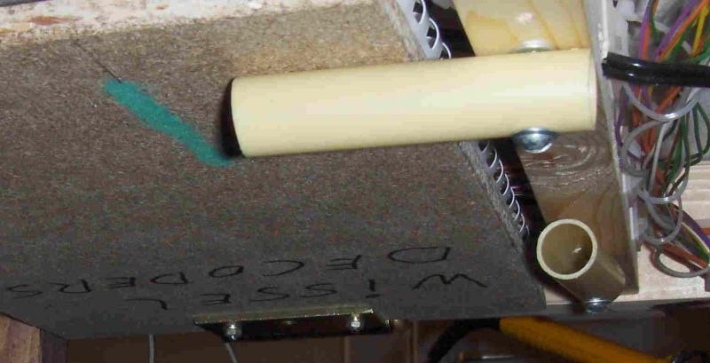

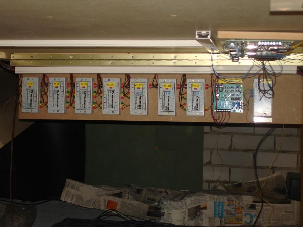

Ben bezig met de bevestiging van de elektronicaonderdelen onder de baan
en heb de printen scharnierend opgehangen. Heel handig als je er bij moet, en weggeklapt zitten ze niet in de weg als je verderop onder de baan moet zijn.

De reden dat ik het op deze manier gedaan heb is, dat ik wanneer ik onder de baan zit te prutsen zeer slecht zie wat er boven mijn hoofd zit doordat ik brildrager ben. Door de spullen verticaal te zetten kan ik prima zien wat ik aan het doen ben, en kan er ook fatsoenlijk bij.
Was er ook al achter gekomen, bij montage aan de poten, dat ik er tijdens het werken onder de baan telkens tegenaan stootte.
Heb het spul in opgeklapte toestand 24 uur laten draaien om te zien of er geen problemen met de koeling waren, maar wanneer ik aan het spul voelde werd het niet echt warm.
De spanningsregel-ic's die op o.a. de keerlusprinten zitten heb ik voorzien van koelplaatjes, zodat die de warmte ook goed kwijt kunnen.
Wat mogelijke draadbreuk betreft: daar heb ik ook rekening mee gehouden.
Alle voedingen zitten overigens verticaal aan de muur gemonteerd in schakelkasten met voldoende ventilatieopeningen.

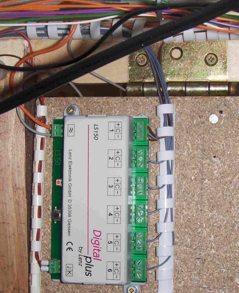

Niet het echte doel van dit draadje, en misschien voor de ervaren dradentrekkers onder ons al allemaal bekend, maar voor mij nieuw: ik vind het gebruik van de plastic inbindruggen voor de bekabeling een geweldig idee, Fred! Dat neem ik over!

Ook ik heb het scharnierbaar gemaakt, omdat ik het handiger vind om alles zittend aan te sluiten ipv om op mijn rug te liggen. Daar komt bij dat als er iets valt het altijd in je ogen valt  >:(
Door de draden iets langer te houden is de kans op een draadbreuk zeer klein, zeker als je gevlochten draad gebruikt.

Als je zorgt dat het deel van de draad of kabel die aan de print vastzit niet kan bewegen t.o.v. de print, kun je het zo beweegbaar maken als je wilt.
Want waar gaat altijd de draad van bijv. de stofzuiger kapot?
Juist ja, bij de stekker, niet halverwege in het vrij bewegende gedeelte.

Dat idee van die inbindruggen is niet van mij, dat kwam ik een poosje geleden hier op de site tegen. Weet echter niet meer wie het bedacht had.  ???
Dat de troep altijd in je ogen terecht komt, (zelfs als je een bril draagt)  >:( bij b.v. boren was ook een reden om het spul verticaal te monteren.
Ik gebruik alleen maar gevlochten draad, dus is inderdaad de kans op eventuele breuk al een stuk kleiner, temeer daar ik in de kabelboom naar de printen/kastjes altijd ruimte overlaat zodat de draden vrij kunnen bewegen.
