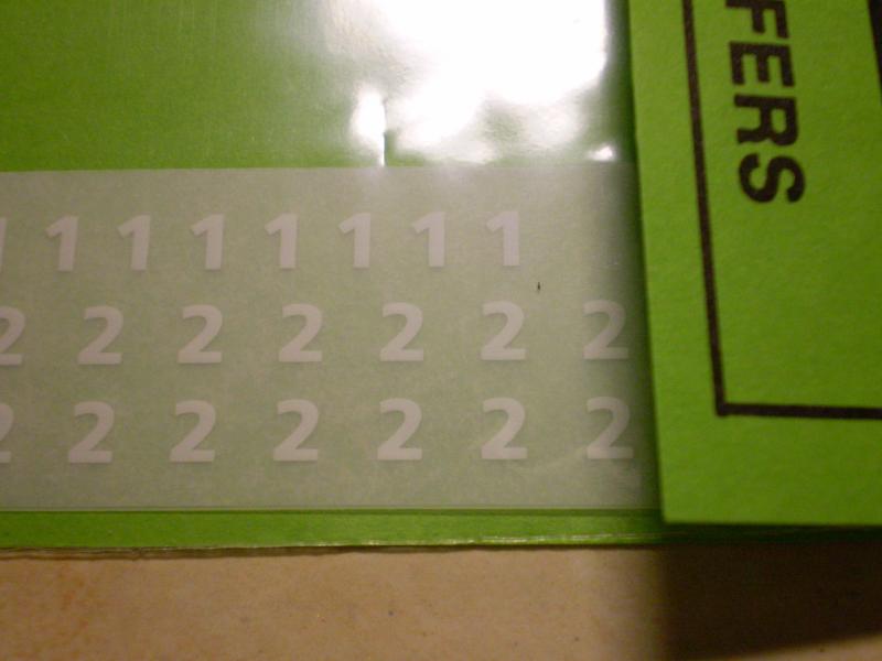

Overigens heeft Kleinspoor de goede witte klasseaanduidingen 1 en 2, die je zo op de BKD (de 2) en de AB (de 1 na verwijdering van de 2) kunt wrijven. Alleen borgen met lak is lastiger, want eigenlijk moet dan het hele rijtuig. En helaas heeft LS lijm gebruikt bij de ramen bij de deuren.

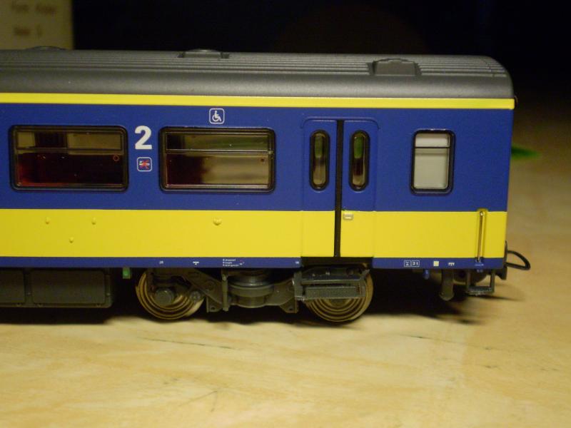

De gele rand ga ik niet aanpassen. Mij teveel gedoe. Omdat blijkbaar nog niemand geprobeerd of gedurft heeft de '2' te verwijderen heb ik het eerst met wattenstaafjes en terpentine geprobeerd. Dit werkte niet, daarom met schuurpapier korrel 2000 en terpentine geschuurd. Het resultaat:
http://i95.photobucket.com/albums/l125/overlast/P7051973.jpg
Om zo min mogelijk 'schade' aan te richten, heb ik het gebied om de '2' afgeplakt. Toch ziet het er mij te beschadigd uit (ook al ziet het er op een close-up foto vaak erger uit dan in het echt). Je gaat namelijk vrij snel door de donkerblauwe verflaag heen. En het blauw dat er wel blijf zitten wordt gladder en glimmender.
Maarten

Op zich ziet het er niet heel slecht uit, maar ik begrijp wel wat je zegt. De blauwe band spuiten is ook lastig, omdat de raamsponningen zwart zijn gemaakt en die zul je dan dus moeten afplakken. Dat wordt dan niet gauw een verbetering. Ik denk eerder dat het een kans wordt voor LS om een binnenlandse ICR B uit te brengen zonder klasseaanduidingen, maar met handgreep en opstapje.
De 2 van Kleinspoor wijkt helaas af van de 2 die door LS is gebruikt. Die van Kleinspoor begint vrij recht, terwijl die van LS een mooie zwanenhals heeft. Dat ga je toch wel zien op een BKD:

Die 2 van Kleinspoor is van het nieuwere lettertype dat sinds de jaren '90 wordt gebruikt.
De oudere nummers moeten ze ook wel hebben, want die heb ik in ieder geval in het zwart van Kleinspoor.

Het setje met de correcte cijfers (lettertype Univers) heeft KleiNSpoor-nr 06. Het lettertype dat de NS nu gebruikt is Frutiger.
Maarten, wees gerust: van die beschadigingen ga je straks niet veel meer terug zien als je de bak in de blanke lak (Humbrol 135) zet. Alleen het zwart zal nog een beetje te zien zijn. Iets dergelijks heb ik begin dit jaar met mijn TEE DE-4 van Roco gedaan.

Mispoes, daar heb ik eerlijk gezegd geen zin in. Mijn spuitkwaliteiten (met airbrush) zijn nog niet dusdanig goed dat het er dan ook in 1x goed uit gaat zien. Ook ben ik bang dat het rijtuig er qua glans anders uit gaat zien dan de rest.
Gert, het lijkt mij niet dat ik dit rijtuig dan kan omruilen. Het is door LSM goed gespoten en niet zo slecht als bij het beneluxrijtuig van Chris. Zelf ben ik er aan gaan rommelen.
