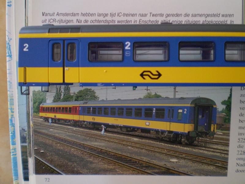

Ja, zelf was me dat ook opgevallen. Maar volgens tekeningen uit 'Spoor en Trein' was de indeling zo. De foto van de 'echte' ICR, is uit 1983 of eerder (boekje 'Treinen' uitgegeven in '83, en heeft een 'niet roken-sticker' (net als de LSM ICR). Hoe zit dit dan?
Maarten

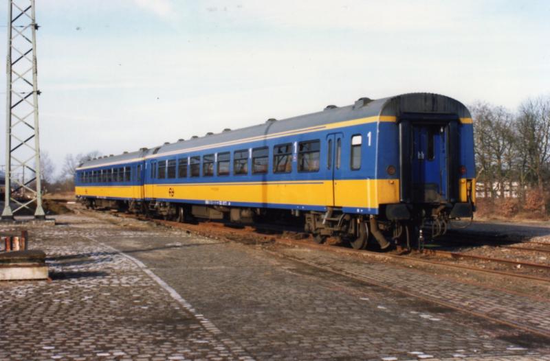

Op de hoek van dit A-rijtuig, zit een niet rokensticker. Ik weet niet of dit aan de open zijde is of aan die van de hokken is.
5084 10-70 622-2 te Enschede, 30-12-1985

Dat is de 'hokkenzijde', Mispoes.
Het is niet zo moeilijk om foto's uit begin jaren '80 te vinden. Op internet staan er een aantal, maar helaas zonder (niet)roken stickers:
http://www.hetutrechtsarchief.nl/collectie/beeldmateriaal/fotografische_documenten/1980-1990/151969
Bron: www.bert11.homeip.net/
Eigenlijk moeten de stickers er dus af (als alle rijtuigen dat hadden).
Maarten

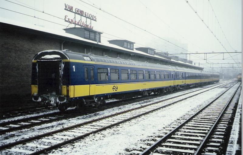

Alleen nog een dia van een A kunnen vinden uit 1985, weer aan de hokkenkant.
Hier 2A's in Enschede (feb. 1994).
Nier roken aan de niet-hokkenkant, maar ja... 1994

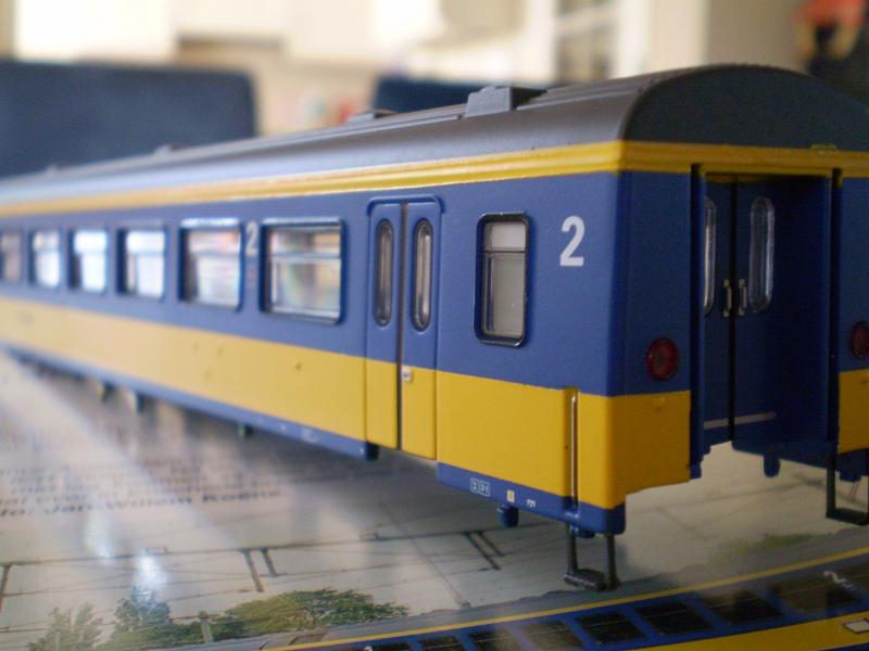

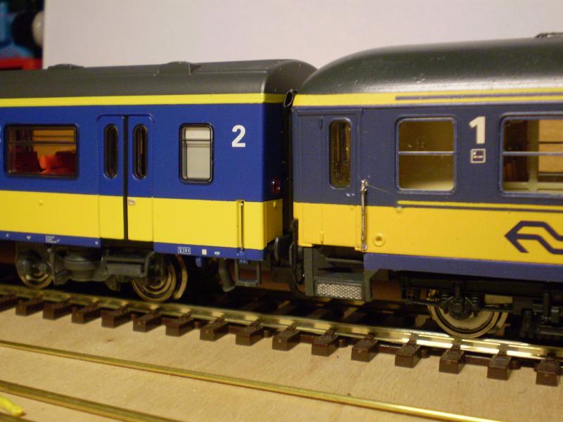

Omdat ik aan mijn plan U ben doorgegaan met het spuitwerk, heb ik ook een ICR buurland B uit elkaar gehaald. De bovenste gele band komt 0,5mm lager op de bak.
Ten eerste de juist kleur geel,
Hier een ICR gekoppeld aan een ICK, een Roco Bm234 door mij zelf gespoten met Kleinspoor verf. Hier heb ik het nieuwe NS geel gebruikt. Dat is dus te donker.
Vervolgens aan de slag met afplakken. Eerst heb ik 0,5mm tape tegen de onderste rand van het geel aangeplakt. Vervolgens Tamiya tape daartegenaan en aan de bovenrand in het geel ook 0,5mm tape geplakt, zodat ik door het spuiten een keurig randje krijg, waar ik later het dak moet afplakken. Tegelijk het hele dak afgeplakt, want anders krijg je een onnodig dikke laag verf op het dak. Immers ik ga er altijd vanuit dat geel niet in een laag op blauw dekt.
Dan is dit het eerste resultaat. De gele band begint nu 0,5mm lager, maar eindigt nu nog 0,5mm te hoog. Wel kun je meteen zien dat de breedte van de blauwe band nu conform realiteit is. De kleur geel (02 van Kleinspoor) is goed en dekt na een paar lagen afdoende. Er valt nu alleen nog iets op, dat ik eerder alleen op de koppen had gezien. Aan de onderkant van de gele band, waar LS deze spuit zit een gietnaad van de mal (niet een kier zoals bij de Piko Hondekop, maar een naadje zoals bij de Roco TEE DEIV). Daardoor is LS dus in de fout gegaan. Dit randje is aangenomen als de onderkant van de gele band. En daardoor wordt ook de indruk gewekt dat het geel door LS wel erg dik gespoten is. Als je de foto vergroot zie je ook weer de onregelmatige bovenkant in het ventilatierooster. Daar ben ik straks dus ook vanaf.
Nog uit een andere hoek:
Als het dak gespoten is denk ik dat het effect tevens is dat de bak nog langer lijkt. Dus nu met 1 rijtuig begonnen, nu nog 11 te gaan.
Het dak doe ik pas volgende week. Door schade en schande wijs geworden  laat ik geel eerst heel goed doorharden voordat ik verder ga. Het is dé kleur, die nog wel eens blijft hangen onder afplaktape
Ivo
