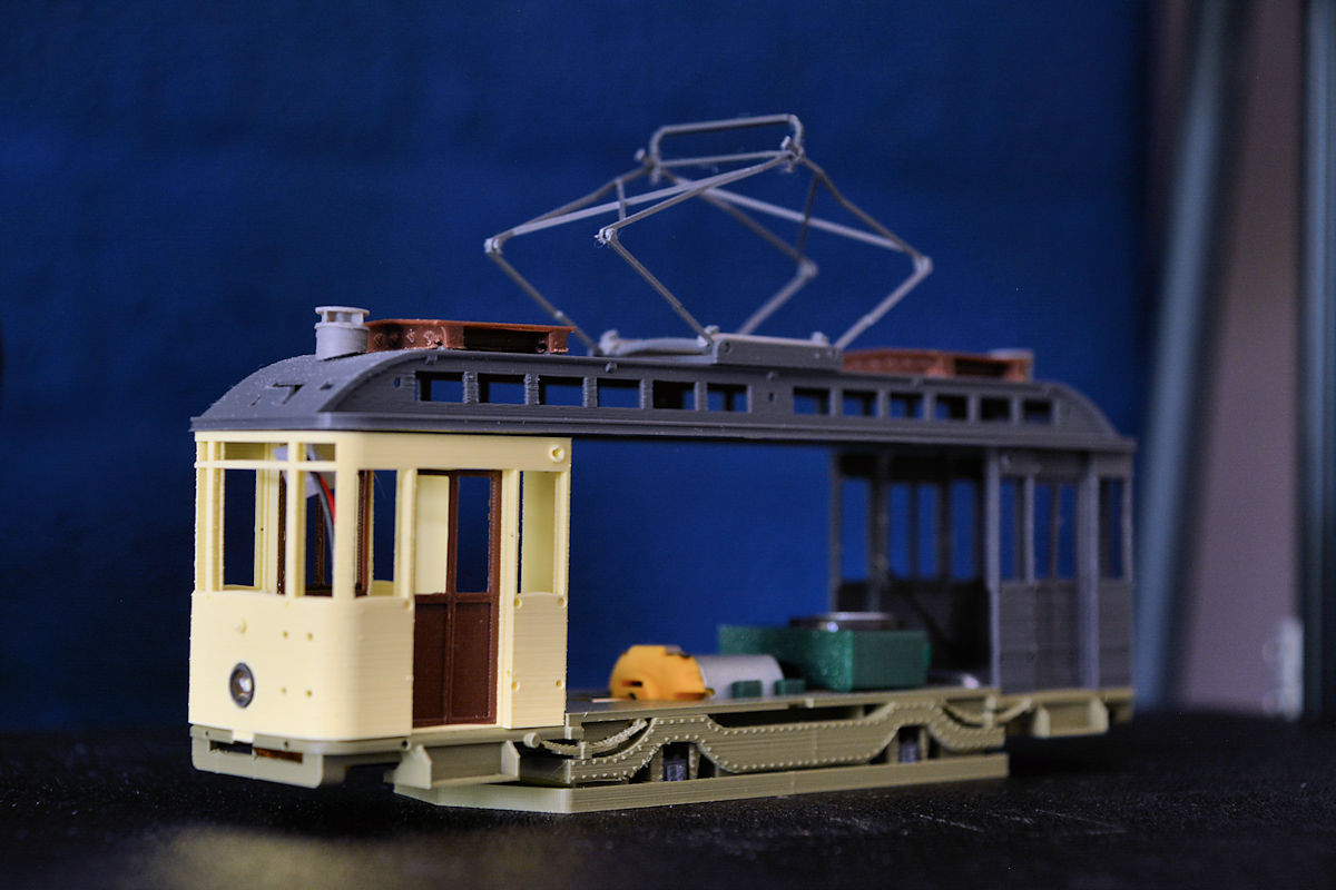

Hoewel mijn 3D geprinte tram nog verre van klaar is, vind ik hem toch al een Haags tintje krijgen.
Er is nog een lange weg te gaan voordat hij kan rijden.
m.v.g. Frits

Ziet er al heel goed uit !
Met vriendelijke groet , Ronald -

Cool! Welke schaal is dit?

mooi print werk.......waar mee geprint?

Allemaal bedankt voor de veren.
Deze HTM tram wordt door mij ontworpen aan de hand van foto's en enkele summiere tekeningen die ik in een boek vond.
Verder kan ik putten uit mijn geheugen, omdat ik de eerste 21 jaar van mijn leven in Den Haag woonde.
Getekend wordt er in 3D met DesignSpark Mechanical Creator en geprint met mijn Artillery Genius printer met een 0,2 mm nozzle.
Omdat ik alles zelf print en monteer was ik vrij om een schaal te kiezen. H0 was mij toch net te klein en na enkele pogingen ben ik naar de schaal 1 op 50 gegaan. Waarom geen spoor 0 dan?
Dat vergt straks te veel ruimte om een stadstrambaan te bouwen. Bovendien zijn stadshuizen in 1 op 50 al hele kastelen vergeleken bij H0 Faller huisjes.
Een voordeel van een tram is dat hij niet hoeft te rangeren, meestal geen wagens trekt en door hele krappe bogen kan rijden.
De tram rijdt straks op een accu en wordt RF bestuurd. De pantograaf raakt de bovenleiding net niet.

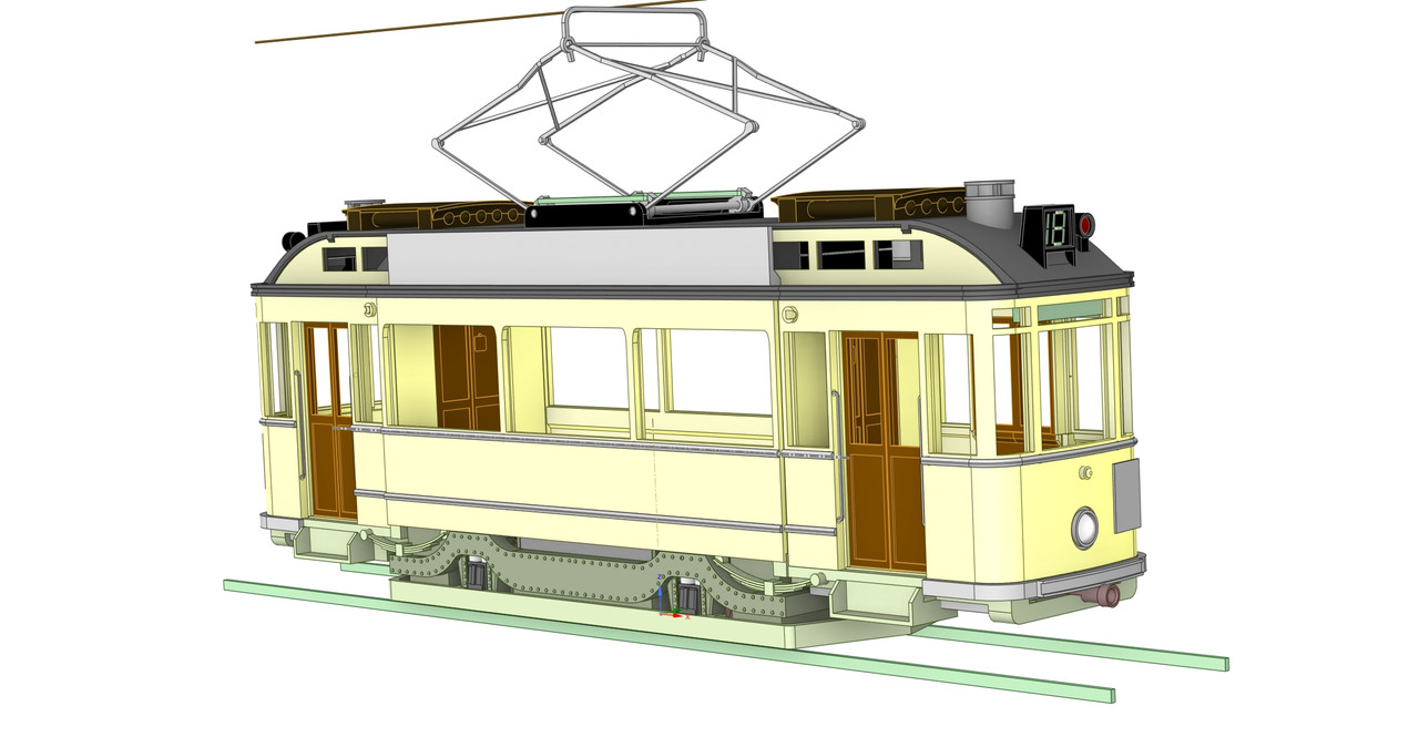

Hier vast een blik op de tekening die ook nog niet helemaal klaar is.
Binnenkort meer.

Mocht je nog meer data nodig hebben: het Haags Openbaar Vervoer Museum heeft twee rijdende ombouwers in de collectie. Duimstok en camera mee en gaan!
