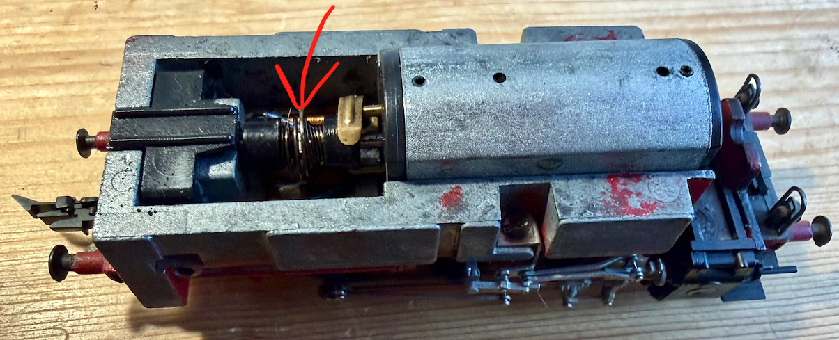

Ik heb recent net zo'n 4114C gekocht. Misschien wel de alleroudste versie, want er zat tussen de motor en het wormwiel nog zo'n oude spiraalveerkoppeling...
Enfin, bij mij is het wormwiel het ding dat grotendeels versleten is :) Ik heb hem helemaal uit elkaar gehaald, alle tandwieltjes waren volgens mij te verwijderen. Welke heb jij problemen mee? Er zit er eentje a/d wielas. Degene erna zit op z'n plek door de onderplaat. Die weghalen en hij kan eruit. De volgende in de rij ligt in principe los, met een cocktailprikker wist ik hem eruit te vissen.
Die heeft mijn VSM 80'er ook, dat weet ik nog. Dat is idd een oude ;)

Mocht iemand zo'n onderdelenblad-pdf link hebben voor een spiraalveer-80... Ik kan alleen de onderdelenlijst zoals Ferdinand die plaatste vinden, maar dat oude ding is nog te nieuw. Uit historisch besef wil ik die wel eens zien.

https://www.roco.cc/static/frontend/Casisoft/Roco/de_DE/doc/ET/1/DE/41140_8699.pdf
Waarschijnlijk ook niet de goede, want ik zie geen spiraalveer.
Waar zou die moeten zitten  ???
Mvg, Erich

Hiero:
De tandwielkast zit helemaal links op de foto, bij de meeste modellen (met zowel grote motor als kleinere rechthoekige) zit de tandwielkast direct naast de motor, op de plek waar bij mij de veer zit. Zie ook de wèl vindbare onderdeelbladen :)
Marcel: heb jij zo'n versie met veer of een normalere?
