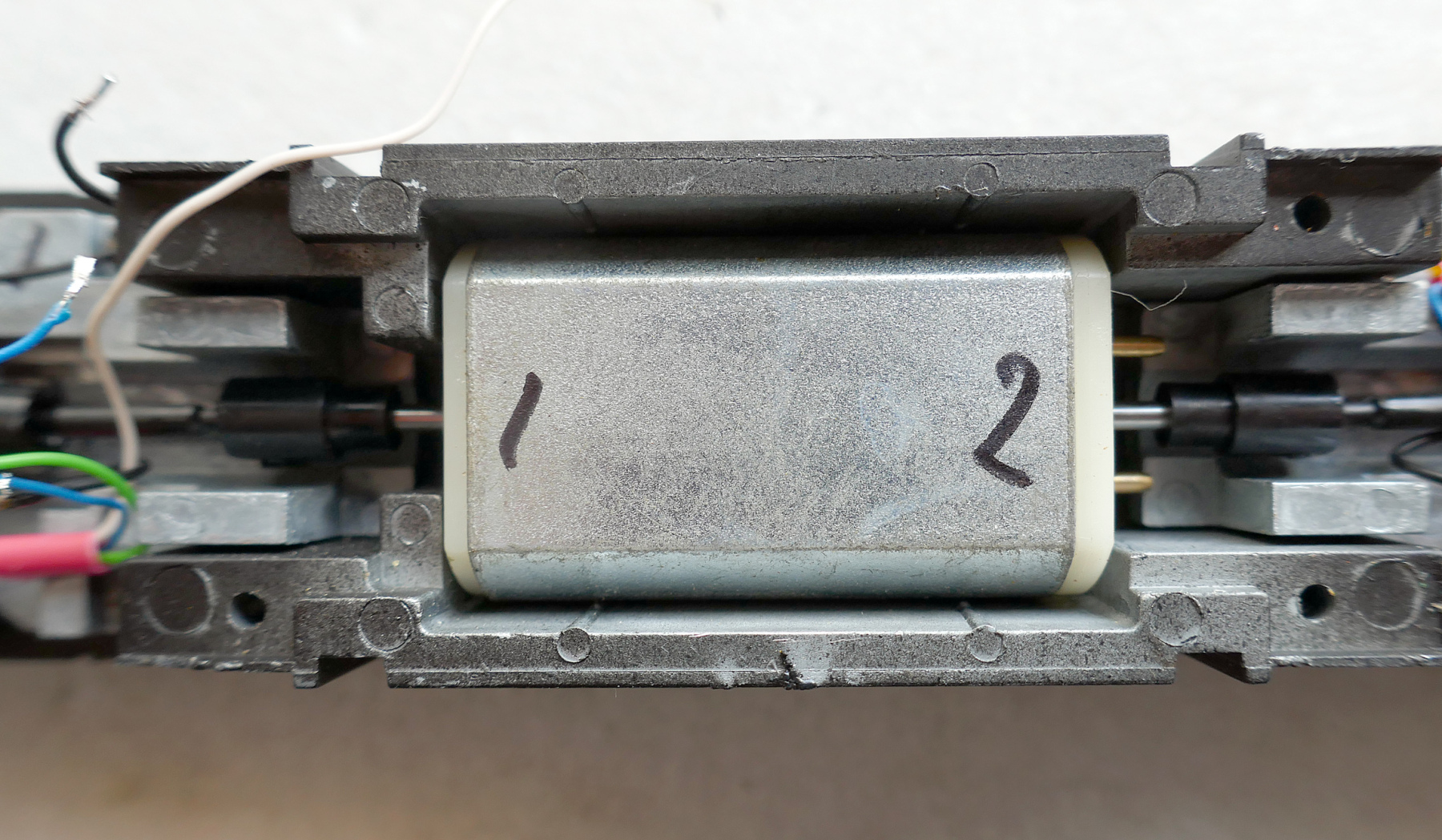

Hoe haal ik de motor uit een oude Roco E94.Ik zie geen schroefje aan de onderkant.
mvg Henk

Schroefgat zit aan de smalle kant en hij ligt plat

Zal wel aan mij liggen maar begrijp niet precies wat je bedoeld met smalle kant en hij ligt plat?
mvg Henk
Berichten: 8016
Re: Roco E94 Motor uithalen
21 April 2026, 14:26:53 »
De motor heeft een smalle en een brede kant. Hij ligt plat op de brede kant. Schroefgaatje zit dan aan de zijkant. Ik zou daarom in de zijkant van het frame naar een schroefje zoeken

Citaat van: Henk Veenstra op 21 April 2026, 14:03:13
Deze foto is van boven, de motor ligt dus plat op de brede kant. De zijkanten zijn smal. Dat bedoelt Paul.

Zie je geen schroefjes aan de zijkant dan zit de motor geklemd tussen de verticale ribbeltjes in het frame. Aan de onderkant naar boven drukken met
gepast geweld

Maak het nou niet ingewikkelder dan het is Klaas. Een oude Rocomotor heeft 1 getapt schroefgat. Zit er een schroef in het frane: maak die los. Zit die er niet: wurm hem er uit met een gebaksvork, schroevendraaier of wat dan ook!

Henk, je hebt een ton vol tips gekregen en sommige dubbel. Wanneer geen schroefje in zicht dan zit de motor dus alleen geklemd in het frame en moet je deze met wat druk en trekwerk kunnen verwijderen. Zie bijdrage van Robert

Henk, maak dan eens een foto van beide zijkanten... dan weten we of het betreffende motor vast-houd-schroefje ergens zit. Zo niet kun je hem er gewoon uitwippen zoals al enkele malen geopteerd

Het is gelukt de motor eruit te halen door met een combinatie tang de motor aan beide kanten vast te pakken.
Deze op deze manier eruit gewipt.
Bedankt voor alle suggesties.Geen schroef dus.
