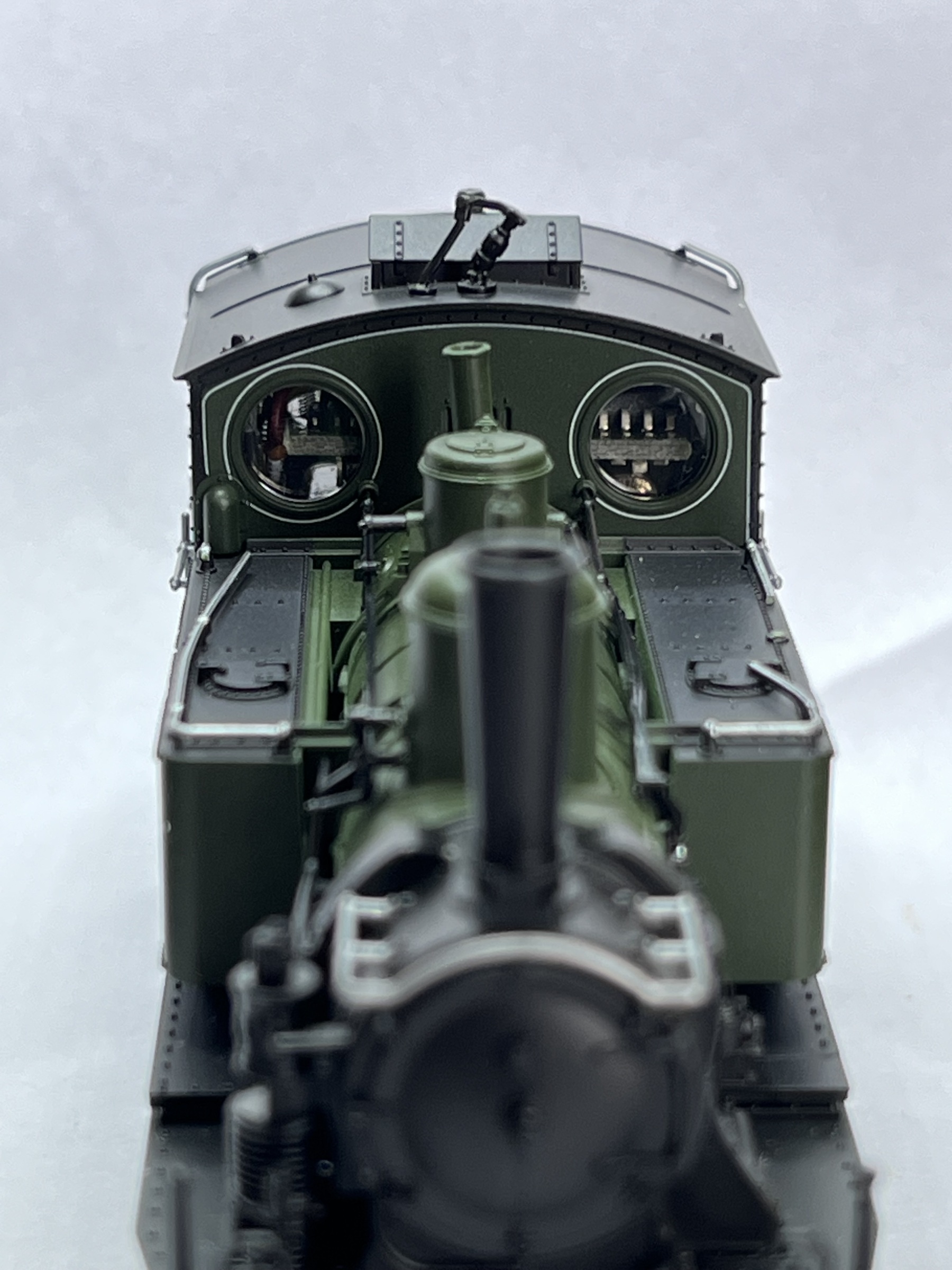

Hoe zorgen jullie ervoor dat je verbogen kunststof onderdelen, zoals de stoomfluit op de foto, weer zonder breken “recht” zetten?

Je zou met een fohn kunnen gebruiken.
Op de overgang naar de ketel warm blazen. Daar zal het moeten buigen.
Steeds even proberen of het buigen al kan.
Wordt het een smelt situatie dan ben je te laat.

(een verfafbrander, hete lucht, kan ook meer zal meer risico op smelten kunnen geven. Ook de omgeving)
  Welke elektro-haardroger heeft zulke kleine opening dat niet de cabine noch de ketel in de vernieling gaan ?

Ik heb het een keer, na een onvortuinlijke val van een modulebak, rechtgezet (toevallig dezelfde loc, alleen de DRG uitvoering, met bijna kokend heet water. De meeste van die kunsstoffen smelten dan nog niet maar kunnen wel al buigen. Niet de gehele lok in het water maar slechts de fluit volstaat uiteraard.

Maar voor wie zo'n Proxxon Microvlam Gassolderset MGS niet heeft: de stoomfluit voorzichtig warm maken met wat stoom uit de fluitketel.
Ik zou, voor welke methode dan ook, met een pincet de fluit van het dak halen (dat kan, weet ik). In geval van mislukking is bij Roco nog wel zo'n fluit als reserve-onderdeel leverbaar, volgens mij.

Kan de lak wel tegen die hitte? Op een gegeven moment zal het dof worden of ontstaat er blaasjes.
Anders dan zou ik het onderdeel eerst loshalen. Het lijkt mij een los ingestoken onderdeeltje.

Aanvulling; ik begrijp dat dit niet antwoord geeft op de vraag van Robert, maar wellicht is het een goed alternatief.
Het lijkt mij deze loc van Roco: https://www.roco.cc/rde/produkte/lokomotiven/dampflokomotiven/7100037-dampflokomotive-gattung-pt-23-kbaystsb.html
Zou het dan onderdeel 00194098 zijn??

Misschien vind je in die lijst ook een railing op de waterbak. Deze heeft ook averij
Gewoon terugzetten en een druppie lijm.
Fluit; rustig terugbuigen gaat 60% van de keren goed. Breekt ie af? Nieuwe bestellen of lijmen.
Nie moeilijk toch? ;D ;)

Alle begin is moeilijk, en dit is niet alleen voor beginners moeilijk. Het lijmen van dit soort onderdeeltjes lukt mij ook zelden.
Dat onderdeel is niet meer leverbaar. Probeer in dat geval 00194614, de stoomfluit van de T3.
