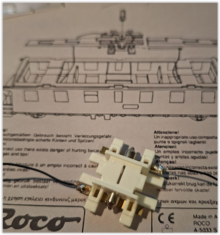

Verzoek:
Ik zoek het het manual blaadje van de Roco Interieurverlichting voor 'Donderbussen' art 40303, zoals op de foto hieronder.
Wellicht heeft iemand een pdf voor me? Of wellicht een andere instructie (video, plaatjes).
Alvast bedankt!

Ik neem aan dat het setje op de foto niet in jouw bezit is...
Ik heb het setje zelf niet en ook geen gebruiksaanwijzing, maar heb wel een dergelijke binnenverlichting ooit aangebracht in enkele 4assige Umbauwagens.
Het buislampje moet in de witte kunststof fitting geplaatst worden.
De 2 rechte messing strippen met een gleufje houden het buislampje op zijn plek en zorgen voor de aansluitingen.
Verder nog 2 gebogen strippen, deze moeten ergens tussen de wielen en de wagenbodem zitten.
Op het plaatje is een beetje zichtbaar hoe dat zou moeten (in spiegelbeeld).
De transparante balkjes moeten in de fitting worden gestoken.
Het geheel wordt onder het dak op de dwarsbalkjes van de wagenbak worden geplaatst.
De draadjes zorgen voor de elektrische verbindingen en moeten worden gesoldeerd.
Let op: het lampje kan warm worden, zodat het dak kan gaan smelten.
Het aluminium/papiertje tegen het dak plaatsen. Of dat voldoende is weet ik niet.
Zelf was ik het vergeten en toen was het al te laat...
Verder niet geschikt voor digitaal, het is een 12V lampje. Op digitale spanning wordt het zeker veel te warm en niet voor al te lange duur...

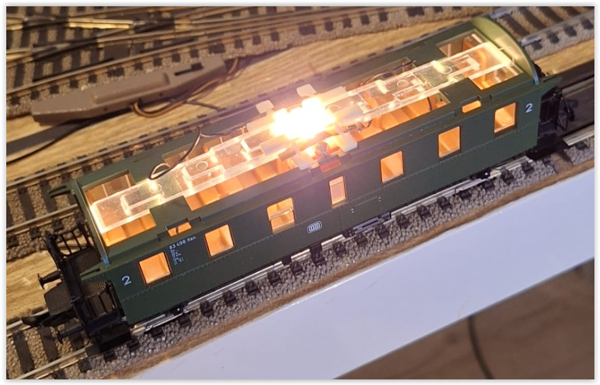

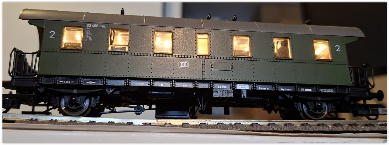

Natuurlijk is '
binnenkort
' direct omgezet in '
gelijk'

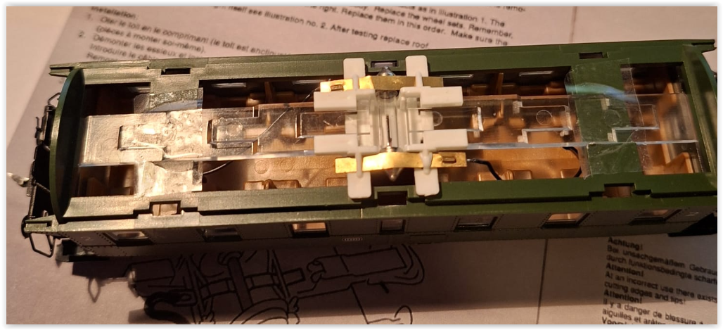

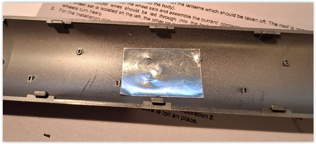

Overigens je maakt het rijtuig open door het dak over de lengte wat in te duwen.
Dan komen 6 tanden vrij. Zie foto met zilverpapier.

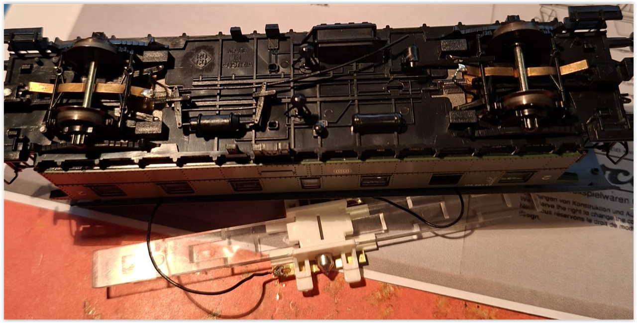

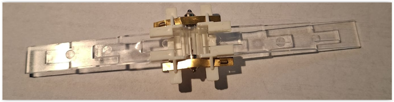

Het lampensetje zet je zo in elkaar:
Draadjes er aan solderen:
In het rijtuig zijn uitsparingen voor de verlichting:

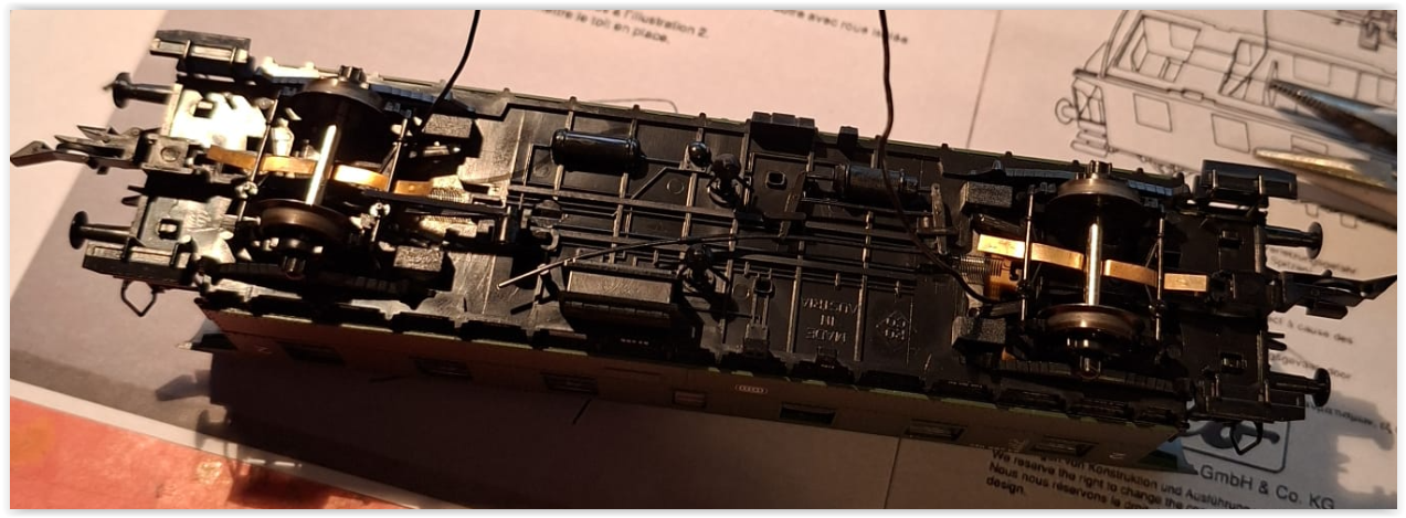

De wieltjes eerst uitnemen en dan de strip aanbrengen. Dan de wielen er weer op en dat zit vast:
Draadjes door de 2 gaatjes in de bodem voeren en solderen aan stripjes bij wielen:
Daarna de draadjes aantrekken en boven wegwerken. Dan op de baan testen:
Het dak kan er op en de verlichting is best uitgebreid:
Voorlopig tevreden. De stroomopnemers functioneren redelijk. Daar was het om te doen. Wellicht verder met een LED erin.
Was weer even leuk knutselen!
Nogmaals bedankt voor de snelle reacties!
