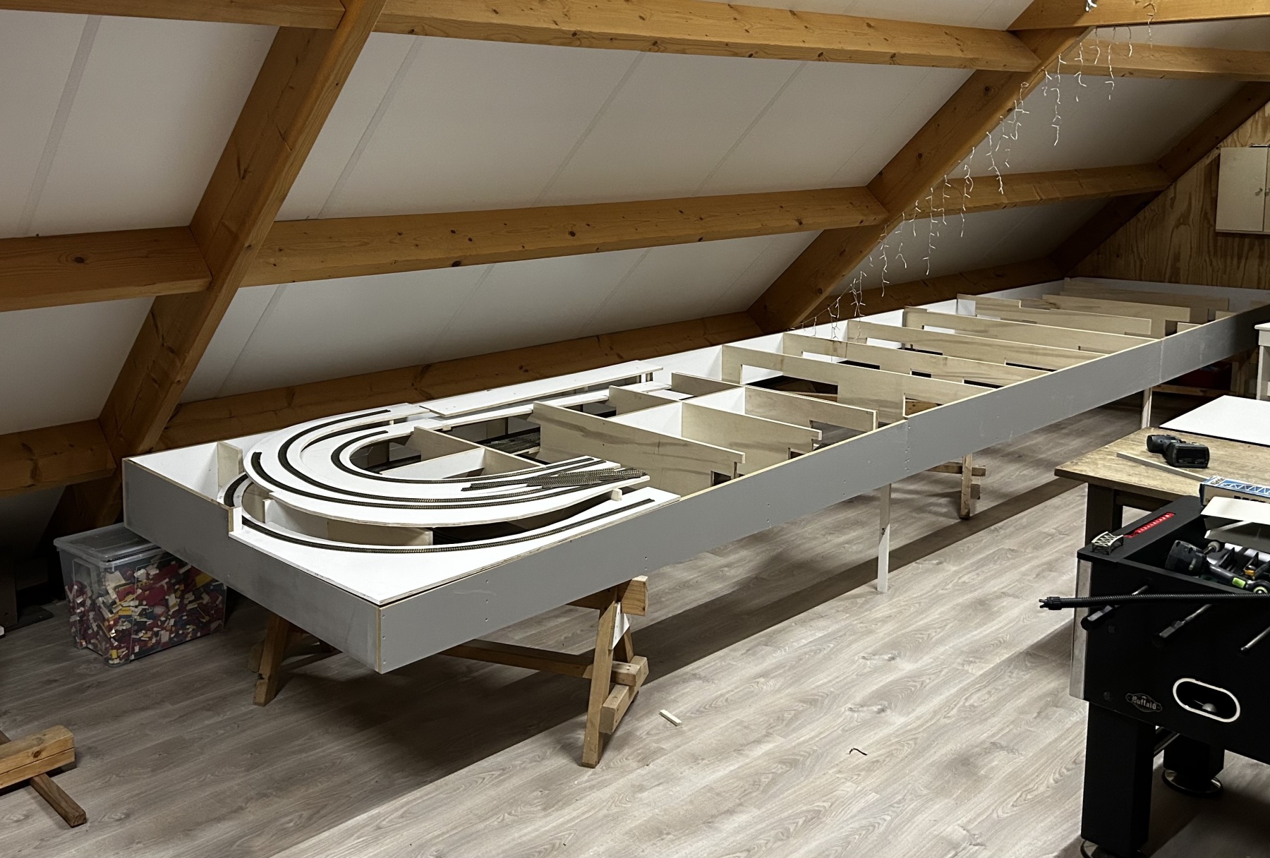

Nu ik de eerste module aan het bouwen ben vallen mij een paar dingen op;
- het is mijn eerste baan die ik bouw met behulp van tekeningen, dat werkt lekker;
- de hellingen, er zit zichtbaar verschil tussen 2,5 en 2,8% helling, meer dan ik dacht, en ja ik
wil ook zo vlak mogelijk, reden tot zorg heb ik nog niet, ze zijn allemaal een stuk vlakker dan eerdere bouwsels;
- het zit zeg maar compact in elkaar, de wet van Murphy en dat soort voorspellingen negeer ik stoïcijns;
- rubberkurk lijmen met waterkit is een goede tip van dit forum, werkt lekker, ik verbruik wel veel lijm…
vanavond de eerste vlakke platen erin van het schaduwstation en een deel ‘spiraal’
Laatst bewerkt op: 01 May 2026, 08:43:25 door HeVe01

De 3 modules aan elkaar. De koppeling van de modules is nog niet naar mijn zin, komt vast nog goed. Ik heb ze nu tijdelijk aan elkaar zodat ik de rails uit kan leggen vanwege twijfel aan de tekeningen, klopt’t? Nog niet nodig, maar toch… (graag even zien hoe het wordt).

Ziet er imposant uit
Fijn dat het tot nu toe klopt. Anders moet je echt een heel stuk opnieuw beginnen.....
