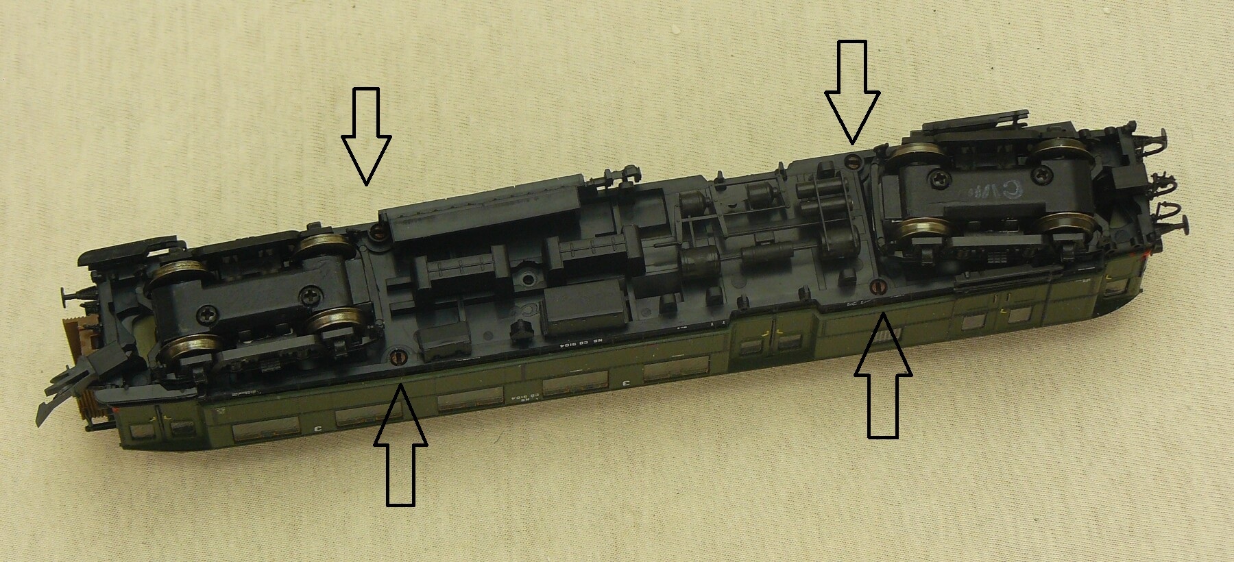

Ik heb een Roco blokkendoos motorwagen waarbij één van de veertjes van het koppelingsmechanisme ontbreekt.
Mijn vraag is, hoe kom ik daarbij? Moet het wiel-/draaistel verwijderd worden? En zo ja, hoe?
Ik weet geen typenummer, maar ik hoop dat bijgaande foto's voor de kenners voldoende duidelijkheid geven.

Ik denk dat je beter de kap en het interieur kan verwijderen zodat de bodemplaat vrij komt waar je precies kan zien waar de veertjes behoren te zitten.
Grt, Ronald.
  • Berichten: 23005
Re: Roco koppeling blokkendoos
« Reactie #2 Gepost op: 27 March 2026, 11:56:03 »
De mechanieken bewegen tussen het metalen chassis en de kunststof bodem. Als ik me goed herinner zit die kunststof bodem met een paar schroefjes vast aan het chassis. Kijk bijvoorbeeld even onder de nem-schacht helemaal op de kop.
Zelf heb ik de Blokkendoos alleen helemaal uit elkaar gehad in verband met een ombouw. Als de draaistellen eraf zijn is de bodem gemakkelijk los te maken. Ik weet eigenlijk niet of de bodem los kan zonder de draaistellen te verwijderen.

Er zitten geen schroeven onder de NEM-schacht. Dat is kennelijk bij een ander type blokkendoos.

Dat was het Henk, het is al weer een tijdje geleden dat ik ze heb gehad vandaar dat ik het niet helemaal meer wist.
Bij de pijlen dus.
Grt, Ronald.

Let op, dat zijn geen schroeven maar grendels. Als je die een kwartslag draait drukken ze de wand van de kap opzij zodat die vrij komt van het chassis. ik weet alleen niet meer of je linksom of rechtsom moet draaien. In ieder geval niet forceren.

Als je de kap eraf haalt, dan zal je zien dat de kunststof bodem met twee klemmetjes voor en twee achter aan het chassis zit bevestigd. Verder hoort er in dat gat in het midden nog een schroefje, maar dat is op jouw foto weg.
Ik ben vrij zeker dat de bodemplaat niet goed is te lossen zonder eerst de draaistellen te verwijderen.

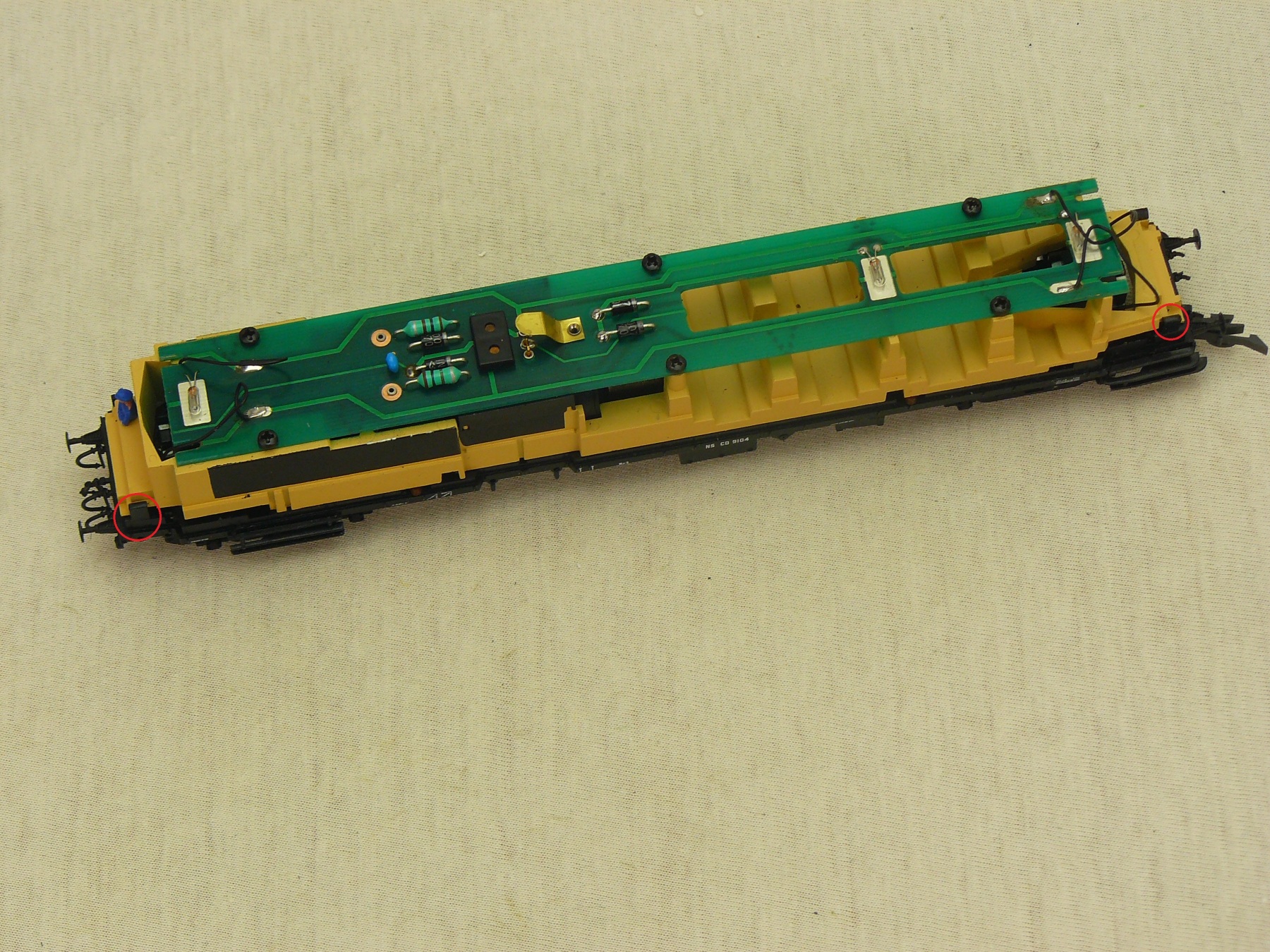

Ja, de kap verwijderen is geen probleem. Maar hoe verder?
Op de foto het interieur, welke door 4 nokjes (palletjes) vastzitten. Twee zijn er aangegeven, maar uiteraard ook aan de andere zijde.
Maar het geheel komt dan nog niet los. Kan m.i. ook niet, daar er een motoras doorheen loopt naar de wielen.
Ik denk inderdaad dat de wielstellen, of tenminste eentje, er eerst af moet. Maar hoe?
Het schroefje aan de onderzijde was inderdaad al door mij eruit gehaald, dus niet te zien op de foto!

Uit mijn hoofd.
- De draden voor de stroomafname van de hoofdprint lossolderen.
- Hoofdprint verwijderen (schroefjes)
- Kapje bovenop een draaistel dat de worm op zijn plek houdt, verwijderen.
- Dan kan je de worm uitnemen en het draaistel voor zover ik nog weet richting kop uit het chassis schuiven.

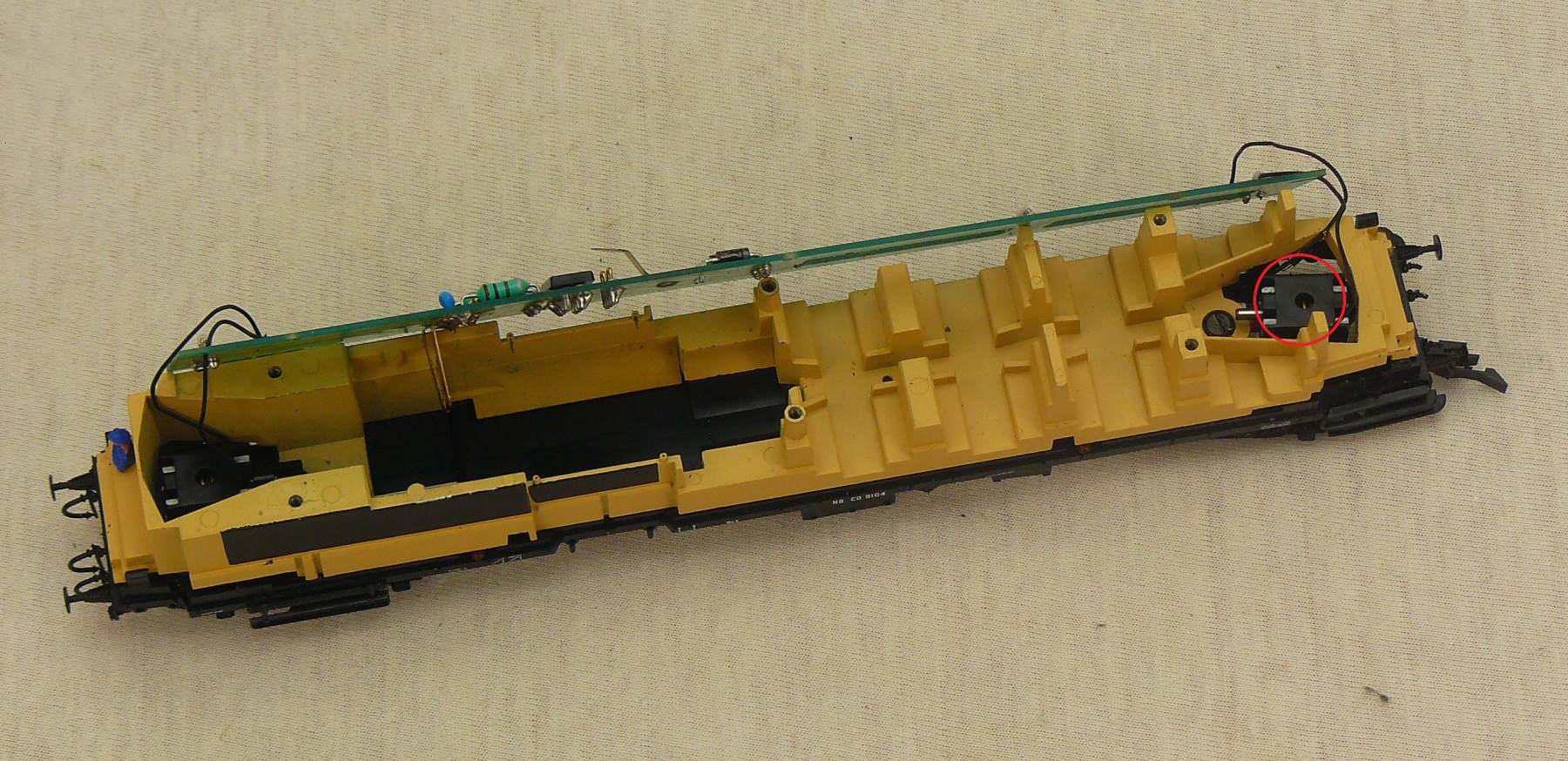

Plaatjes helpen misschien? Bij de tweede foto zie je de cardanas naar het rechter draaistel. Die moet je uitnemen door het kapje er af te klikken zodat je bij de worm kunt. Dan kun je het draaistel er uit duwen.

En nu, kapje eraf (rode cirkel). Zo ja, hoe?
Vervolgens wielstel eruit drukken?
