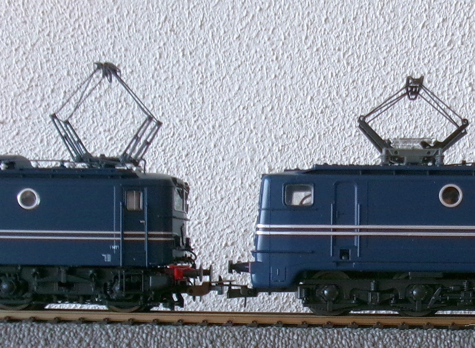

koppelingen
« Gepost op: 19 March 2026, 20:56:47 »
Links is de 1157 van Piko en rechts is de 1310 van Lima.
Nu ik deze twee gekoppeld heb vallen de hoogteverschillen op in koppelingen van deze locs.
Is dit herkenbaar, komt het vaker voor? Of is het merkafhankelijk hoe hoog die zitten?

Zelfs bij hetzelfde merk ( Bemo ) heb ik hoogte verschil, waardoor e.e.a slecht koppelt.  ??? :'(
Zou niet merkafhankelijk moeten zijn. De Morop norm omschrijft vrij nauwkeurig wat de juiste hoogte is.
https://morop.org/downloads/nem/de/nem360_d.pdf
Dus even meten en dan zie je wie er gelijk heeft.

Ligt niet aan het merk, maar aan de periode waarin de modellen zijn ontwikkeld. Daar zit volgens mij toch bijna een halve eeuw tussen.

Ook heel duidelijk zichtbaar is het hoogteverschil in de buffers.
Grtz, ton
Meen je dat nou? Dat er zoveel jaar verschil is tussen de Piko en de Lima?

De Lima is volgens mij uit de jaren 80? Maar misschien in de jaren 70 al ontwikkeld. Dus ik vermoed van wel. De door Klaas aangehaalde norm is (update van) 1994. Kans dus dat de rechterloc van voor de normering is. Maar wel interessant om te meten inderdaad, dan weet je het.

Misschien zelfs nog eerder. Ook verkrijgbaar als SNCF CC7100.
De 1300 was eerst in het blauw, later kwam de grijs/gele 1310 (sic!).
Bijpassende plan E rijtuigen met gele opschriften.
De 1300 op de foto is van einde jaren 80. Inmiddels voorzien van een wat elegantere beugelkoppeling, maar nog geen KK.
Er waren toen twee sets met 1200 en 1300 en drie plan E rijtuigen uit het 3e klasse tijdperk.
De toleranties in de maatvoering waren toen veel groter dan tegenwoordig.
Als voorbeeld de Fleischmann Isoverwagen met en zonder kortkoppeling: een wereld van verschil qua bufferhoogte, bufferafstand etc.

Zo te zien staat de Lima ook te hoog op de "poten". De buffers, maar ook de gehele loc zijn hoger dan de Piko versie. Ik vermoed omdat er zo ruimte voor de koppeling gemaakt kon worden. Dus, buffer aan buffer is toch wat lastiger met de Lima loc  ;D
Ik had dus zo'n set gescoord bij Catawiki en hieronder de foto's daarvan.
Precies 1 meter lang.

Die Lima is in de basis uit de jaren zestig. Er heeft wel enige ontwikkeling in het model gezeten (de kap is zelfs nog gemoderniseerd), maar hoog op de poten bleef hoog op de poten en de koppeling bleef aan het draaistel.
Ik heb weleens een kortkoppelmechaniek onder het model gefrot. Dan bepaal je zelf de koppelhoogte.
Kap wat laten zakken kan ook.

De lengte klopt aardig. Als ik 3x de lengte van een plan E rijtuig plus een 1300 neem en dat deel door 87 kom ik op 1,01 meter uit. Nou is de koppelafstand van Lima wel groter dan buffer aan buffer, maar voor 50 jaar geleden niet slecht.

Omdat ik later een nieuwe 1100 loc kocht van het merk Piko kwam ik op het idee om ze met elkaar te koppelen en het resultaat is te zien in mijn startpost. Niet daadwerkelijk gekoppeld gereden overigens, vond ik niet zo'n goed idee. Dankzij jullie reacties weet ik nu hoe het zit en waardoor het komt, deze ongelijkheid in hoogte.
