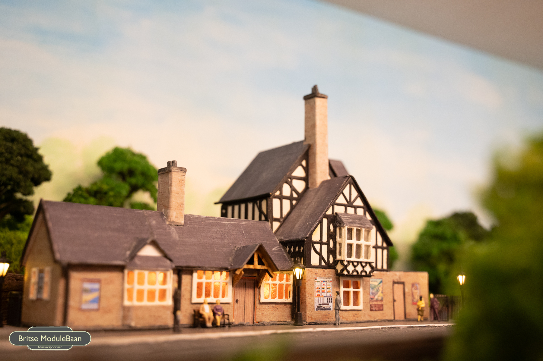

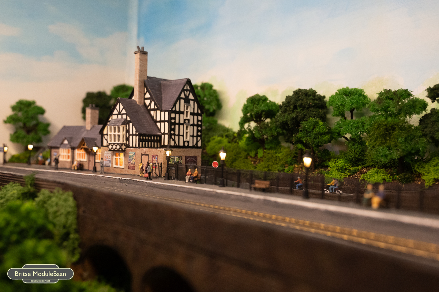

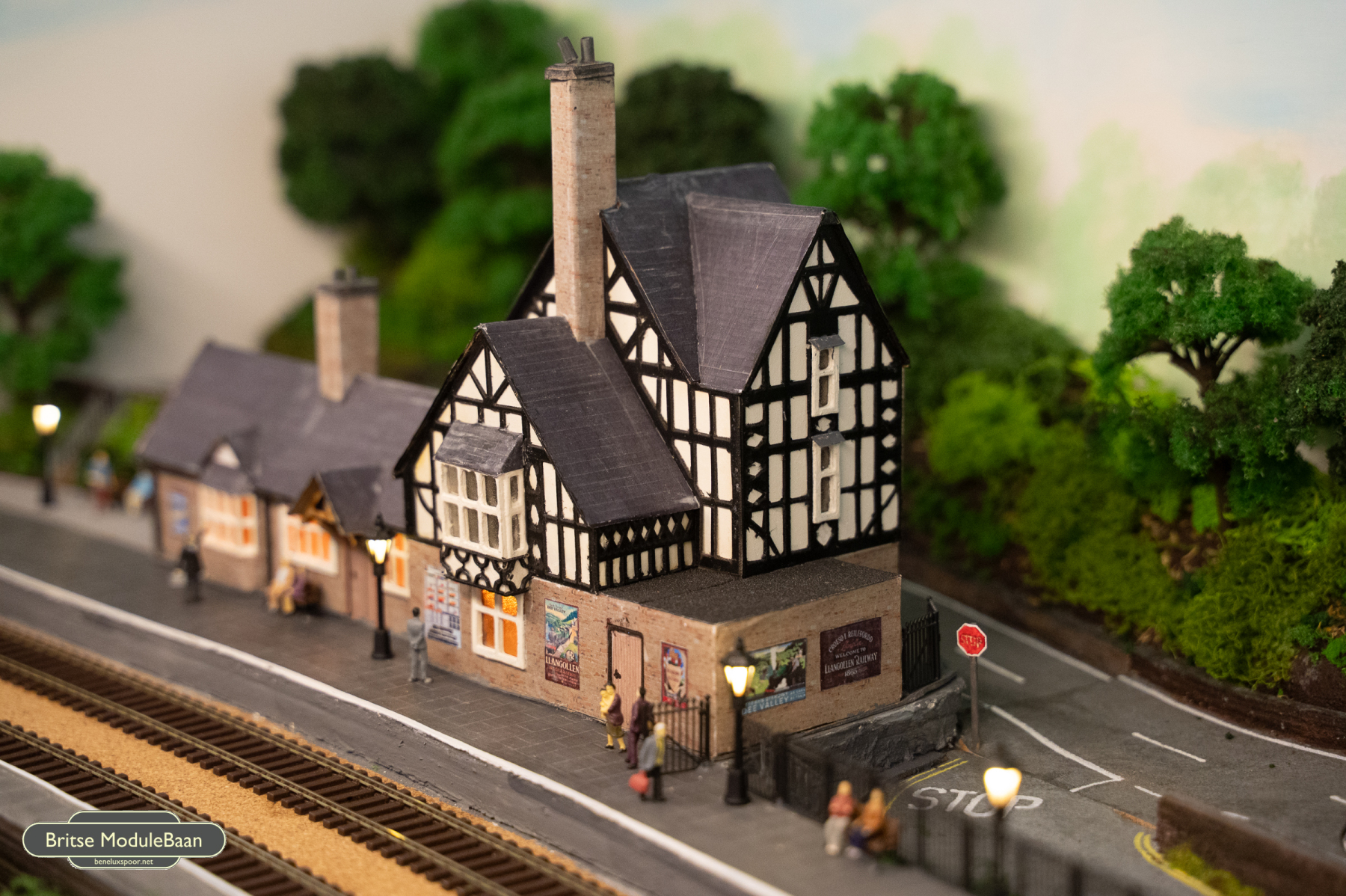

Heren, dames ook,
We hebben een nieuw enthousiast lid die als een speer gaat bij het bouwen van een BMB-module. Jan is de EMV voorzitter en bouwt "Berwyn Station". Ik heb wat fotos gemaakt, en een bijpassend logo, uiteraard.
Een idee van wat het gaat worden:
Een van de redenen is, dat we op 25 april a.s. een rijdag gaan houden in de Spoor op vleugels hal bij de EMV.
Jan is heel druk en met dit opstapje hoop ik dat hij zelf ook de komende voortgang zal laten zien.

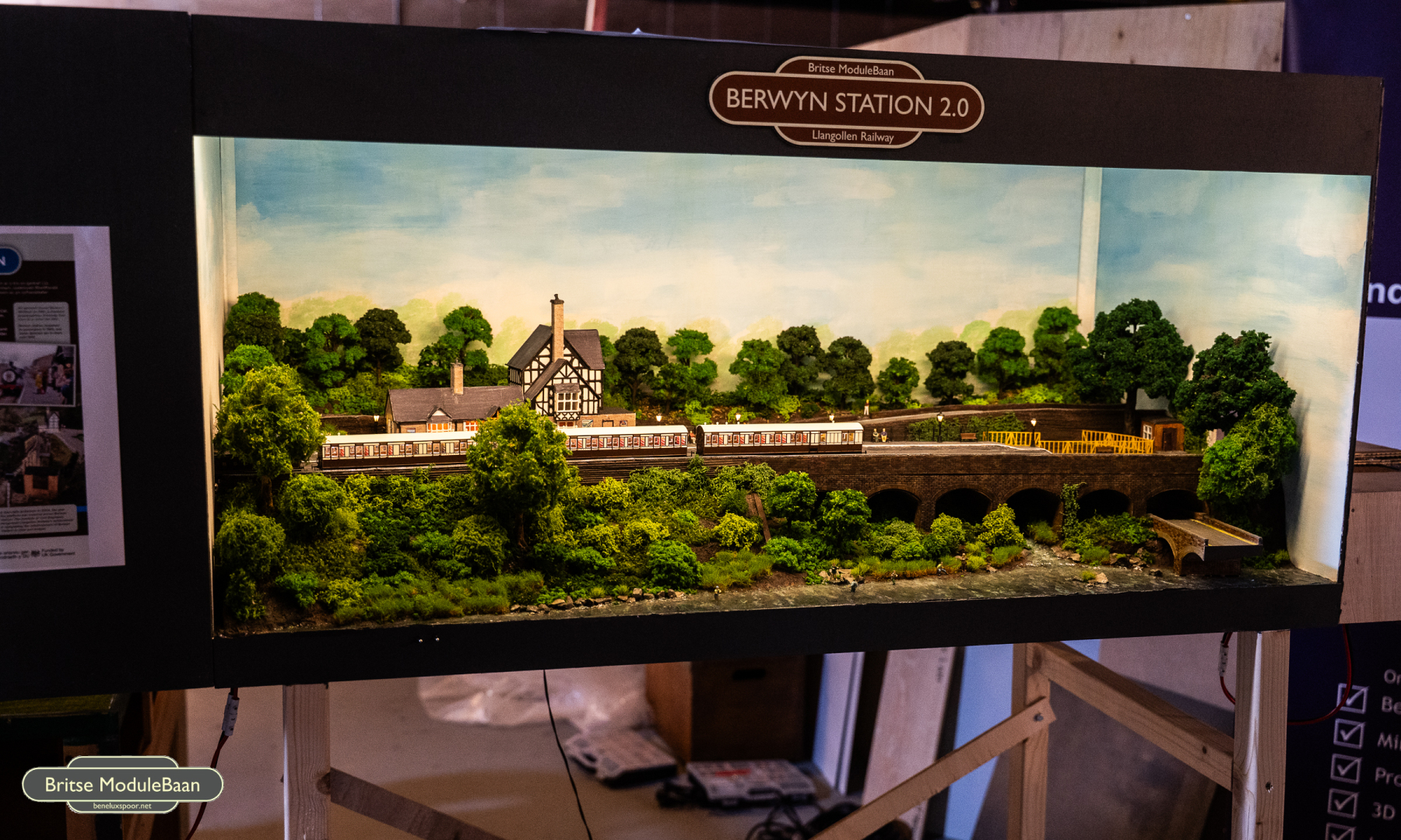

Inmiddels is de vuurproef doorstaan. Berwyn Station is de test / rij dag van de BMB goed doorgekomen. Leuke reacties gehad van de medeleden. En gelijk zijn er ook nog wat zaken bekend die wat aanpassing behoeven. Zo is een klein stukje van het perron iets te dicht bij de rails. De hele grote locomotieven schuren er net een beetje tegenaan met hun uitsteeksels aan de voorkant. Dat is met een dremel wel weg te halen. Ook nog wat bouten en inslagmoeren erbij halen en nog een paar gaten boren op verzoek van Werner. Dan kan de rails geballast worden.
En natuurlijk was er na het opstellen ook het probleem dat de hoofdverlichting het in 1x niet meer deed. Bleek na wat gezoek aan de socket te liggen... een afgebroken lipje aan de onderkant. Murphy is everywhere. O ja, de poten zijn 1,5 cm te lang. Met de voetjes helemaal ingedraaid paste het net.
De rijdag was erg leuk en fijn om kennis te maken met de andere leden. De EMV was gastheer voor de BMB en natuurlijk waren er ook diverse andere EMV-ers aanwezig. Al met al een fijne dag!
Berwyn Station is nu dan ook bijna gereed voor Dordt in Stoom eind mei.
Jelle heeft nog mooie foto's gemaakt:
