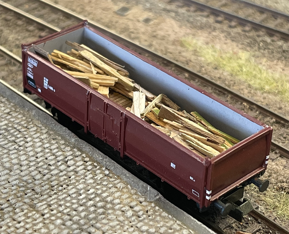

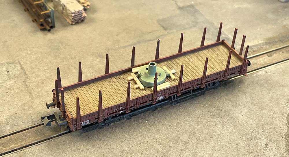

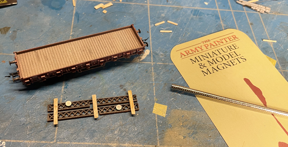

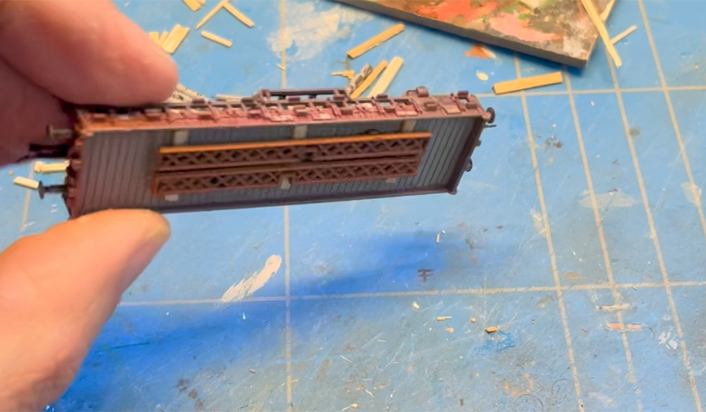

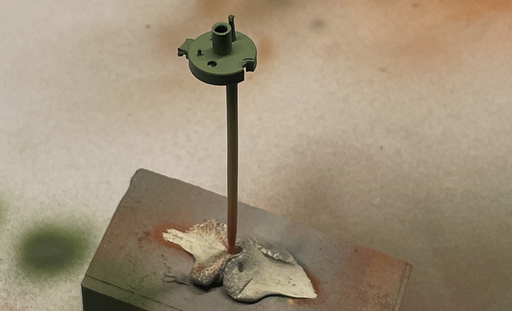

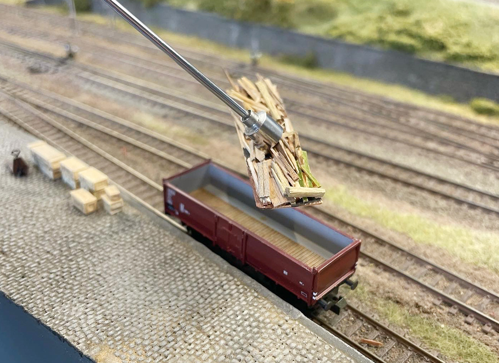

Inderdaad, met magneetjes kan dat prima. Hier voorbeeldjes hoe ik het gedaan heb, maar dit is N-spoor. De meeste spoor-N wagons hebben een metalen plaatje in de bodem verwerkt ter verzwaring. Magneetjes verwerkt in de lading houden de boel dan tijdens het rijden op z'n plaats.
Deze kleine magneetjes in de lading verwerkt zodat een en ander op z’n plek blijft.

Dit nieuwe onmisbare onderdeel voor industriële toepassing komt uit de verzameling rommel. Even groen gespoten…
… en rondom voorzien van vastzethout zoals voorgeschreven door de spoorwegmaatschappijen. In dit geval zit het vastzethout tegen het laadgoed gelijmd en is dus in z’n geheel afneembaar, in het groene ‘ding’ zit weer een magneetje zodat het niet kan verschuiven.
Een Omm 52 met wat sloophout.
Ook hier een magneetje in verwerkt, in dit geval om de lading makkelijk uit te kunnen nemen.
Misschien heb je er wat aan.
