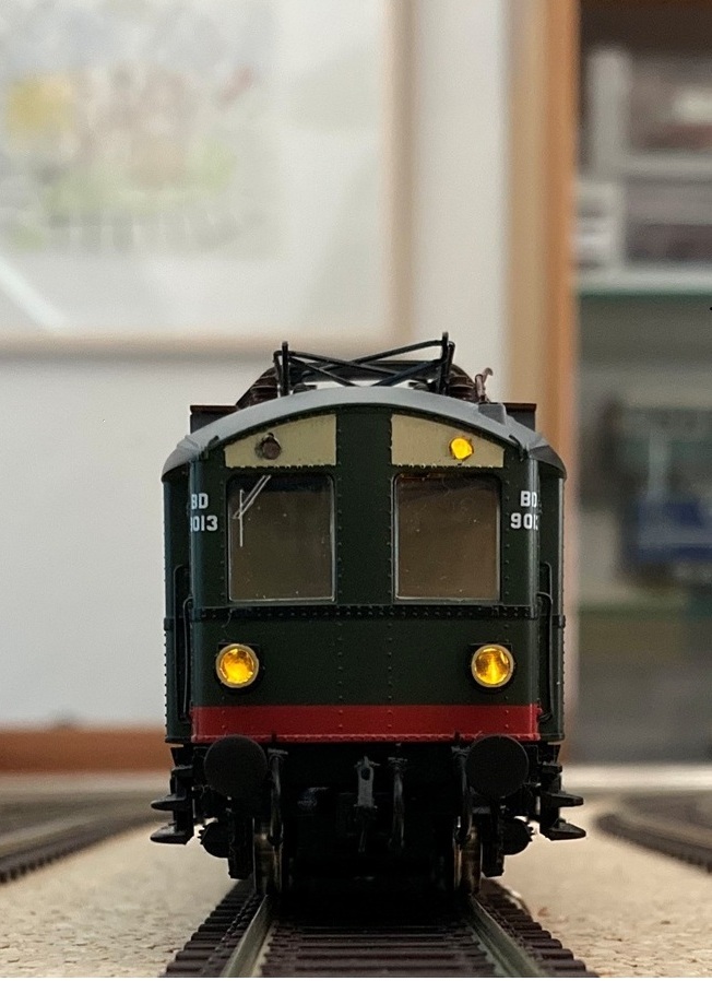

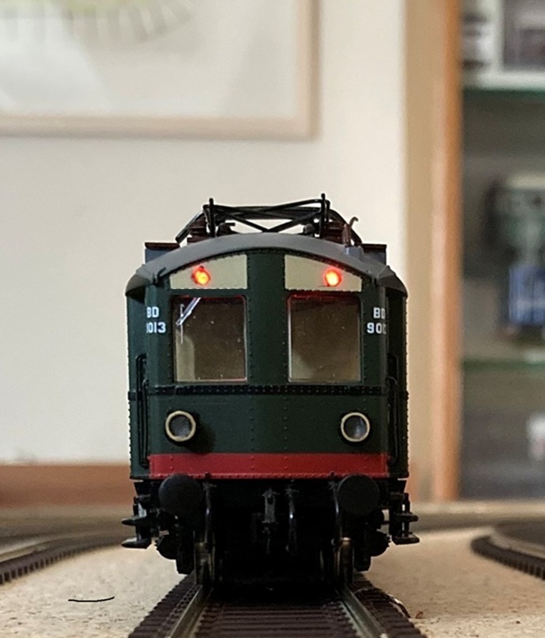

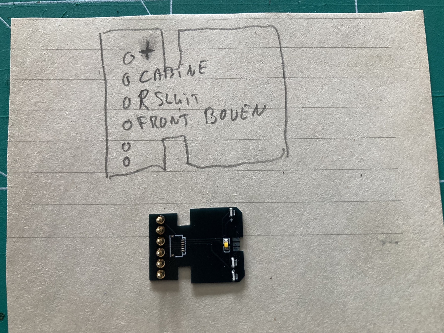

In post 8 laten zien hoe ik dan wel kop- en sluitverlichting heb verkregen. Maar draden aan het printje met de onderste leds gesoldeerd.
Eerst uitgezocht met welke aansluitingen op de hoofdprint de leds nu eigenlijk contact maken.
De onderste twee zijn denk ik voor de leds van de onderste frontseinen afzonderlijk. Om een of andere reden wilden die leds echter niet branden wanneer ik de draden op die pinnen soldeerde. Ik had geen zin meer dat op te lossen en het model moet toch de museumversie met omgekeerd L-sein voorstellen. Dus de draden maar beide op de pin voor de topled gesoldeerd. En zowaar, er was licht. Bij mijn weten hadden Blokkendozen bepaald geen verstralers dus flink gedimd.
Het model heeft nu ook cabineverlichting en binnenverlichting.

In de eerste post heb ik het setje compleet en doordacht genoemd. En dat is zeker waar. De mensen van Spoorlaar hebben hun best gedaan.
Dat gezegd hebbende is de set misschien wel wat al te doordacht. Het zal met mijn onhandigheid te maken hebben, maar ik denk dat die flinterdunne draadjes voor veel mensen een brug te ver zijn. Als het setje dan uit twee printjes per kant moet bestaan, zorg er dan voor dat die al met elkaar zijn verbonden en zonder meer plaatsbaar zijn.
Persoonlijk heb ik veel liever één printje met alle leds daarop dat ik dan achter de cabinewand kan plaatsen. Een paar draadjes naar de hoofdprint kan mij niet schelen. Of een tweede printje met de verbindende pinnen, maar zonder leds. Wel dan de draadjes tussen de twee printjes alvast aanbrengen graag.
En als ik eerlijk ben was een geheel nieuwe hoofdprint van mij ook niet nodig geweest. Het model reed eigenlijk net zo lekker met een LokPilot 3.
In het verleden heb ik weleens aan Digikeijs gesuggereerd verlichting voor de Blokkendoos op de markt te brengen. Gezien het aantal verkochte exemplaren moet die markt best groot zijn. Maar na bestudering zag Digikeijs ervan af. Het argument was dat mensen zelf de gaatjes voor de topseinen moesten boren. Dat zou teveel potentiële klanten afschrikken. Ze zullen wel een punt hebben gehad. Hoewel Klaas de volgens mij briljante oplossing voor precies dat vraagstuk heeft aangedragen.
