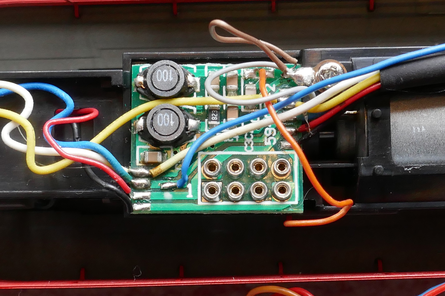

Bekend is het verhaal van de condensatoren en de bedrading naar het lokhuis die de motorregeling verstoren. Ik zou die boel er maar eens uitknippen. Bij een aantal Piko modellen heeft mij dat geholpen (in combinatie met een Esu decoder).

08 March 2026, 10:40:23 »
Ben,
Je bedoeld dit print(tje) eruit halen?
mvg Henk

08 March 2026, 11:00:51 »
hier zie je netjes welke eruit moet :
https://moppe.dk/PIKOC4.html

09 March 2026, 10:46:27 »
Nog een vraagje.
Waarom maakt die bruine draad verbinding met de massa(rechtsboven).
mvg Henk

09 March 2026, 11:19:29 »
Citaat van: Henk Veenstra op 08 March 2026, 10:40:23
Henk: het printje blijft zitten maar je knipt alle condensatoren op één na weg en de verbinding (bruine draad) naar het lok huis.
De ene die je laat zitten is degene die boven de weerstand zit waar 823 op staat. Da's weerstand R1 van 82k die in het schema te zien is.

10 March 2026, 10:19:13 »
Ben,
Dus in principe haal ik alles (behalve de bedrading) van het printje af behalve de weerstand boven 823?
mvg Henk

10 March 2026, 10:22:44 »
boven 823 is ook een diode (C3) die er in serie mee staat.De 823 is de weerstand.Maar die diode moet je laten zitten

10 March 2026, 12:07:17 »
Hij heeft een kuehn decoder in de lok. Die hebben geen probleem met condensatoren.
