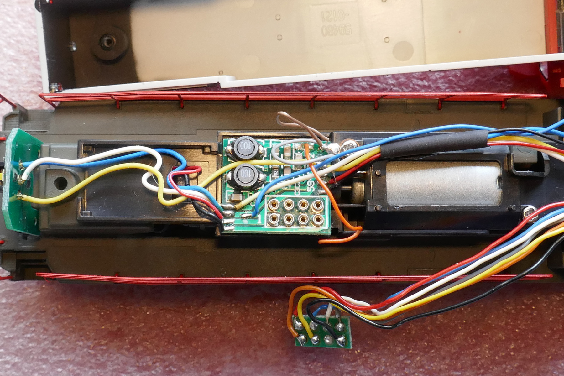

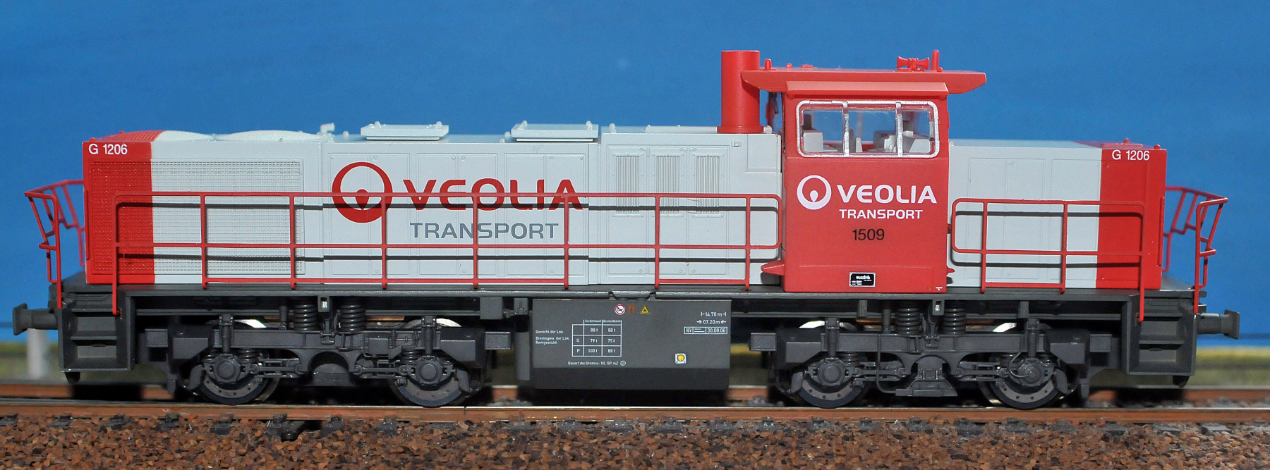

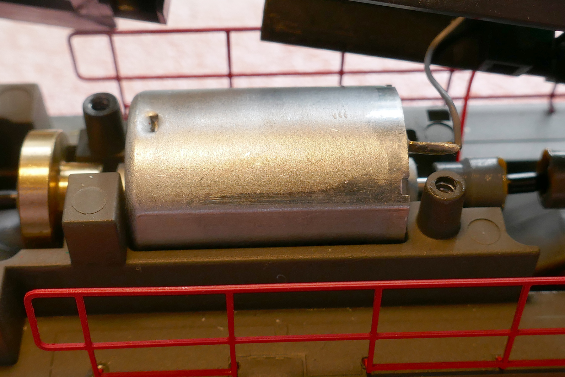

Ik blijf maar tobben met de juiste instellingen voor de Piko Veolia 1509.(Zie foto).
Bij start schokkerig.Heb al veel wijzigingen in de Cv's aangebracht maar blijft bij langzaam schokkerig rijden.
Iemand de juiste Cv waarden voor deze lok.
mvg Henk

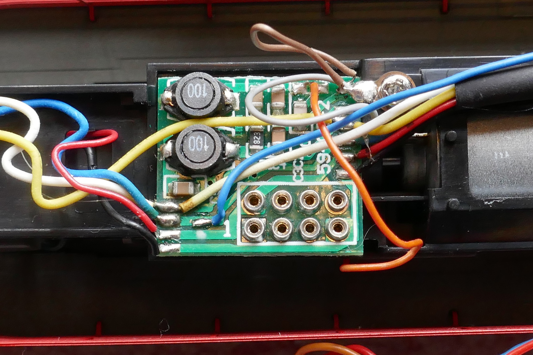

Dennis, er zit een klein T145 decoder in.
Heb je voor mij ook de cv waarden van cv2 t/m cv 6 ook.

Moet zijn kuehn decoder

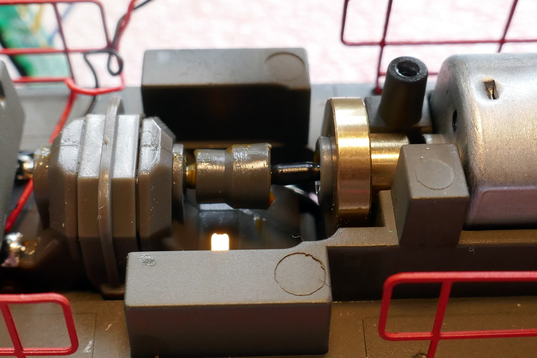

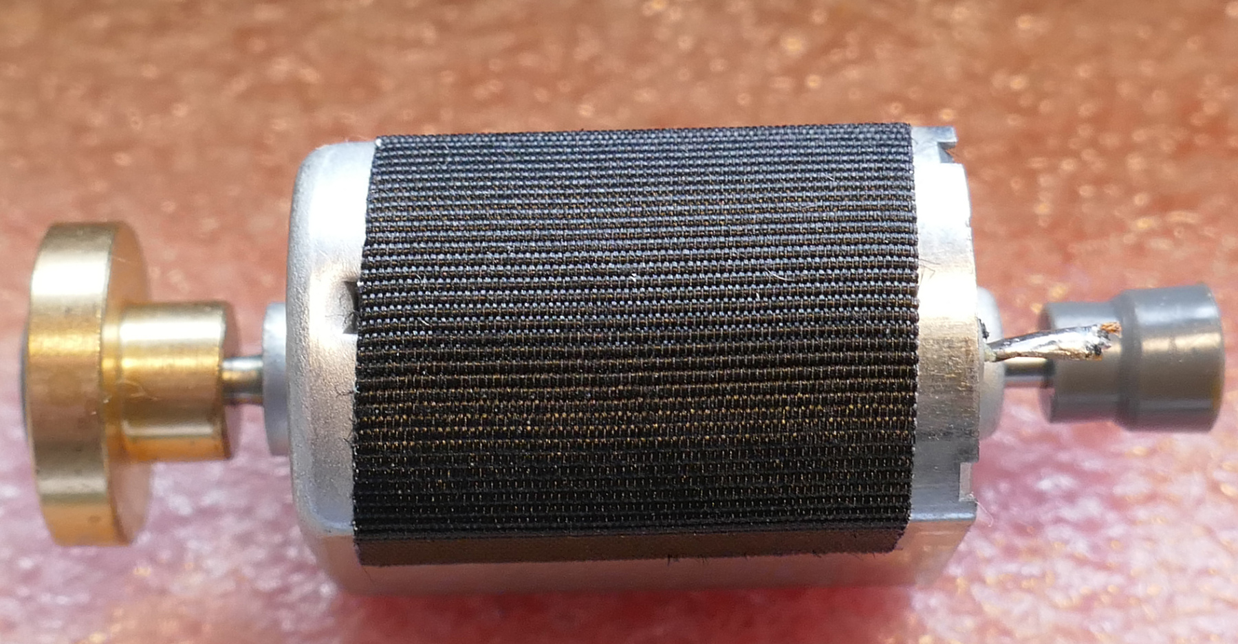

Er zijn ooit modellen geleverd met motoren die een hoog magnetisch klemmoment hadden en daardoor niet langzaam konden rijden. Piko heeft op een gegeven moment andere motoren ingebouwd die dit probleem niet hebben.
De slechte motoren zijn te herkennen aan de "gummi mat" waarmee ze in het frame liggen.
Bart
Bart

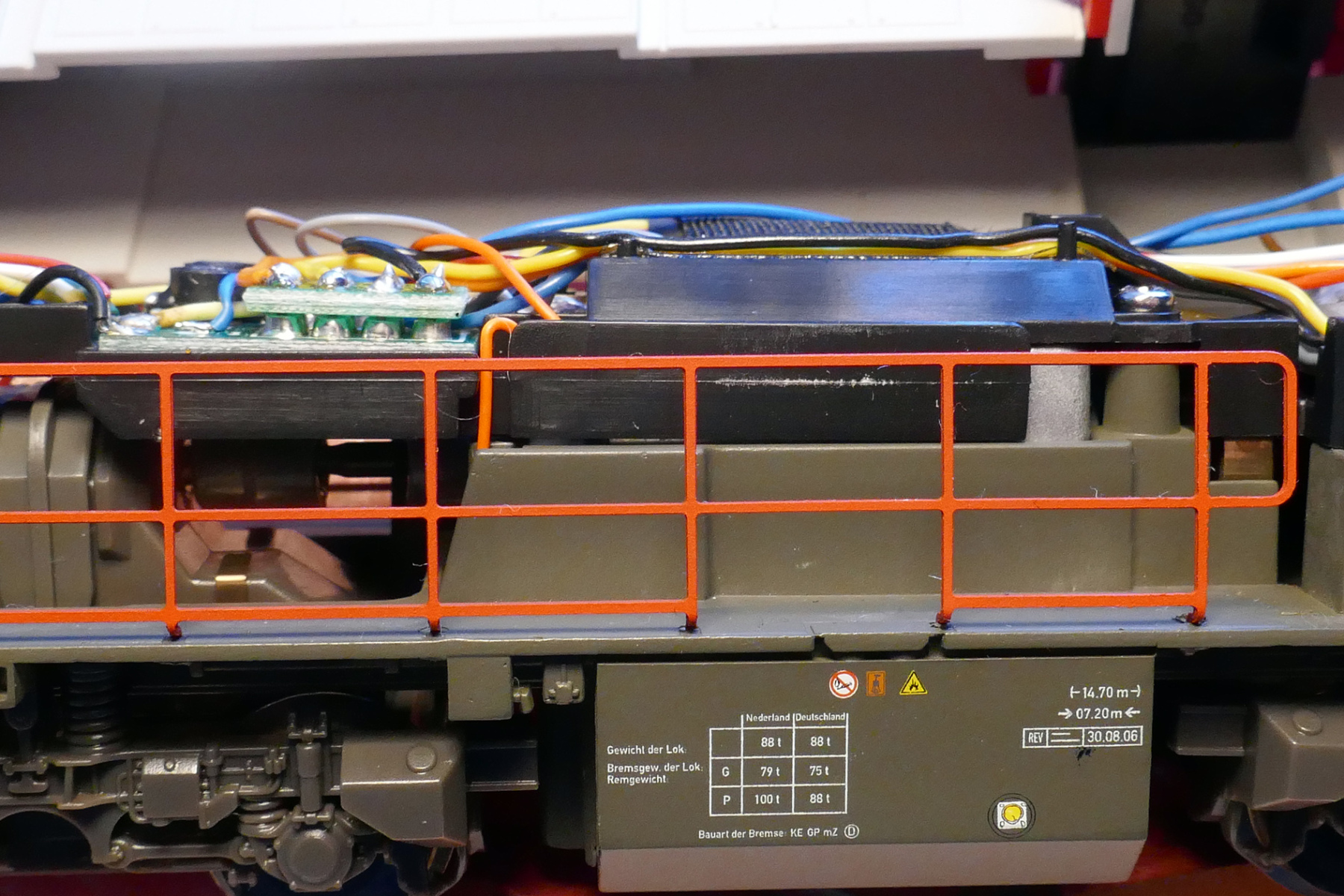

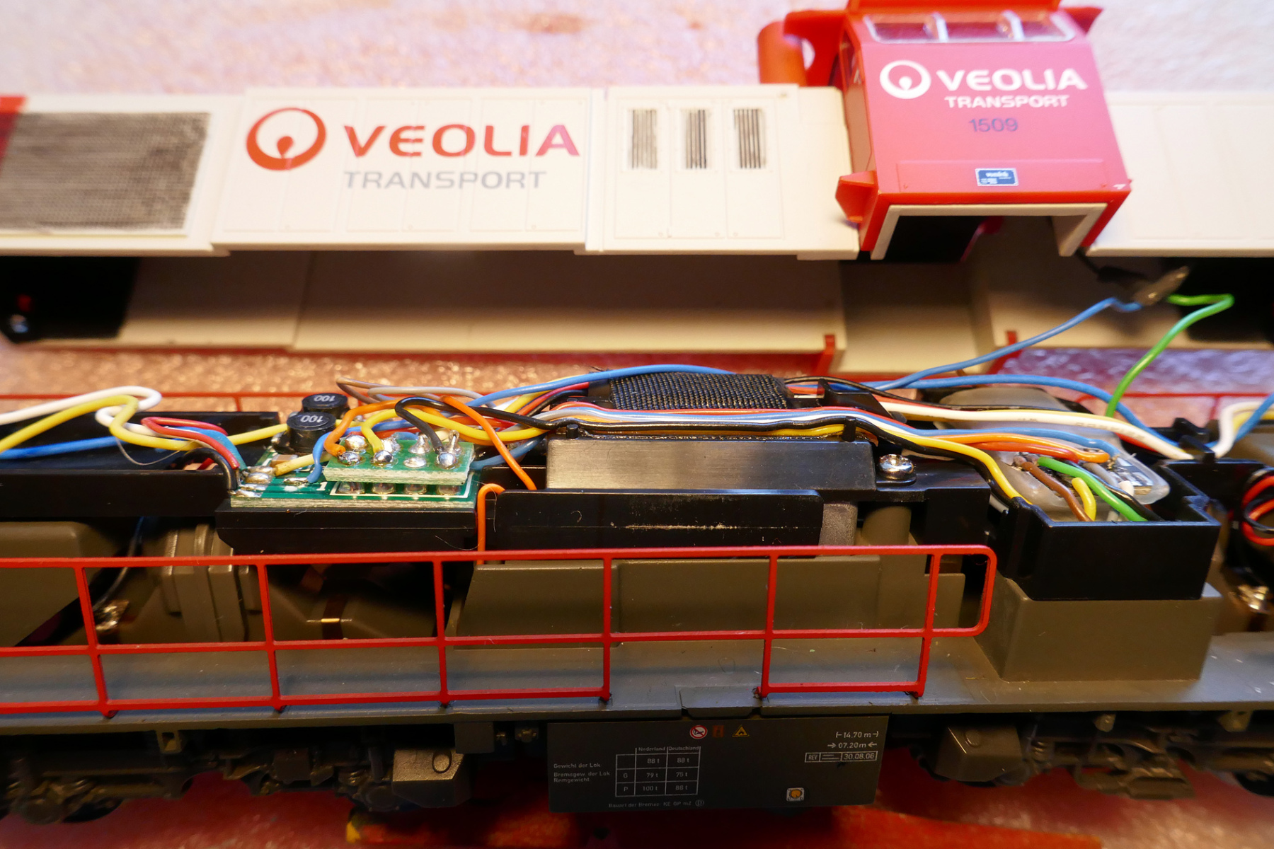

Ik heb de lok even opengemaakt of dat mij ook het geval is.Kun je aan de hand van de foto's zien of dat bij deze ook het geval is?
mvg Henk
Bahn-AG
  • Berichten: 1930
Re: Cv instellingen Piko Veolia 1509
« Reactie #8 Gepost op: 05 March 2026, 15:05:42 »
Als er iets zwart gummi-achtigs op de buitenkant van de motor gelijmd zit is het de slechte motor. Dat zou je zelf ook moeten kunnen zien. Goede motoren zijn blank van buiten. Zonder opgelijmd spul.
Bart

Dan maar uit elkaar.Heel de motor eruit en volgens mij bedoel je dat zwarte om het motortje.
Ga kijken of ik er een micromotor in kan bouwen.
mvg Henk

Dat is inderdaad een rasselmotor. Zou je ook moeten kunnen voelen als je hem met de hand rond draait.
Nieuwe piko motoren hebben dit probleem overigens niet meer. De oude motoren werden volgens mij tot ongeveer 2020 ingebouwd.
Bart
