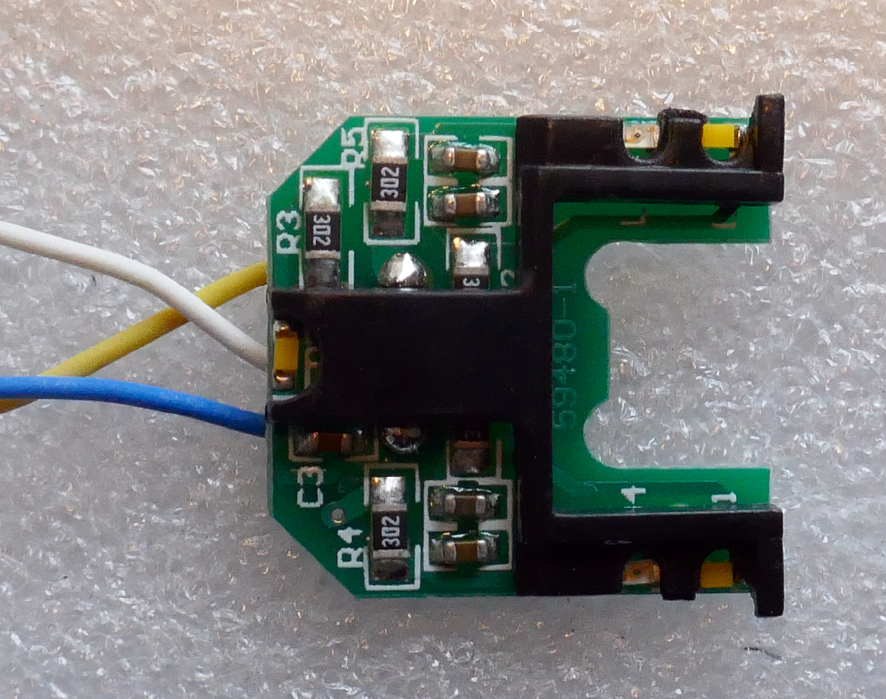

Op de print waar de decoder in steekt zitten geen voorschakelweerstanden, die zullen op de lichtprintjes zitten.
Henk Veenstra
Berichten: 1614
Re: Cv instellingen Piko Veolia 1509
Reactie #35 Gepost op:
11 March 2026, 11:56:21 »
Aha, Ben.
Dit is het printje van de leds op de Veolia.
Daar zitten de weerstandjes al op dan.Dan heb ik geen extra weerstanden nodig?
mvg Henk
Blausee-Mitholz
Berichten: 1461
Reactie #36 Gepost op:
11 March 2026, 12:01:22 »
302 zijn de weerstandjes.
Mvg Johan
bellejt
Berichten: 2629
Reactie #37 Gepost op:
11 March 2026, 12:05:02 »
302 = 3K

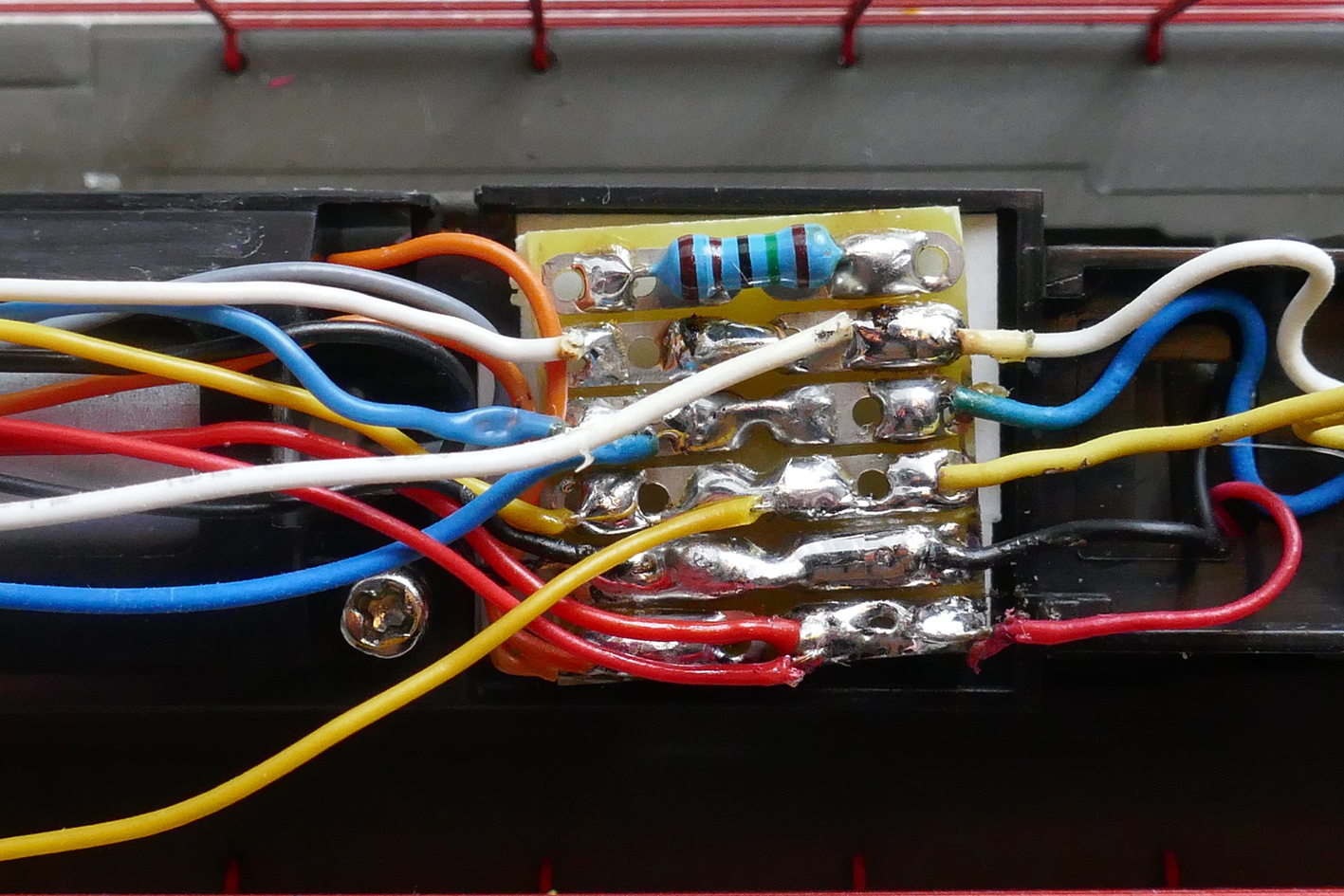

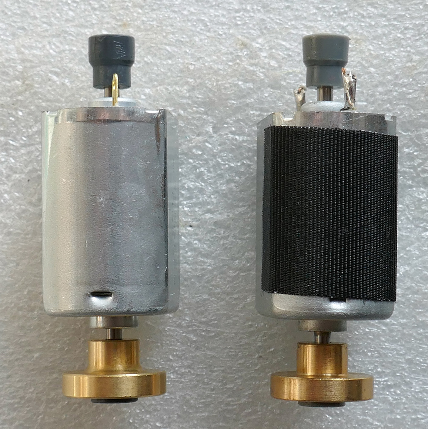

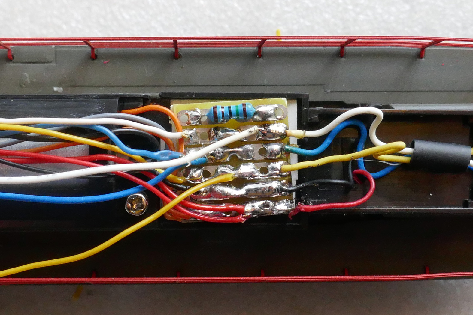

Laatste update.
Nwe motor piko geplaatst.Printje alle draden aangersloten.
En rijdt nu prima.Dank voor alle hulp.
Links nwe motor rechts de oude met een zwarte tape of zoiets.
mvg Henk
