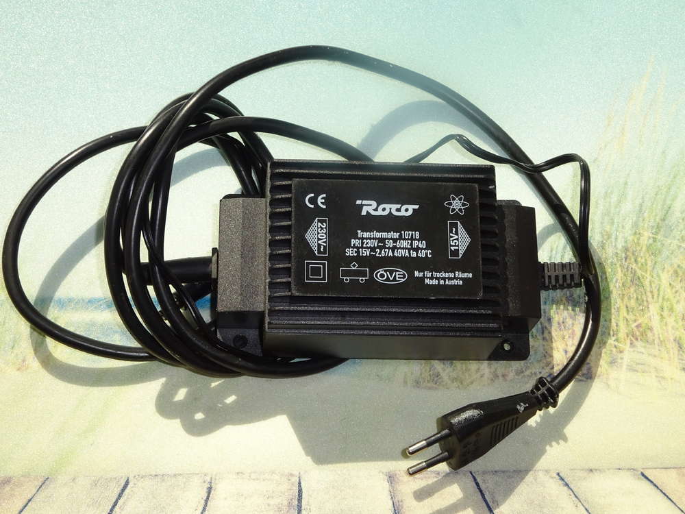

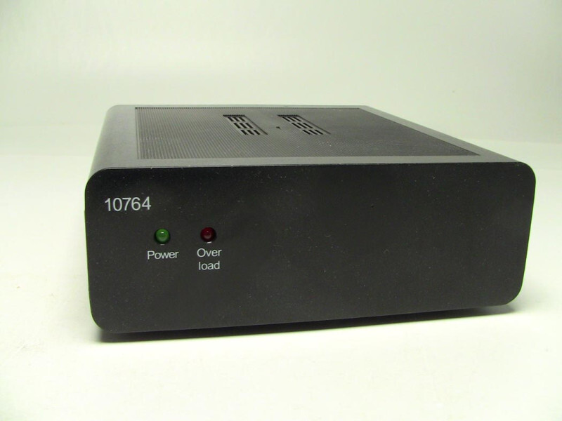

Als ik de Roco 10764 aansluit op een Roco 10718 trafo gaat gelijk het rode "Overload"  lampje branden.
Is er wat defect of horen deze twee niet bij elkaar?
Ik kan deze 2e hands set nu nog retourneren. (kopersbescherming)

De 10764 werd aanvankelijk met een 10725 trafo geleverd. Die geeft 16 volt AC, maar dat zal in vergelijking met de 15 volt AC van de 10718 het verschil wel niet zijn.

Brand altijd als er geen MultiMAUS aan zit.
Zonder ingangssignaal werkt dit ding niet.

Karst,
Bedankt voor het juiste antwoord.
Met de Multimaus aangesloten is het lampje “Overload” weer uit.  (y)
De centrale kwam gisteren binnen en de Multimaus (die ik al had) was even onvindbaar.

Wat er binnen kwam was niet de centrale, maar de versterker ;D In deze combinatie is de maus de centrale.
