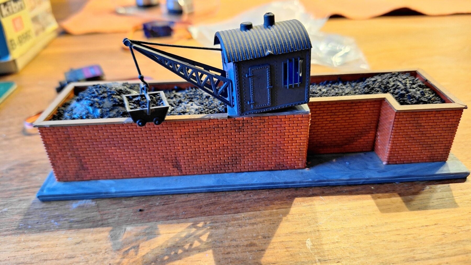

Bij een waterkraan hoort natuurlijk ook een kolenbunker. Er een mooie voor kopen is geen probleem, echter er is daar waar hij moet komen maar weinig plaats.
Ik wist dat ik nog een kleine kolenbunker uit mijn jeugd ergens op de zolder in een doos had zitten. Dus de vliering op en zoeken.
Na enig zoekwerk kwam hij weer tevoorschijn. Ietwat gehavend, wat losse lijm verbindingen en zo. Tijd om die eens onder handen te gaan nemen.
Zo zag hij er uit. Er was al eens een poging gedaan om er iets van "kolen" op te doen en de kraan wat te verouderen

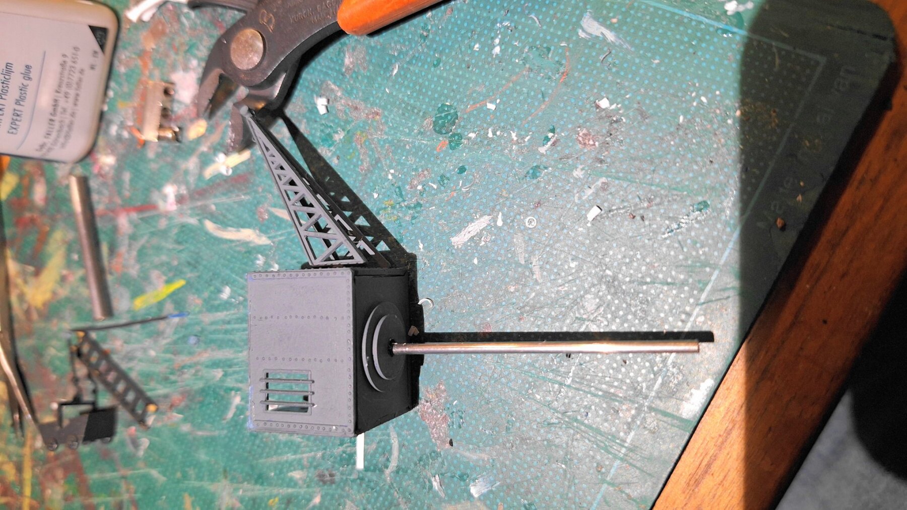

Het kraantje ga ik bewegend maken mbv servo's. Op de servo decoder van Bas, zijn nog drie plaatsen vrij

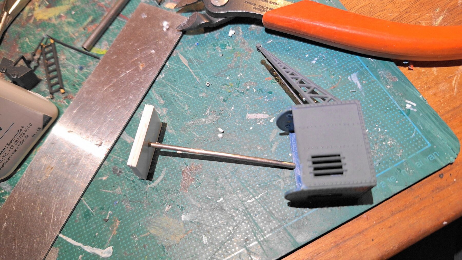

Twee plaatjes styreen si voldoende om de middenas (lees buis) stevig vast te zetten.
Het golfplaten dakje werd los gewrikt en het geheel geheel erin gelijmd. Ook de plastic hijskabel werd verwijderd.

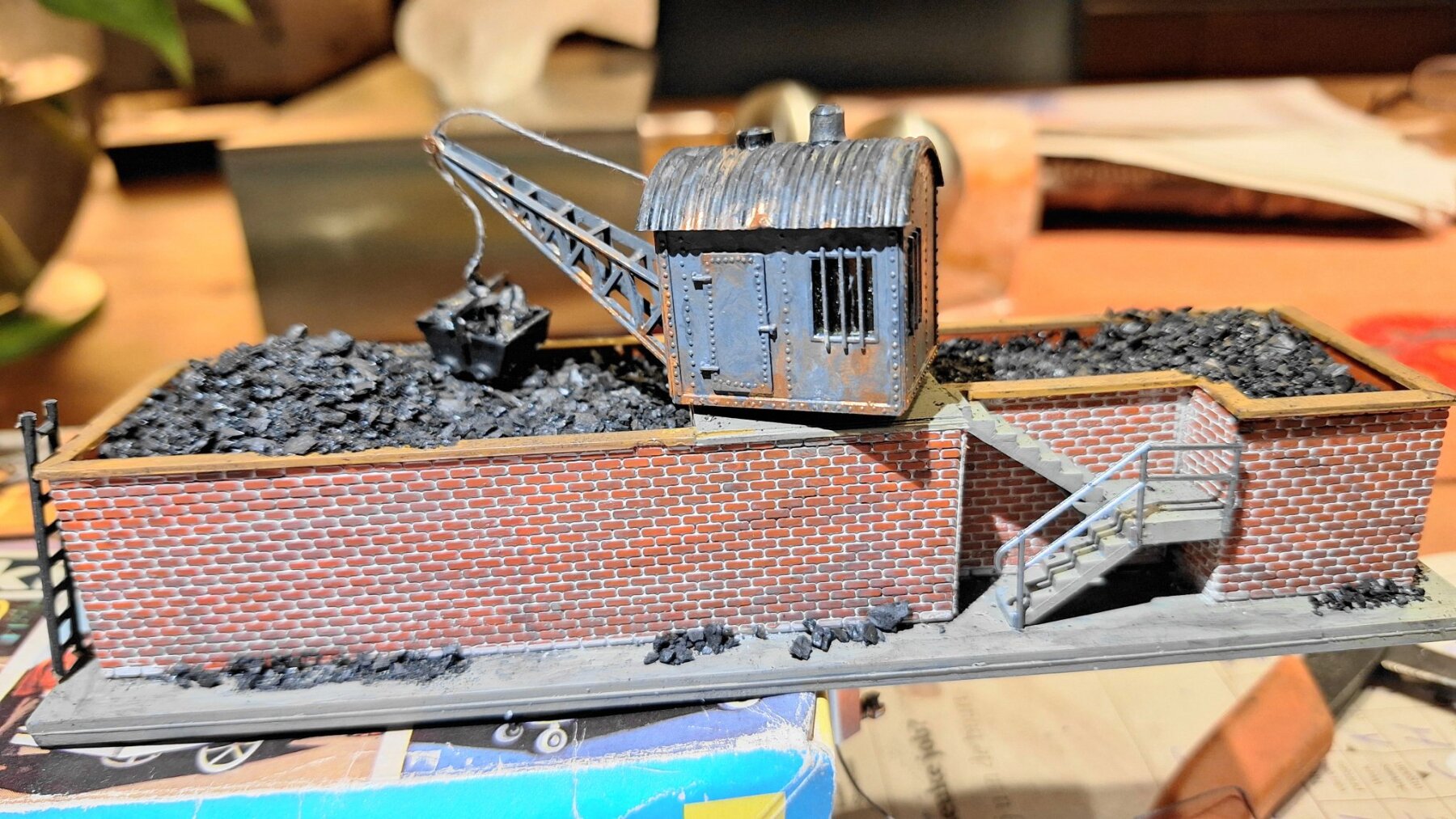

De mast bestaat uit enkel twee zijkanten, dus daar mogen best wat spijlen gemaakt van stukjes Evergreen tussen gelijmd worden. In de vrije opening werd een trap met tussen bordes gemaakt van het Faller trappen assortiment en wat zaagwerk. Voegwerk van zilverpoets en het nodige kwastwerk met Vallejo verf en washjes doet de rest. Vervolgens nog wat fijn gestampte kolen erop gelijmd. De kolen bak werd verzwaart meet een dunne strip lood aan de buitenkant. Deze erop gelijmd en zwart geverfd. Wat staalgaren door de cabine via de buis-as naar beneden. Daar over later meer.
Nou, knapt er aardig van op, al zeg ik het zelf

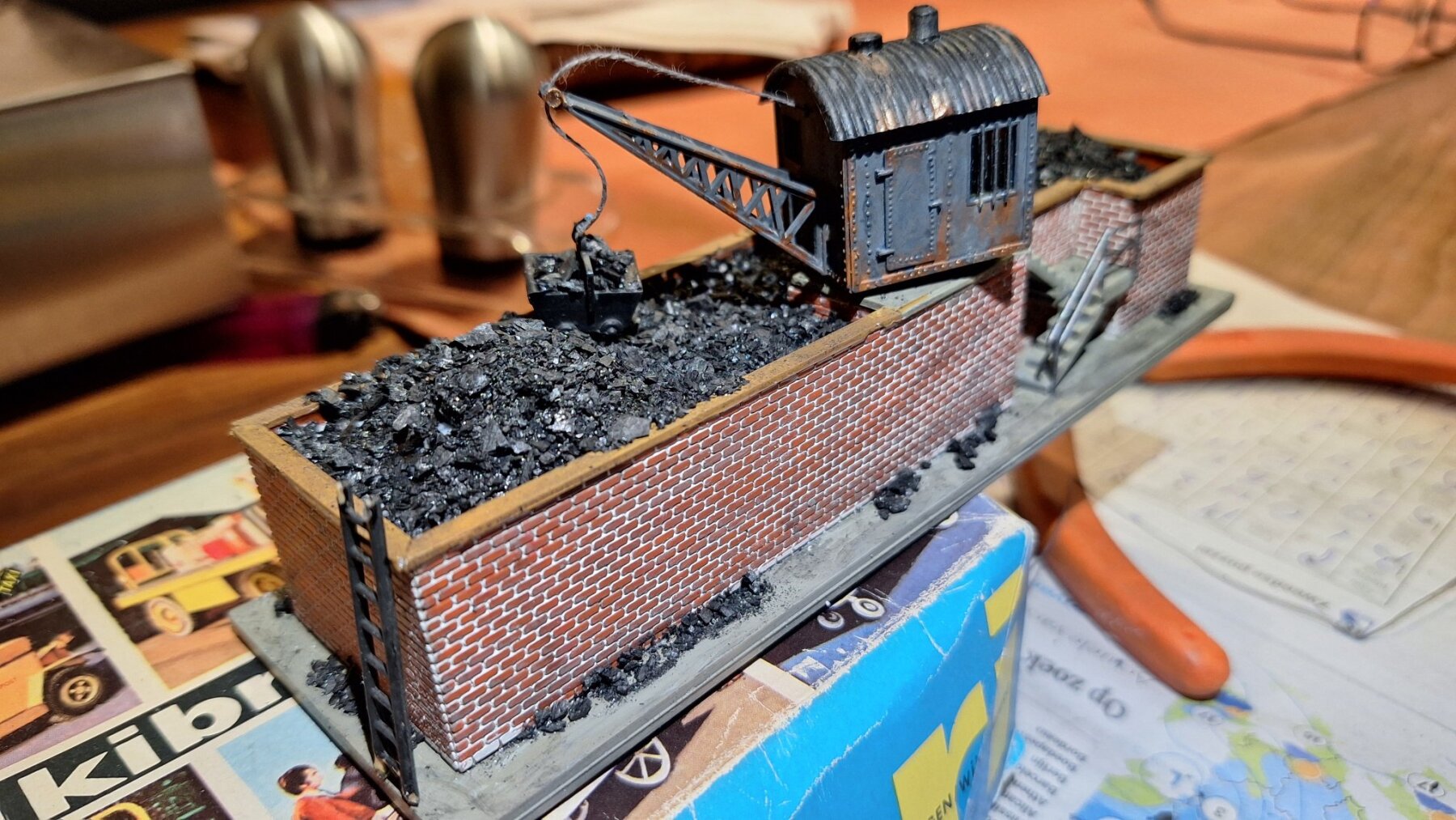

Vandaag de kolenbunker geplaatst en de servo's aangesloten.
https://www.youtube.com/v/zelNb60_bG4
De
link
naar mijn Youtube kanaal.
Nu het stukje nog verder aankleden.
