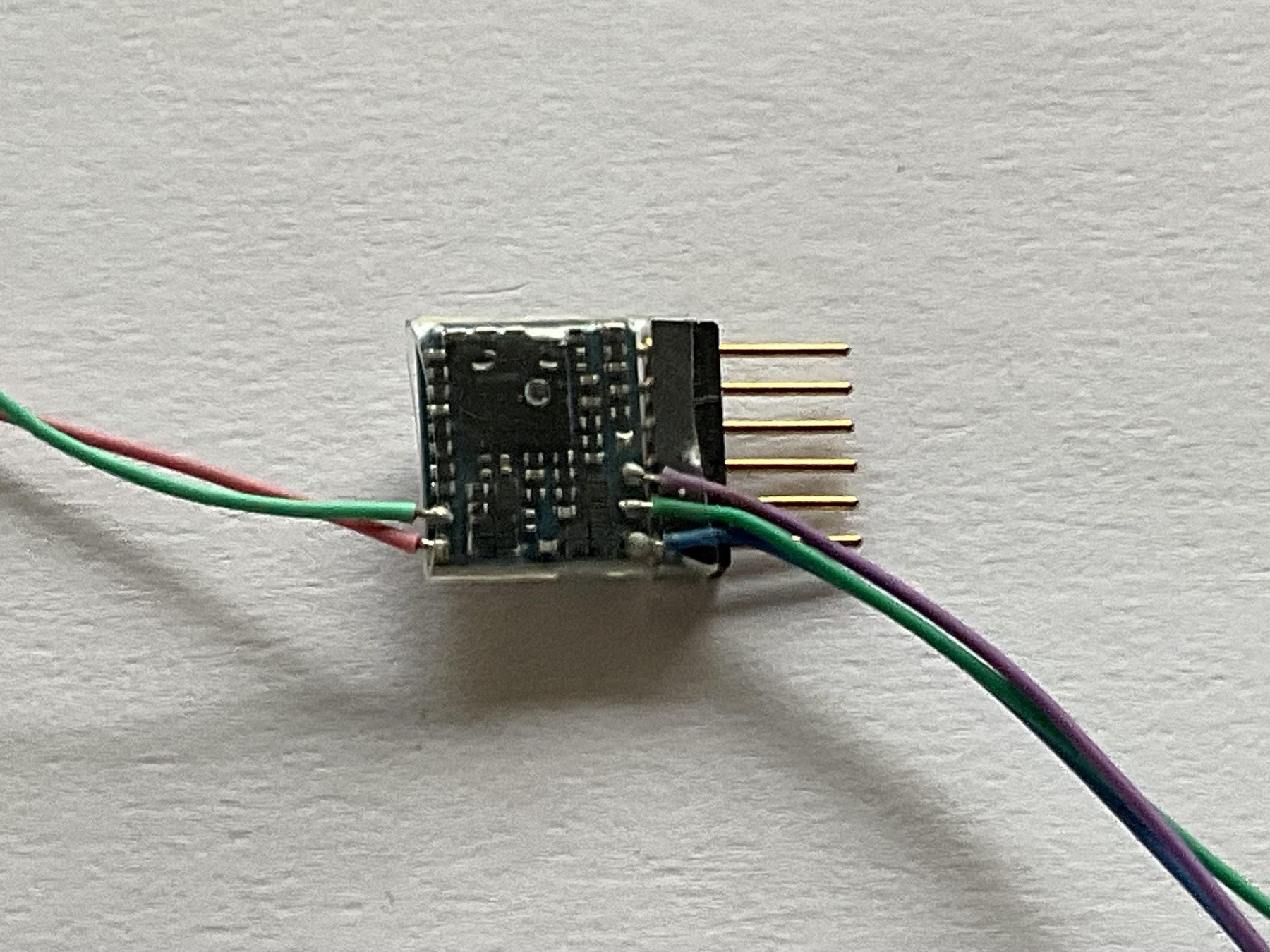

Waar dienen de twee/drie losse draden . F1 is groen.
Gaarne pin bezetting.

Zullen waarschijnlijk gewoon 4 functie-uitgangen en een gemeenschappelijk plus (blauw) zijn
Is het een ESU lokpilot 5 micro? Dan hier kijken in de handleiding voor de Lokpilot 5, bladzijde 18:
https://www.esu.eu/download/betriebsanleitungen/digitaldecoder/

De gebruiksaanwijzing zat bij de aankoop maar dit model is niet aanwezig in de afbeeldingen.
Tevens wil ik graag een power buffer aansluiten.

is een micro en mss RTFM want alles staat erin :
extra aux uitgangen op pag 19

powerpack pag 35

Als je de gebruiksaanwijzing erbij hebt kan je toch zien waar die draden voor dienen.
En de decoder staat gewoon in de handleiding.
In de laatste (te downloaden versie 8 ) staat die op blz 18.
Daar weliswaar de bedrade versie (art nr 59816) maar dat maakt voor de print niet uit.
Jij hebt art nr 59817 en dat is de versie met pinnen.
En op blz 35 vindt je de info voor het aansluiten van de power buffer.
