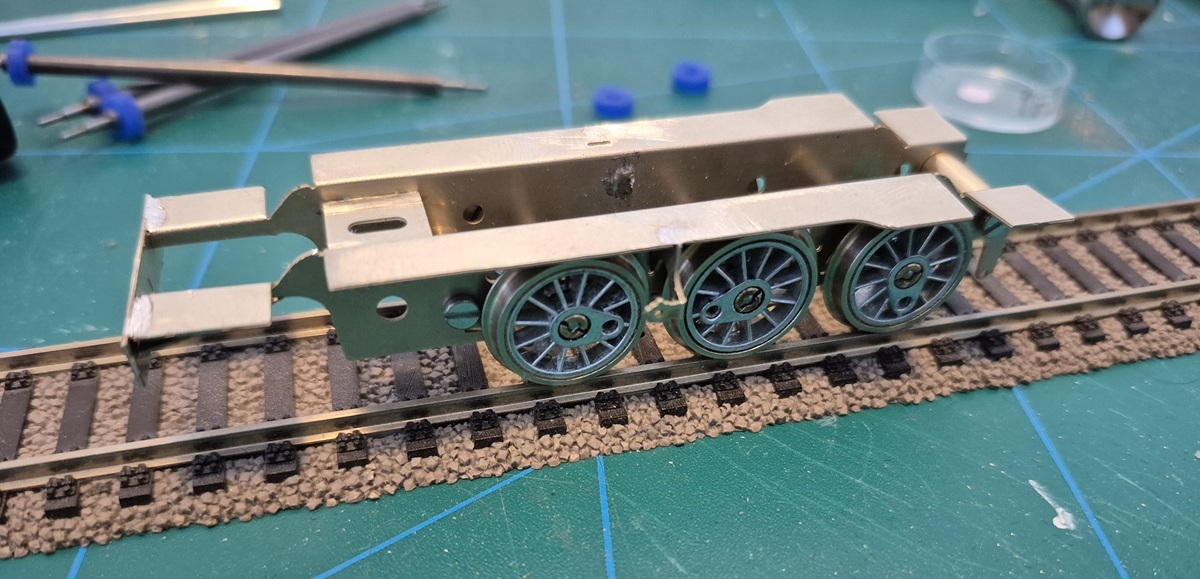

Met een knisperende houtkachel en zachtjes vallende sneeuw voor het raam zijn we begonnen met het frame.
En we hebben een acceptabel rollend ding.
De ophanging voor de loopassen voor en achter is ook al gevouwen en gesoldeerd maar nog niet gemonteerd. De tekeningen zijn niet duidelijk, het frame moet nog verlengd worden aan de achterkant en ik moet nog uitvogelen hoe ik wat veer druk ga geven op deze assen. Eeen veel gehoorde klacht over deze modellen is dat de loopassen uit de rails huppen. Genoeg om over na te denken deze week.
