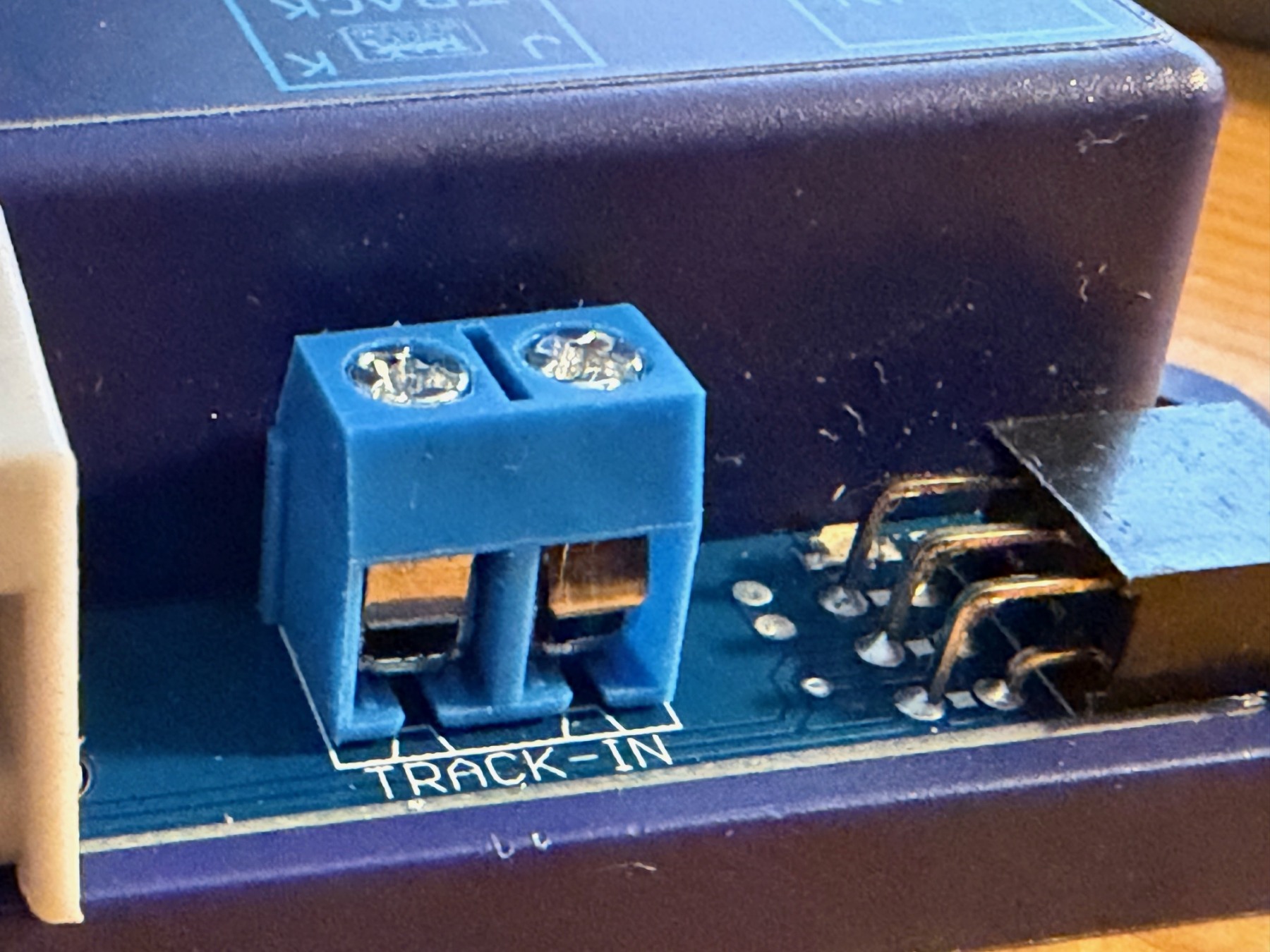

Allen,
Een nieuwe Yamorc YD7432 keerlusmodule aan het installeren.
Groot is mijn frustratie op zondagmiddag als dit niet lukt doordat de bij blauwe schroefaansluiting de schroefjes niet werken, ze klemmen niet en houden dus het draadje dat erin moet niet vast...
Iemand anders ook eerder dezelfde ervaring?
Ik ga 'm maar retourneren naar de webshop waar ik 'm gekocht heb (ModelspoorLED), in de hoop dat ik spoedig een andere krijg...
Of heeft iemand nog een creatief idee?
Groet
Nico

Je moet ze eerst helemaal losdraaien en dan de draden erin steken en dan weer vastdraaien.
Ja wat denk je, Ik heb denk ik 20 van die blauwe en zwarte (Digikeijs) kastjes onder de baan hangen...
Sorry hoor dat ik wat gefrustreerd reageer!
Dure module (90€ ongeveer) en dan werkt zoiets stoms niet...

is gewoon omgekeerde schroeving. Losdraaien en draadje erin en vastdraaien.Grappige klemmetjes :)

zit er wel een sleufje in de schroefkoppen? Op de Yamorc website staat ook een foto van deze klemmen, maar daar zien de schroeven er wat normaler uit.

Sluiten ze zonder draad wel?
Soms zijn de schroefjes te ver uitgedraait waardoor ze niet aanpakken.

Nou, ik heb na lastig pielen en de module weer onder de baan uithalen het tóch voor elkaar gekregen draadjes in de blauwe schroefaansluitingen te krijgen en deze ook vast te zetten.
Dus eerst de draadjes erin, dan pas de module vastschroeven onder de baan. Vast niet zoals Karst het bedacht had  ;D
Anyway, het zit.
Het is opvallend dat de blauwe gewoon niet goed openen terwijl de andere (groen, zwart en rood) aan de andere kant van de module wél goed openen en sluiten met de schroefjes.
Hopelijk hoef ik ze nooit meer los te halen en te veranderen ...

Nico krijgt gewoon een nieuwe.
Bij meer dan 10.000 verbouwde klemmen per jaar kunnen we ze alleen visueel inspecteren (wat ook gebeurt) maar niet allemaal op functie kontroleren.
