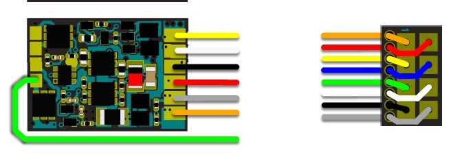

Als na een reset de frontseinen niet meer uitgaan is de decoder daar blijkbaar intern beschadigd.
Als je  kunt solderen kun je de groene (of paarse) draad van de decoder naar de witte-draad-functie voor het frontsein omzetten.
Knip de witte decoderdraad door en soldeer daar de groene of paarse draad aan met een krimpkousje om de las.
Met F3 (of F4) bedien je nu de frontseinen handmatig, maar dat kun je omprogrammeren in de cv-tabel,
zodat de groene (dan wel paarse) draad die rol overneemt.
Ik weet niet welke firmware jouw decoder heeft, dat kan nog uitmaken!
CV33 regelt dat groen (resp. paars) de functie van Fo overneemt: wijzig cv33 daarvoor in 4 ( of 8!).
(reset zet alles weer op de standaardwaarden wanneer je verdwaalt...Kijk ook in de Trainomatic handleiding bij je decoder).

(alsnog een aanduiding waar je op je decoder een groene draad kunt solderen:
is niet erg ingewikkeld!
Groet en succes!
