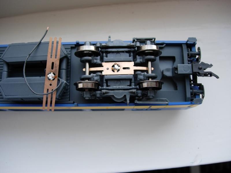

Dit type stroomafnemertjes van Roco past na enig knipwerk precies.
Een origineel exemplaar heb ik er bijgelegd. Het zal duidelijk zijn dat de buitenste lipjes moeten worden weggeknipt.

« Reactie #364 Gepost op: 22 June 2008, 20:51:45 »
Hmmm...
ik voorspel je geen flikkervrije stroomafname Henk....  :-|

Nee, dat is nooit met stroomafname over twee wielen per draaistel. Maar in dit tijdperk van superzuinige leds is dat voor sluitverlichting en/of binnenverlichting ook niet nodig. Plek zat om een condensator van 1000 microfarad aan te sluiten. Geen optimale stroomafname, wel knippervrije verlichting.  :)

OK,
stelt me gerust ;)
Wordt dus conitnue verlichting, geen functie decodertje er in ?
Ben erg benieuwd naar het eindresultaat  :P
Grtzz,
Karst
  • Berichten: 22882
Re: LS models ICR
« Reactie #367 Gepost op: 22 June 2008, 21:07:08 »
Nee, geen functiedecoder. Die leds slijten niet en mijn Edits booster is ook niet onder de indruk van 20 mA per rijtuig.
Voorlopig heb ik trouwens maar één rijtuig (de rest staat ingepakt te wachten op mijn verjaardag) en daar ga ik om te beginnen maar eens sluitverlichting inbouwen. Op mijn Artitec postrijtuig werkt dat prima en geheel knippervrij.
